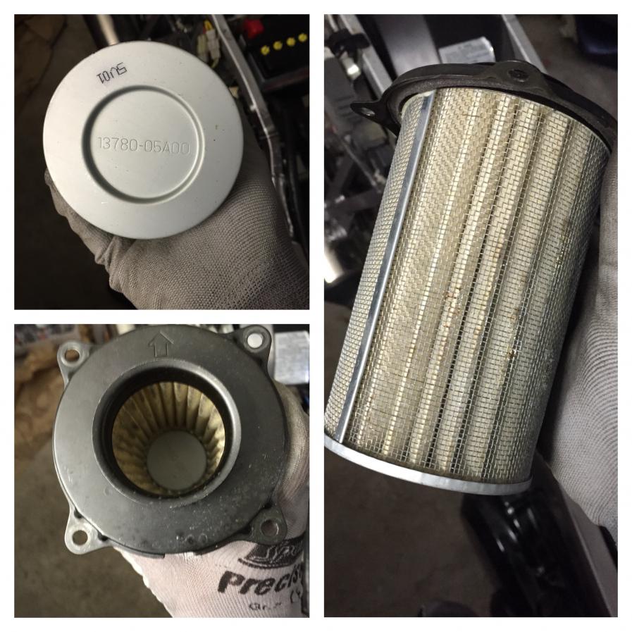

Also ich habe jetzt nochmal alles auseinandergebaut und penibel gereinigt, jetzt kann wirklich nichts mehr am Vergaser sein.
Synchronisiert habe ich erstmal nach Augenmaß, aber hab die Schraube nur 1mm bewegen müssen, war so gut wie synchron. Nichtsdestotrotz klingt sie jetzt schonmal ein wenig besser, geht aber trotzdem aus, egal ob der Choke gezogen ist oder nicht.
Was mir aber aufgefallen ist: Decke ich den Luftfilter mit der Hand zu 2/3-3/4 ab, dann schießt die Drehzahl sofort nach oben (wenn der Choke gezogen ist).
Falscher Luftfilter?
Wenn das der Grund ist, warum sie nicht gescheit lief, dann werd ich beim Händler stehen und zur Sau machen. Hab das Motorrad leider schon zu lange, um da irgendwelche Regressansprüche zu stellen. Naja, Hauptsache sie läuft bald wieder.
Hits:	692
Größe:	117,1 KB
