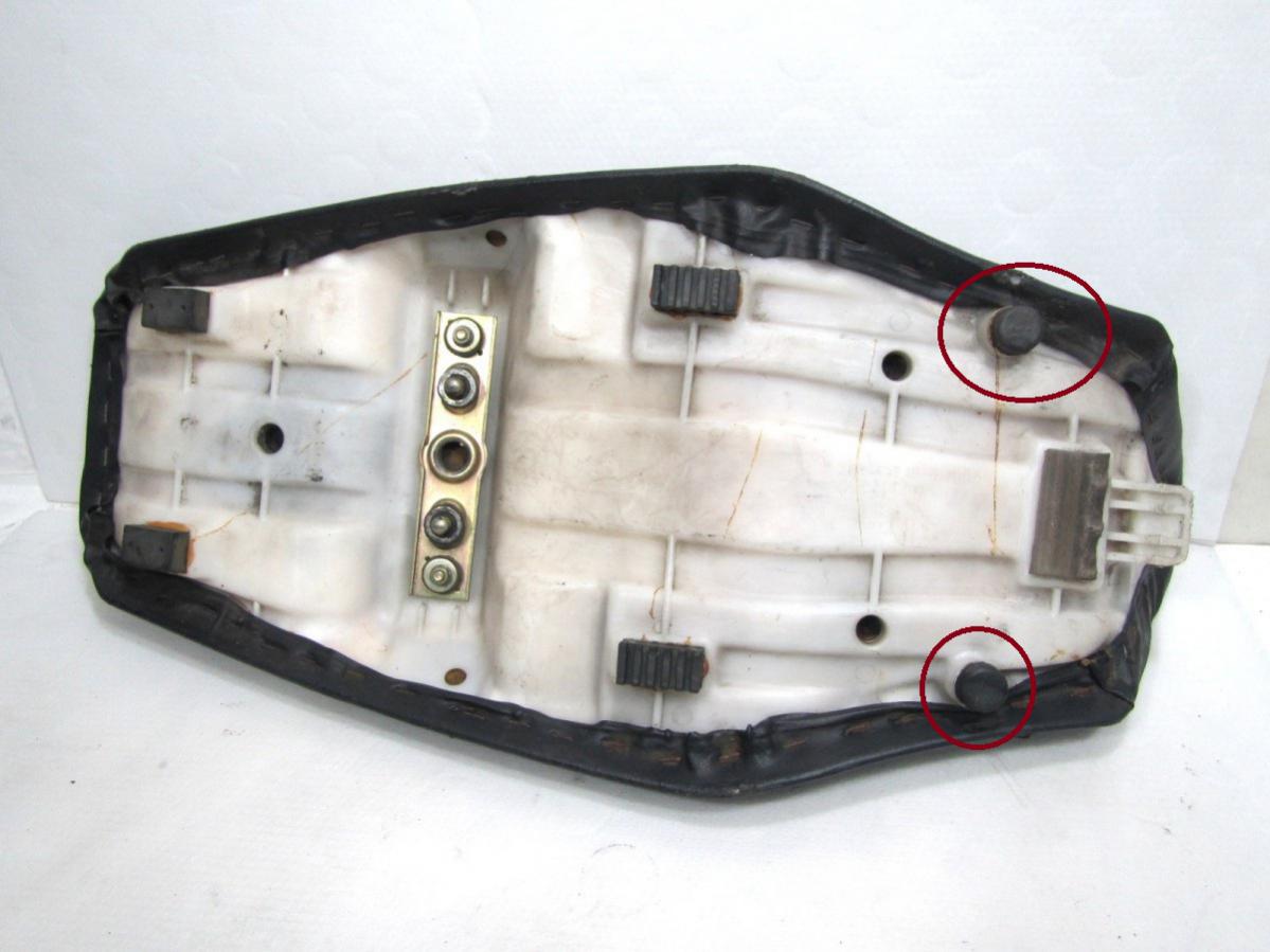

Bei mir hatten die beiden Gummis gefehlt (im Bild markiert). Nachdem ich etwas vergleichbares verbaut habe (Gummielemente die ich noch rumliegen hatte) war das rutschen weg.
