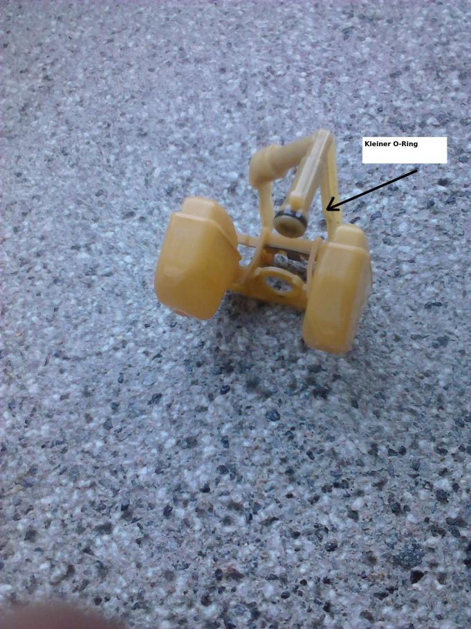

Hab leider die Rechnung schon weggeschmissen. Aber erinnere mich ,daß etwas mit NBR drauf stand.
Empfehlenswert ist Schwimmerkammer und Schwimmer mitzunehmen.
Es waren 2 unterschiedliche Größen und der kleinere O-Ring hat dann prompt nicht gepasst. War eine Kleinigkeit zu groß und liess sich auch nicht mit Kraftaufwand und einschmieren nicht überreden. Habe mich dann mit dem Ersatz nur des großen O-Rings zufrieden gegeben. Vorher ist der Schwimmer schlicht aus der Haltung gefallen.
Hatte nur die alten ausgebauten O-Ringe mit zum Einkaufen mit.
Also an Ort und Stelle einpassen.
Allerdings gibt es jetzt beim Gasgeben immer einen kleinen Benzinnebel Richtung Luftfilter auf einem Vergaser.
Name:	Schwimmer Suzuki GS 500.jpg
Hits:	977
Größe:	112,8 KB
