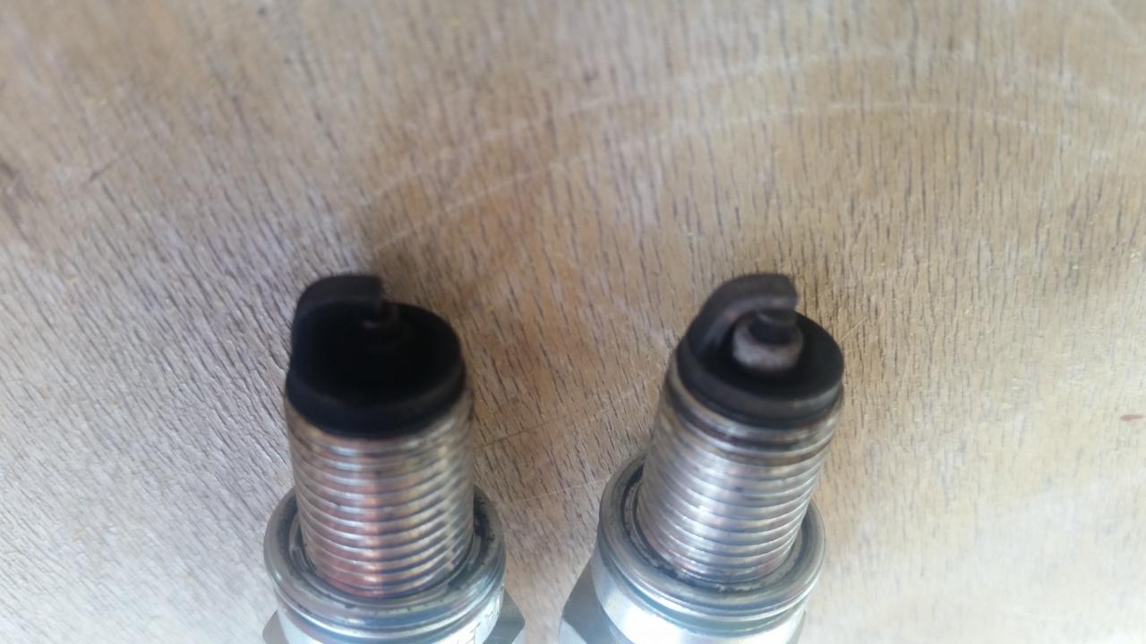

(Aktuelles Problem/Probleme)
Mein jetziges Problem sieht wie gefolgt aus.. am Mittwoch bin ich zur Schule gefahren (ca 25 Kilometer hauptsächlich Stadt und knapp 60 Minuten Fahrzeit) und bemerkte auf dem Rückweg ein leichtes Qualmen vom Motor aus ein sehr feiner heller Rauch als wenn etwas verdampft aber auch nur als der Motor wirklich sehr Heiss war nur konnte ich nicht wirklich herausfinden woher.. als ich gestern noch einmal fahren wollte um zu sehen ob ich das Problem diesmal herausfinde merkte ich nach knapp 20 Kilometern das die Maschine plötzlich wieder etwas beschissen im anfahren sich verhalten hat und teilweise die Drehzahl langsamer runter ging bzw erst runter ging wen ich langsamer wurde (Jedoch nicht immer sondern ein paar mal) beim abziehen des Rechten Zündkabels ging sie aus beim ziehen des linken blieb sie an also die Zündkerze heute ausgebaut.. rechts gräulich und links schwarz.. als sie auch sehr warm war fiel mir auf sobald ich sie neu gestartet habe hat im Motor etwas geklackert sobald ich jedoch den Gang eingelegt habe und los gefahren bin war das Geräuch weg und trat auch nicht weiter auf nur beim neu starten.. zudem muss ich auch sagen das der Verbauch etwas hoch ist.. nach rund 187 Kilometern passten 12,5 Liter rein..
Nun hoffe ich auf Tipps/Hilfe von euch erfahrenen Leuten da ich langsam a) kein großes Geld mehr zum investieren habe und b) die Stimmung ziemlich in den Keller geht wen man gerade mal 400-500 Kilometer fahren konnte insgesammt.. und ich werde schon paranoid mich verunsichert mittlerweile jedes Geräuch an der Maschine obwohl es klar ist das sie anders klingt als eine Wassergekühlte
