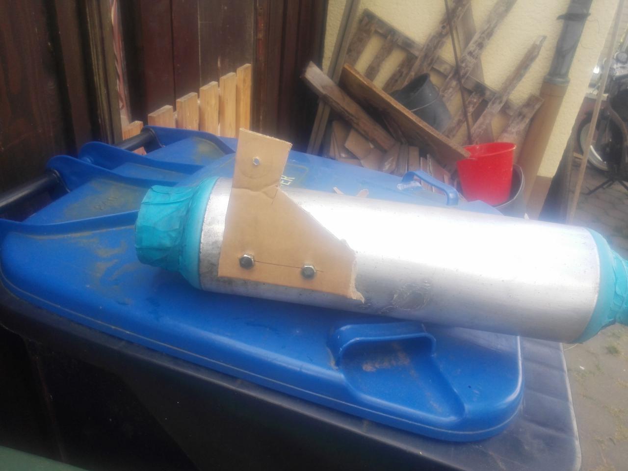

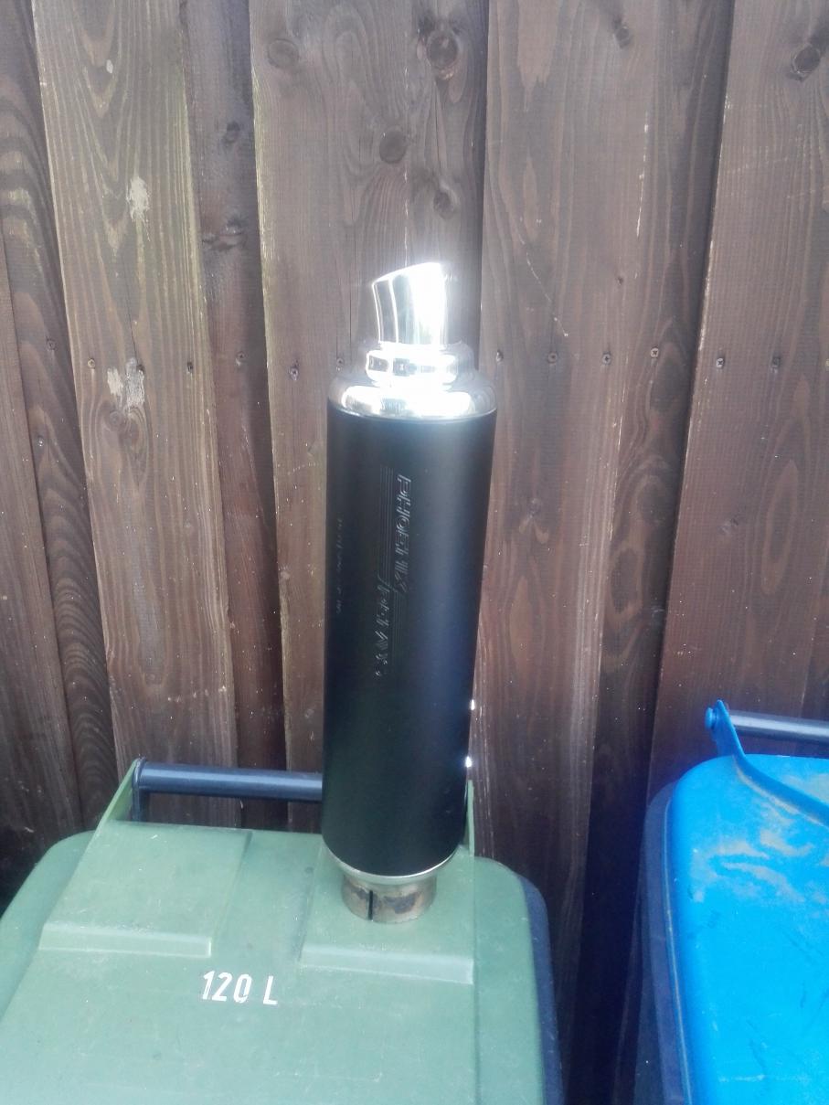

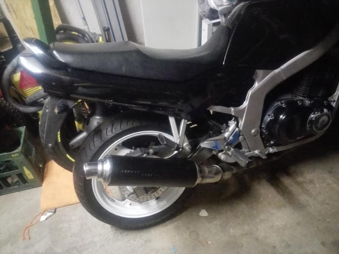

Den Remus ESD etwas ansehlicher gemacht und eine ordentliche Haltelasche aus 2mm VA Blech gebaut. Die originale ist scheinbar abgerissen und wurde durch einen Blechstreifen ersetzt.
In der vorderen Gewindebohrung saß ein Stück abgebrochene und festgerostete Schraube, die habe ich ausgebohrt und das Gewinde nachgeschnitten.
Mit dem vorherigen Blechstreifen war die Anlage nur unter Spannung montierbar, jetzt ist alles spannungsfrei und es sieht einigermaßen gut aus.
Bilder der Reihe nach: Urzustand, Schablone für den Halter, fast fertiger Halter, fertig lackiert, locker zusammengesteckt
