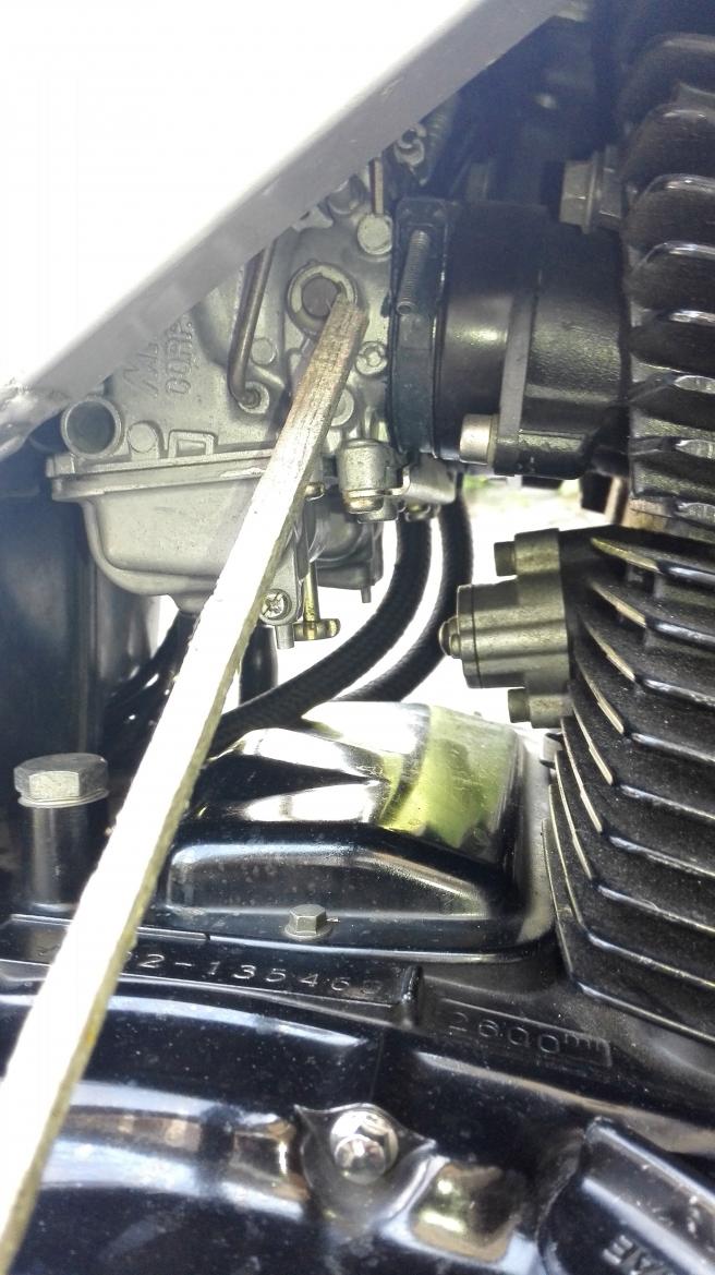

ich habe heute nochmals mit Bremsenreiniger meinen Vergaser nach Stellen abgesucht wo sie Falschluft ziehen könnte und siehe da, gleich eine gefunden. Nur leider weiß ich nicht ob es die Dichtung da ist oder was. Habe extra ein Bild gemacht um mir weitere Meinungen einholen zu können.
Wenn ich dahin sprühe wohin der Stock zeigt, geht die Drehzahl ca. 1.500 Umdrehungen hoch.
Was könnte dort kaputt sein?
