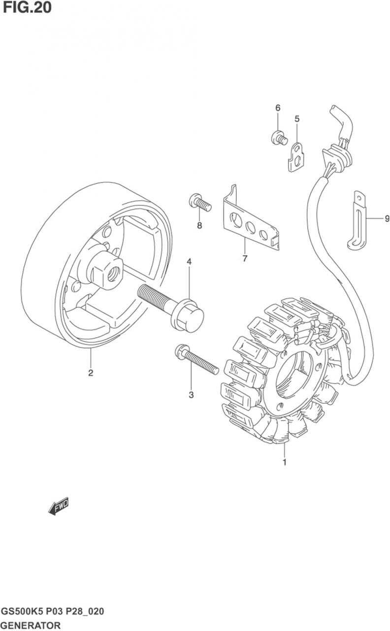

Du kannst die Kiste auch schräg kippen (mach das immer mit verkeiltem) Holzsessel, dann rinnt so gut wie nichts aus. Ein Auffanggefäß solltest du natürlich trotzdem darunter stellen.
Wenn sich die Magneten tatsächlich gelöst haben, wirst du ein neuen Magnetrotor benötigen. Um den alten Rotor abzuziehen, benötigst du einen Abzieher.
Da du dir ja sicher bist, das dem so ist, würde ich mir vorerst einen neuen Rotor, Abzieher und Dichtung beschaffen - sonst demontierst du das Gehäuse 2 mal....
