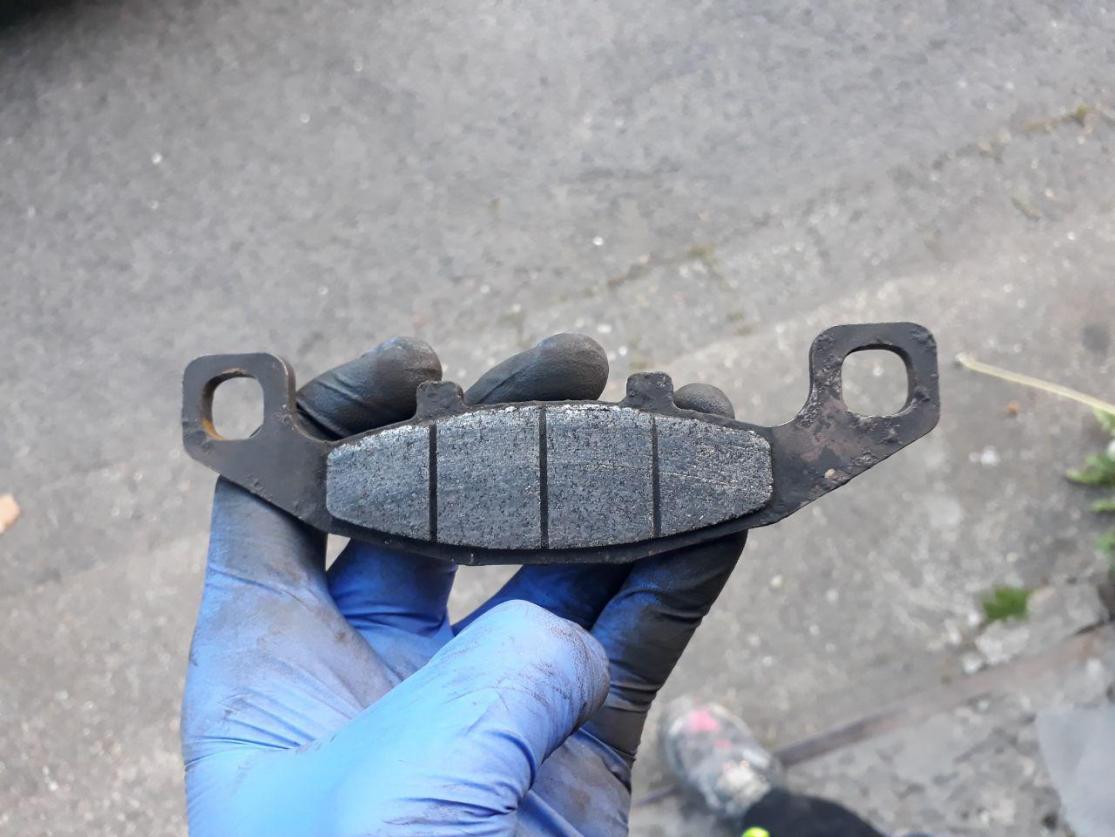

long story short:
-Bremszylinder überholt (Kolben, Dichtringe etc)
-neue Stahlflex rein
-Bremspumpe überholt
-System entlüftet
letztes Jahr neue Bremsscheibe rein, neue Beläge rein.
all das hat keine Besserung gebracht, vorher kein sauberer Druckpunkt, nachher kein sauberer Druckpunkt.Zusätzlich knackt es im Bremszylinder, wenn man die Bremse drückt. Die Frage ist
a) wo kommt dieses Knacken her und
b)welche Teile können es denn überhaupt noch sein?
Eine mögliche Erklärung wäre: da der eine Bremsbelag ungleich abgeschliffen ist hängt einer der Kolben fest. Dadurch wird die Bremsscheibe in die Zange genommen und "federt" jedes Mal den Kolben zurück. Aber eigentlich...waren die Kolben gut zurückzudrücken. Und es war auch nur der eine Belag einseitig abgeschliffen.
Bei der hinteren Bremse habe ich ebenfalls alle Teile getauscht und da hat alles super geklappt. sauberer Druckpunkt, keine Probleme...
Gibt´s von eurer Seite vielleicht noch Ideen, was da Probleme machen könte? ich bin ehrlich gesagt ziemlich ratlos.
