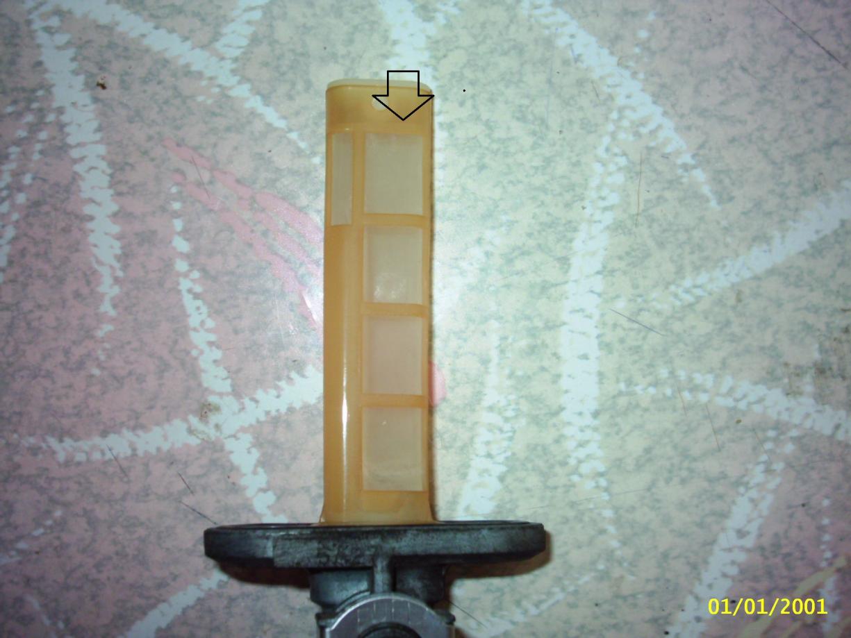

Es gibt keinen Reservetank. Es gibt nur einen Tank. Am Benzinhahn gibt es eine Reservestellung. Der Benzinhahn im Tank hat zwei Abläufe. Bei einem (für PRI und RES) ist der Auslauf knapp über dem Tankboden, beim anderen (für ON) etwa 5-6 cm höher. Fällt der Benzinpegel im Tank unter den oberen Ablauf, muss man auf RES umschalten. Der Pfeil im Bild weist auf den RES/PRI Ablauf.
