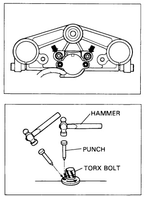

Das sind Spezialschrauben mit Sollbruchstelle (so sie noch original sind). Deren Kopf musst du mittels Meissel und Hammer abschlagen. Als Ersatz tuns dann aber auch normale Inbusschrauben. Aus Diebstahlssicherheitsgründen empfiehlt es sich später aber wieder solche Schrauben zu verwenden.
