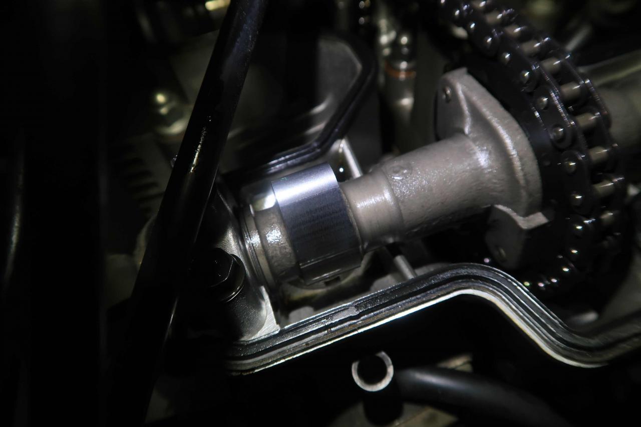

Nachdem das Motorrad ja nur 12000 km hat und die letzte Einstellung der Ventile laut Rechnung vom freundlichen zwar 2009, aber bei km 10.400 gemacht wurde, habe ich gehofft, dass der Check rein prophylaktisch und deswegen schnell erledigt sei.
Was ich mir deshalb nicht erklären kann (ich habe aber doch auch richtig gemessen, siehe OT-Bild?):
Tatsächlich haben die Ventile des rechten Zylinders nur 0,01 - 0,02 mm, das Einlassventil des linken Zylinders 0,01mm, aber das Auslassventil des linken Zylinders kein messbares Spiel
Dessen Nocke hat dafür ganz leichte Riefen (siehe links Aus), während alle anderen Nocken keine sichtbaren Verschleißerscheinungen zeigen. Ist das kritisch? - danke für Hinweise!
Details siehe Bilder
