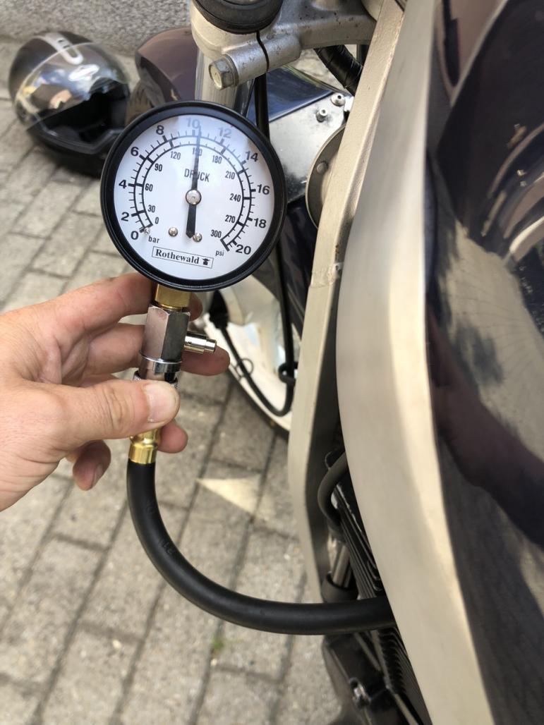

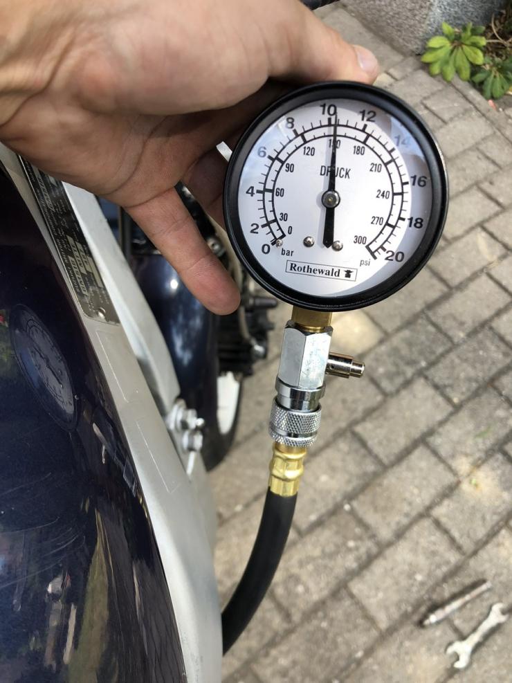

Kleine technische Überprüfung und Reinigung, Kette gespannt und geschmiert, Öl aufgefüllt sowie Kompressionsprüfung. Beide Zylinder bei etwas über 10bar und beide Kerzen weiß, passt.
So kann es bald auf Richtung Balkan gehen.
