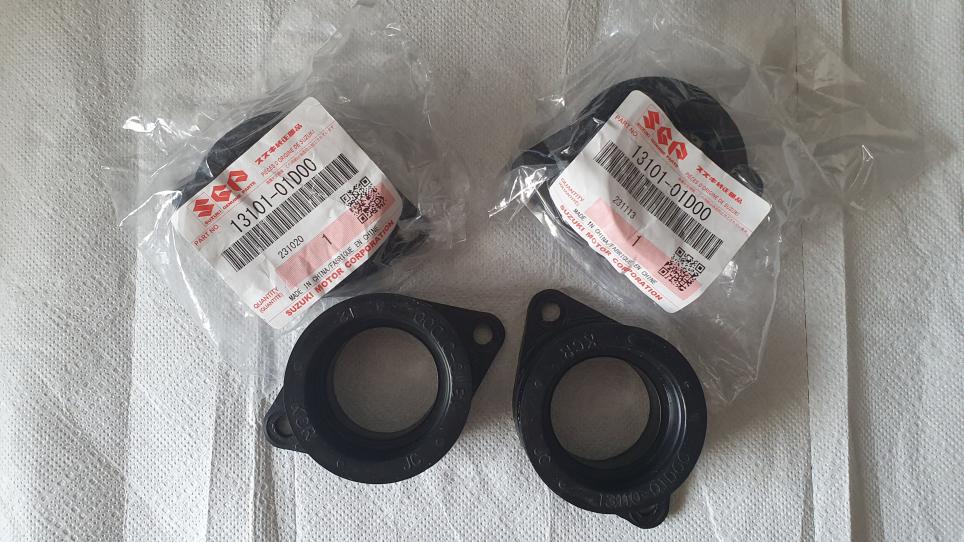

Habe die neuen Ansaugstutzen eingebaut und was soll ich sagen?
Immer noch Falschluft!?!
Nicht so extrem wie davor, aber immer noch genug, dass sich die Leerlaufdrehzahl ändert. Da habe ich mal gründlich aus jeden imaginären Winkel rumgesprüht und es scheint so, als würde die Luft irgendwo zwischen den Vergasern im Bereich der Drosselklappenmechanik eindringen.
Sitzt dazwischen eine Dichtung oder ein O-Ring den man ersetzen kann?
Falls ja, welche Teilenummer hat diese?
