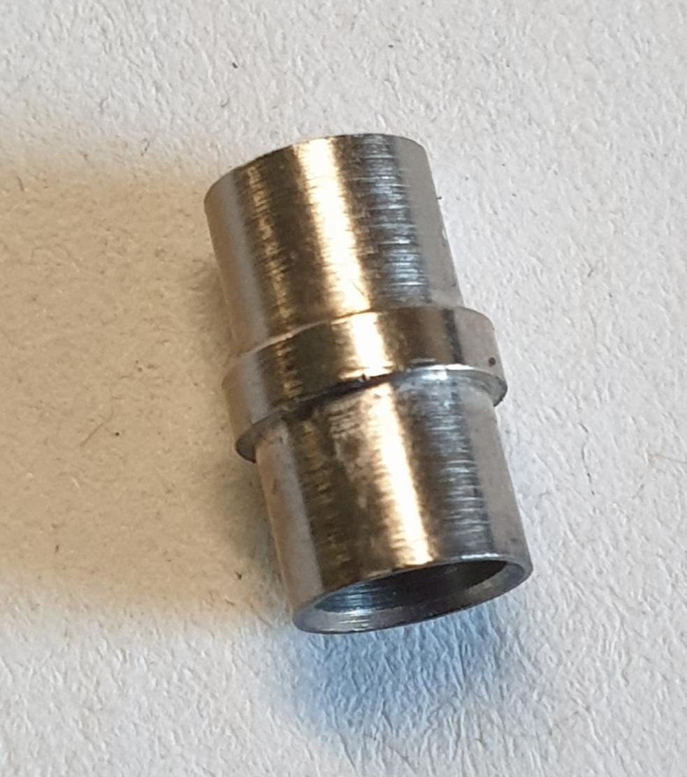

Ich denke ich habe die Ursache gefunden,in der Bohrung in der die Düsennadel sitzt ist eine Hülse eingesetzt. Und die war rechts auch vorhanden, links nicht. Ich habe mir alles nochmal angesehen weil ich das alles nicht verstehen konnte und habe den Düsenstock raus geschraubt und habe von unten mal rein geleuchtet weil ich einfach nochmal schauen wollte und siehe da .... eine Öffnung war viel größe als die Andere.
Es fehlt diese Hülse. Der Verkäufer sagte mir das die Vergaser vor dem Abstellen gereinigt wurden aber dann stand sie ja ne Weile und der Fehler war ja schon da aber ich dachte das in den 2 Jahren die Vergaser wieder vergammelt wären.
Also war die auhc nie dort drin. Ich habe die von der rechten Seite als Muster vorsichtig ausgepresst, die fällt da auch nicht raus.
Gut, wenigstens das Problem gefunden. Ich denke nicht das man das Teil irgendwo kaufen kann. Falls jemand was weiß wäre ich für die Info dankbar.
