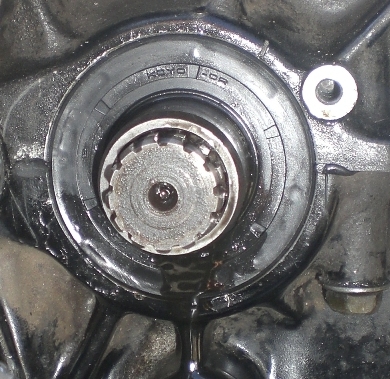

Meine GS süffte ständig aus der linken Motorseite, bzw aus dem Deckel, wo das Kettenritzel drunter sitz. Hab aufgemacht, alles sauber gemacht und gesehn, das es an der Getriebewelle rausläuft. Ha also den Simmerring gewechselt und gehofft das das Problem damit behoben ist. Dem war aber natürlich nicht so... Trotz der neuen Dichtung topft es sofort, wenn die Maschine kurz gelaufen ist, also wenn ich gefahren bin, denn die Getriebewelle muss sich drehen, sonst tropft es nicht.
WORAN KANN ES NOCH LIEGEN???

Das ist ja ärgerlich...
du hast #32 getauscht, oder?
http://alpha-sports.com/spst/1993%20GS500E/52.gif
#35 ist auch eine Dichtung.
Trotzdem unschön, dass es trotz intakter #32 sifft.
Du hast alles penibel gesäubert, bevor du die Wellendichtung gewechselt hast?
Die Welle war auch in Ordnung? (also kein Gammel/Rost, der die Dichtung schnell zerstören könnte?)

ja, den (vorderen) Simmerring. Also ich begreif das nich...is auch ärgerlich, weil ich mein Mopped schön geputzt hab, u.a. auch die kette und die wird mit der Zeit wieder schwarz durch das austretende Öl!
gesäubert hab ich alles. ?zerstört? bin mit dem neuen Ring vielleicht 500m gefahren, da sie noch nich angemeldet ist...

Mhm... also ich würde auch auf entweder einen unpassenden Dichtring oder einen Fehler bei der Montage tippen, zumal wenn es so stark sifft an der Stelle.
Bevor du da aber weiter selber rumdoktorst wäre das imho mal eine gute Gelegenheit, mal einen Profi ranzulassen. Der Simmerringewechsel kann ja dort nicht so teuer sein, daß man von einmal Werkstatt gleich arm wird.

mhh, na kann man denn da soviel falsch machen? es läuft jetzt genauso an der stelle raus, wie mit dem alten ring... des is komisch, naja, ich muss die sowieso nochma in de werkstatt schaffen, sind noch paar andere kleine sachen...

Wie siehts denn mit deiner Kettenspannung aus??
Vielleicht zu stramm??
Nur so nen Gedanke!

Das wollte ich auch anmerken . Vielleicht hast du durch zu hohe Kettenspannug die Welle beschädigt ? Wo das Öl rauskommt sieht man ja deutlich . Ein neuer Dichtring sollte keine Probleme haben die Welle abzudichten ,es sei denn die Welle hat einen Schlag und oder läuft nicht 100% mittig.
Die Kette sollte in jeder Position der Schwinge einen kleinen Rest an Spielraum haben . Also auch unter voller Belastung und bei maximalem Einfedern . Meiner Erfahrung nach sind die oft beschriebenen 3cm bei unbelastetem Hinterrad leider zu wenig . Der Ausdruck "Kette spannen" ist eigentlich irreführend , "ausreichend Durchhang einstellen" wäre sinngemäßer .

Das könnte sein, aber die Kette hab ich erst vor Kurzem straffer
gemacht und vorher siffte es ja auch schon, wo die Kette noch
locker saß. Also dürfte mit der Welle "EIG." nichts sein.
Und wenn ich das Ritzel runter mache, motor starte und hochdrehe,
dann dreht sich die Welle auch und lässt auch Öl raus.
Ich hab mal den Ölstand kontrolliert, war echt zu viel drin! Daran
könnte es auch gelegen haben. Ich hab grad alles abgelassen und
mach morgen Neues rein.

zu straff ist die Kette aber nicht...die hat schon noch gut Spiel!

Die BSM-Anlage ist in 2 Minuten demontiert.
Aber ok, mach lieber nichts, was du dir nicht zutraust, aber versuche in der Werkstatt dabeizustehen.
Dann ärgerst du dich nach wenigen Monaten GS-Erfahrung, dass nicht gleich selbst gemacht zu haben

ok, mach ich, also daneben stehen...
Immer dazu lernen sag ich da nur! Umso mehr Geld spart man, wenn MANN's selber kann!

was ist denn aus deiner Undichtigkeit geworden

Tja, Ring gewechselt und es sifft immer noch... hab bestimmt biddl schmutz dazwischen, also ich hoffe das es nur daran liegt... ich schaff die die tage in de werkstatt.
