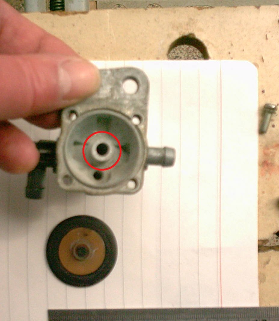

Es macht durchaus Sinn, dass man den Benzinhahn mal öffnen kann... ich hatte bei meiner 89er auch das Problem, das lag aber nicht an einer verhärteten Membran, sondern das letztere mit dem Durchlass in der Mitte verklebt war (siehe roter Kreis im angehängten Bild). Nach vorsichtigem Lösen der Membran ging Vollgasfahren wieder.
Möglicherweise ist auch der letzte Beitrag aus diesem http://www.bikers-corner.net/viewtopic.php?f=5&t=4761 Thread interessant...

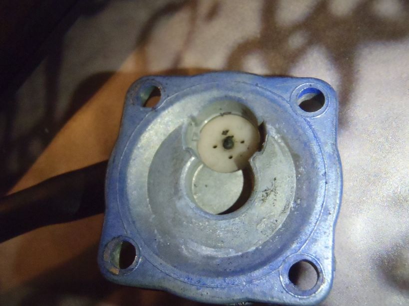

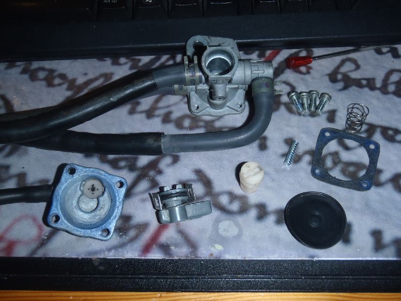

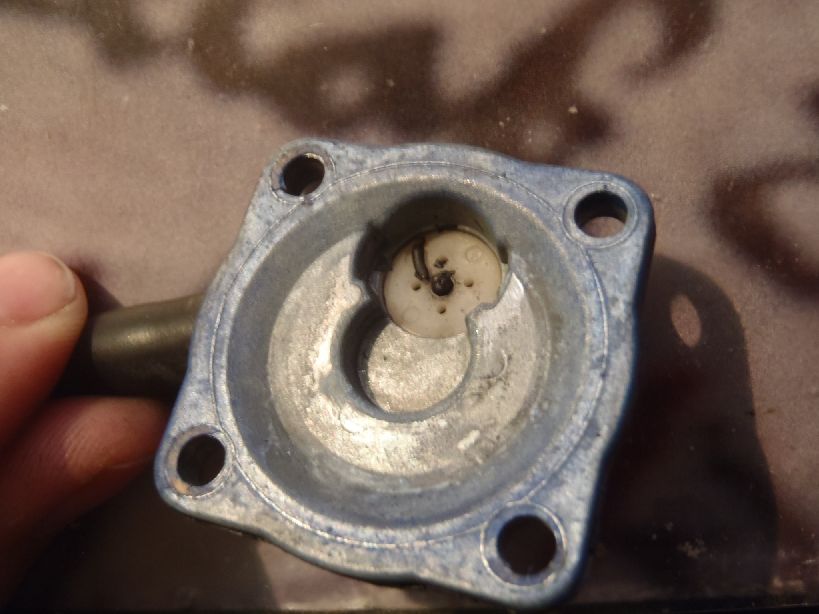

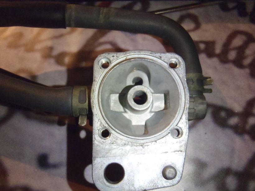

Ich hatte damals auch Probleme mit dem Hahn, auf ON zu fahren.
Witzigerweise hab ich sie mal beim abstellen auf die Seite gelegt weil mir der Seitenständer weggeruscht war. War eine Wunderheilung
Der Benzinhahn hat danach wieder funktioniert. Denoch hab ich ihn mal auseinander geschraubt, neues Dichtungspapier zugeschnitten und eingesetzt. Gereinigt etc.
Ich such mal davon die Bilder.
lg
EDIT: kommt nix weg, hier meine Benzinhahnbilder.
Wie man sieht, ist da ein kleines schwarzes Würmchen zu sehen.
Das ist ein Stück Schlauch gewesen, welches die Luftstromverwirbelungen dämpfen soll. Damit die Membrane nicht im Tankt des Motors öffnet und schließt. Diese war bei mir gequetscht. Ich schloss daraus, das deswegen die Membrane nicht mehr öffnet, weil kein Unterdruck entstand.
Hatte es damals entfernt. Zum Glück ohne Nebenwirkungen.
Das trat allerdings 1 Jahr, nach meinem ersten Benzinhahnproblem auf.

Alt 30.06.2013, 09:23:30   #19
Beiträge: 5.321
Das "Würmchen" ist die Montagelasche des daruntersitzenden, semipemeablen Ventils! Logisch kannst du diese Lasche wegreissen ohne das was passiert. Das Ventil darunter sorgt für die Glättung des pulsierenden Vakuums! Und es ist hauptverantwortlich wenn der Hahn nicht mehr schließt. In dem Fall komplett rausreissen und in in die Unterdruckleitung 1-2 Wurmschrauben (Madenschrauben) mit ca 2cm Länge eindrehen - die erfüllen den selben Zweck und gehen sicher nicht dicht....... (hab ich in dem Forum glaube ich auch schon gefühlt 100x geschrieben....)
Membran: Natürlich gibts einen Haufen anderer Maschinen mit derselben Membran (ist ja ein Baukastensystem) - und auch für die haben wir bisher keinen Ersatz, ausser von Suzuki selbst, gefunden..... ich bin aber sicher das es sowas gibt - nur hat es noch keiner (oder nur wir nicht) gefunden.....
