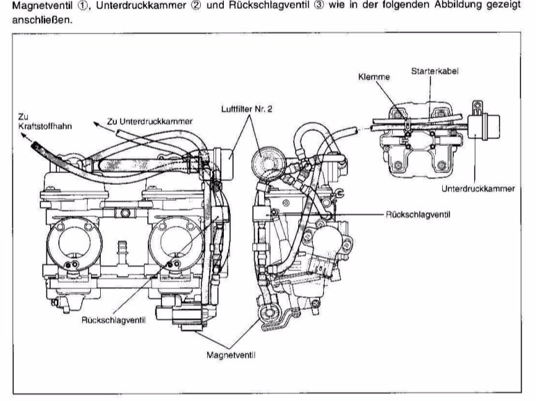

Was noch möglich ist: Du hast eine K6, d.h. sie ist mit dem PVLS System ausgerüstet. Dazu befindet sch unter dem Tank ein ganz kleiner, dosenförmiger Zusatzluftfilter für die Vergaser, der an einem Schlauch hängt. Wenn der zu ist gibts auch Problem. Zudem musst du die Funktion des Magnetventils des PVLS auch prüfen - wenn es nicht richtig funktioniert gibts auch Stress....Anbei das Prinzip des PVLS:

Überprüfung siehe Bilder. Bild 2 ist Lageplan PVLS....
