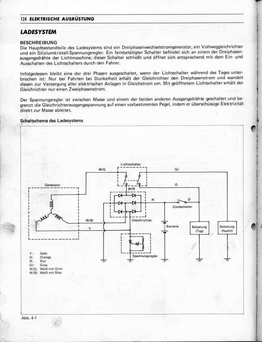

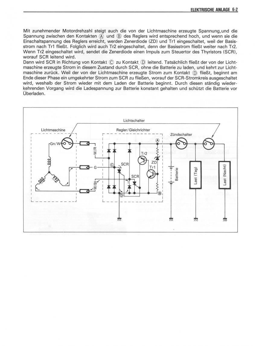

Alt 12.10.2009, 12:12:52   #20
Das stimmt grundsätzlich für solche Drehstromgeneratoren, aber nicht ganz für die GS. Ganz so daneben waren die Japse ja nun doch nicht - sie spendierten der GS einen lastabhängigen Regler/Gleichrichter, der niemals die Spulen kurzschließt sondern die fehlende Last übernimmt (deswegen der große Kühlkörper) - schrieb ich auch schon vorher. Er könnte aber nicht die ganze Last übernehmen, wenn gar kein weitere Verbraucher dran hängen würden - so "stark" ist er dann auch wieder nicht...man schiesst die GS-LiMa daher sicher nicht durch "Unterforderung" - in dem Fall würde der Regler aufgeben....... Nochmal: Diese Type von Regler sorgt dafür, daß die LiMa immer am optimalen (drehzahabhängigen) Arbeitspunkt arbeitet, zumindest solange bis seine Regelgrenzen über(unter)schritten werden......
Alt 12.10.2009, 12:58:29   #21
cha0s
es ist kein kurzschluß im herkömmlichen sinne. es werden über einen thyristor zwar 2 spulen "kurzgeschlossen", dies sorgt aber dafür, dass der erzeugten energie ein widerstand in form eines magnetfeldes in den spulen entgegegesetzt wird. die wirbelstromverluste im leiter steigen zwar an wenn keine leistung abverlangt wird, aber ein nicht unerheblicher teil wird im magneten umgesetzt. der regler wird soviel energie nicht in wärme umsetzen können, dafür ist der kühlkörper einfach viel zu klein. schaut euch mal den kühlkörper in einen (höherwertigen) 2x 100W hifiverstärker an. konstruktionsbedingt muß dieser ca. 1/4 der abgegebenen leistung verheizen- der kühlkörper ist von der fläche her um einiges größer als der reglerkühler der gs. verheizen tut der regler nur energie aufgrund der übergangswiderstände der gleichrichterdioden und thyristoren.
Geändert von cha0s (14.01.2011 um 19:18:35 Uhr)
Alt 12.10.2009, 15:25:28   #22
Der große Kühlkörper ist aber ein kleines Kühlkörperchen. Dass der Kühlkörper des Reglers dafür zu klein ist, denke ich auch. Immerhin müsste der ca. 200 bis 250 W umsetzen können. Das ist schon eine Menge Wärme. Der Kühlkörper an meinem alten Lade-/Entladegerät für 30 NC-Zellen ist etwa doppelt so groß, obwohl er gerade 10 W beim Entladen umsetzt. Und der wird auch schon ziemlich warm.
Ich denke eher, eine kleine Menge Wärme wird im Regler umgesetzt, der weitaus überwiegende Teil jedoch in der LiMa, die dadurch natürlich heiß wird.
Meiner Meinung nach ist es jedenfalls besser die überschüssige Energie sinnvoll zu gebrauchen als sie nutzlos in heißes Öl umzusetzen.

Laut der Schaltskizze sind die Thyristoren parallel zum Gleichrichter geschaltet. Es müsste dort also Wechselspannung anliegen.
http://www.gs-classic.de/download/recreg_d.pdf
So in etwa müsste das aussehen.
Die Skizze in dem Buch ist stark vereinfacht aber prinzipiell dem Aufbau entsprechend.

Alt 13.10.2009, 15:58:10   #33
cha0s
hab die zeichnung ausm whb mal nachgemalt.
der selbstbauregler arbeitet anders. hier wird im gegensatz zum gs- regler die überspannung tatsächlich verheizt da die kathode der thyristoren auf masse liegt. der gs- regler leitet die überspannung einer spule auf eine andere. die zeichnung im whb ist mehr als unvollständig, immerhin muß der regler ja wissen, welche phase grad saft führt und auf welche spule das dann umgeleitet werden muß. ich werd mich die tage mal mit nem dipl.ing über die sache unterhalten, magnetismus ist nicht gerade mein fachgebiet.

Alt 13.10.2009, 16:04:05   #34
cha0s
Dem Kühlköper an sich ist es doch egal, welche Elektronik vorne dran hängt.
das ist richtig. der elektronik ist es aber nicht egal, an was für einen kühlkörper sie hängt. wenn der wärmewiderstand -der direkt von der fläche abhängt- des kühlers zu klein ist, heizt er sich stärker auf als es den halbleitern lieb ist.
Geändert von cha0s (14.01.2011 um 19:18:59 Uhr)

Edit:
Was verbirgt sich unter der Blackbox "Steuerung"?
Bis auf die Blackbox, sieht die Schaltung so aus wie in dem Buch. Im Buch ist allerdings noch ein 2. Widerstand und eine Zehnerdiode eingezeichnet. Ich hoffe mal, dass da in der Blackbox etwas mehr drin steckt.

Alt 13.10.2009, 18:03:42   #36
cha0s
hab ich so aus dem whb übernommen, genaueres ist dort nicht eingezeichnet. es werden aber z-dioden und r-c glieder sein welche die thyrisotren bei entsprechender spannung zünden.

Alt 14.10.2009, 14:26:14   #42
Auf dem Schaltbild von cha0s fehlt irgendwas. Es ist unüblich, dass zwei Anschlüsse eines elektronischen Bauteils an einer Zuleitung und keine Leitung an Masse oder Minus angeschlossen wird.
Außerdem kann man nicht sehen, was in der Blackbox drin ist.
Schau dir im Gegensatz dazu die von mir verlinkte Schaltung an. Da kann man sehen, was wie und wo geschaltet ist. Links neben dem Gleichrichter gibts auch noch die Batterie und die Last. So gehört sich das. Aus dem Schaltbild aus dem WHB wird man nicht schlau.
Und man kann das leider nicht nachmessen. Wenn kein Strom drauf ist, bekommt man keinen Wert. Wenn Strom drauf ist und man hats falsch angeschlossen, raucht das Ganze einfach ab.
Man kanns auch nicht mit dem Originalbauteil vergleichen, weil in dem Schaltbild nichts benannt ist, außer den eindeutigen Symbolen für Spulen, Dioden, Thyristoren.
Alt 14.10.2009, 15:24:08   #43
Die Zeichnung im WHB ist tatsächlich nur eine sehr einfache Schemazeichnung und unvollständig - sie soll dem Mechaniker ja auch nur die grundlegende Arbeitsweise verdeutlichen. Einzig die Funktion der Diodenbrücke kann man nachmessen. Für den Rest müsste man eine LiMa + Last am Regler simulieren.....
Ich habe mal den Regler einer GS500M bj1980 zerlegt (schichtweise abgetragen). Darin befand sich eine ganz einfache 6-Punktschaltung mit Zehnerdiode und Lastwiderstand am Gleichstromkreis - keine weitere Schaltung wie sie die neuen Regler haben (BlackBox). Hier fehlen im Schaltbild des WHB essentielle Teile. Wie ich schon sagte: Gewissheit hat man erst wenn man einen neuen Regler zerlegt. Wenn also jemand mal einen zerschiesst bitte für Analyse aufheben......

Alt 15.10.2009, 21:37:29   #45
So - der Vollständigkeit und der Interesse wegen habe ich jetzt ein bischen gekramt und folgendes gefunden:
1. die erste Schaltung wie sie in den ersten GS verbaut wurde (GS400/500/750) von 1977 und 2. dann die Weiterentwicklung 1980 in der 650er Katana (Man sieht schön die Weiterentwicklung..)
Diese 650er Schaltung dürfte prinzipiell ähnlich der jetzigen Schaltung der GS, zumindest bis Bj 1999 sein. Habe da noch Infos bei Freunden eingeholt, woraus sicht ergibt, daß es ab 2000 eine grundlegende Änderung dieses Reglertypes gegeben hat (nicht nur für die GS500) und zwar nicht nur in der Funktionalität sondern auch in der Art wie das realisiert wird: Die jetzige Blackbox im Schaltplan des GS500-WHB enthält angeblich wesentlich mehr Elektronik als nur die Funktionalitätsabbildung des 650er-Schaltbildes - leider konnte ich darüber auch nicht wirklich was rausfinden (ausser das Schaltungen zur Glättung und Filterung von Oberschwingungen sowie eine Steuerung zur I-Begrenzung(!) für die Batterieladung eingebaut wurde - dürfte auch mit der Umstellung von CDI auf Kennfeld-MPU zu tun haben....) - NipponDenso hält sich da sehr bedeckt (von Suzuki erfährt man da sowieso nichts...)

Alt 16.10.2009, 08:10:44   #46
Die 2. Schaltung sieht der Schaltung von meinem Link verdammt ähnlich, wenn ich mich nicht irre.
Was mich nur wundert ist, dass Alpha Sports für den Regler der K6 nur ca. 100 $ und für den Regler der GS 550 C fast 200 $ haben will.

Alt 16.10.2009, 10:56:38   #47
Naja, warum soll modernere Technik nicht auch mal billiger werden.
Ich denke das hängt mehr mit der noch nachgefragten Stückzahl zusammen - der alte GS500/550-Regler ist ja schon ein "Fossil" und wird dementsprechend in nur sehr geringen Mengen und vermutlich auch noch mit teureren Komponenten produziert werden. Vermutlich ist ein mind. 1000%er Aufschlag für Altersatzteile auch noch darauf - das wäre nicht ungewöhnlich.......

cha0s
wie gesagt, der nachbauregler verheizt die überschüssige energie selbst, der gs-regler verheizt sie zum größten teil in der lima.
beim "kurzschluß" der limaspulen über den thyristor kommt der ohm'sche widerstand der spulen zum größten teil zum tragen. der wechselstromwiderstand spielt da zwar auch mit rein, ich bin mir aber nicht sicher, ob man ihn vernachlässigen kann. die induktivität ist durch die 9 oder 12 spulen schon recht groß und die frequenz liegt immerhin im bereich um 10kHz. da der ohm'sche widerstand der spulen grad mal bei ein paar ohm liegt, ist der blindwiderstand sicher nicht ohne. aber genau das ist für die genaue berechnung der zu verheizenden leistung wichtig weil der scheinwiderstand größer werden kann als der wirkwiderstand. beispiel: nehmen wir an, eine spule hat 4 ohm. der wechselstromwiderstand auch. es gilt Z=sqrt(R²+XL²)= 5,7ohm. der widerstand an dem die leistung verheizt wird, ist somit um 30% gestiegen. demnach wird bei 200W verlustleistung eben nicht mehr 200W in wärme umgesetzt sondern nur noch 140W. der rest sind wirbelstromverluste. ich hab leider keine rlc- meßbrücke hier, aber nun will ich es genau wissen. ich werd die tage mal fachbücher durchschauen um mit hausmitteln die induktivität messen zu können.
Geändert von cha0s (14.01.2011 um 19:19:22 Uhr)
