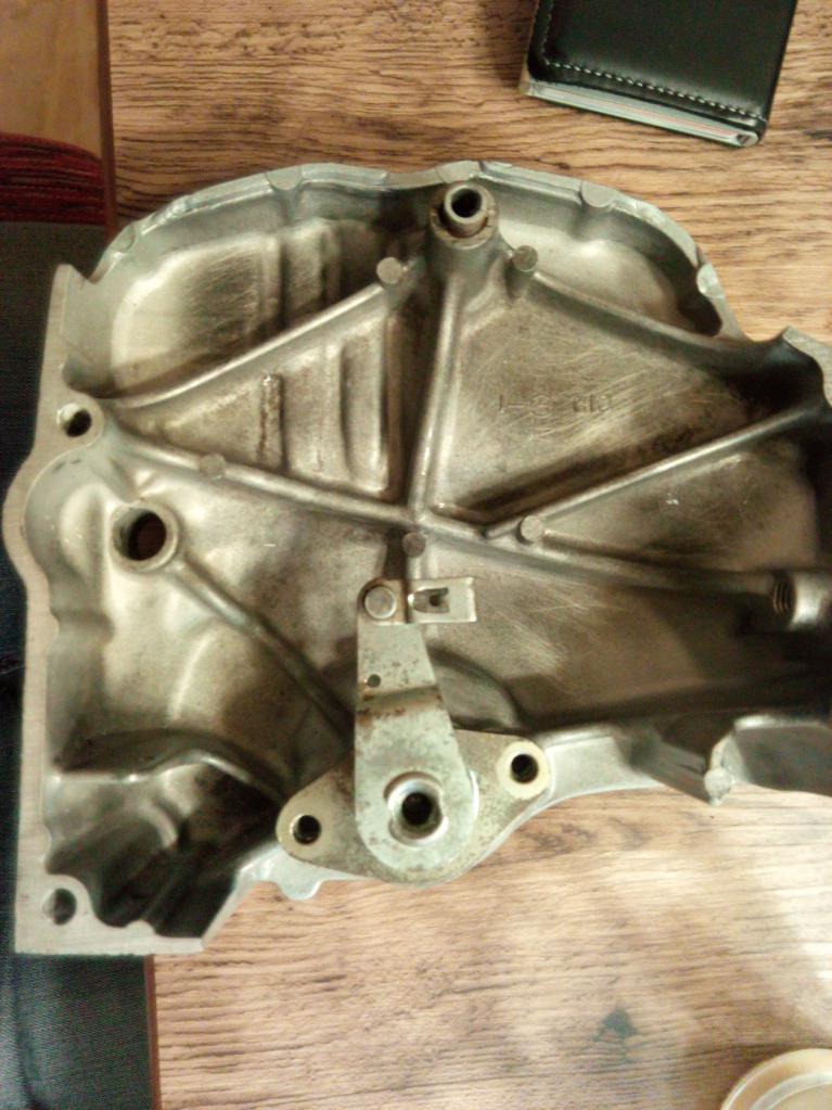

ich habe meine Ritzelabdeckung zwecks Pulverbeschichten komplett von allen mech. Teilen befreit. Nun habe ich sie wieder zusammengebaut und musste leider feststellen, dass meine Kupplung etwas schwergängig ist. Die "Ausrückschnecke", welcher direkt in der Ritzelabdeckung sitzt wird ja über kleine Kugeln im Inneren geführt. Ich habe bemerkt, dass mir davon zwei fehlen (siehe Bilder). Ob diese bei der Demontage abhanden gekommen sind, kann ich euch leider nicht sagen. Auschließen würde ich es aber nicht. Neue Kugeln werde ich schätzungsweise nicht bekommen, somit müsste ich mir eine komplett neue "Ausrückschnecke" besorgen (50€ plus). Ich habe diese bei der Montage auch nicht geschmiert. Darf man die schmieren? Ich habe da an Lagerfett oder ähnliches gedacht. Vielen Dank schonmal für eure Hilfe.

2 Kugeln machen mMn den Kohl nicht fett.
Aber Fett ist ein gutes Stichwort: Da MUSS Fett dran!!! War das vorher trocken?

Vielen Dank für die schnelle Hilfe. Reicht normales Lagerfett da aus?
@Kay: Ich hab vor dem Pulvern den gesamten Mechanismus ausgebaut gehabt. Aber mir ist jetzt auch kein Fett beim Demontieren aufgefallen.

Reicht.
Alt 10.01.2018, 10:32:22   #6
Ja, Lagerfett ist das Mittel der Wahl.
Und wegen der Kugeln: klar sollten alle da sein. Lass dir da keinen Quatsch erzählen.
Da das kein problematisches Verschleißteil ist, kannst du da auch auf ein Gebrauchtteil zurückgreifen.
Das kostet dich dann vermutlich 5€.

Dann werde ich die Schnecke einfach mal fetten. Bis auf die fehlenden Kugeln sieht das innere der Schnecke noch wirklich gut aus.
