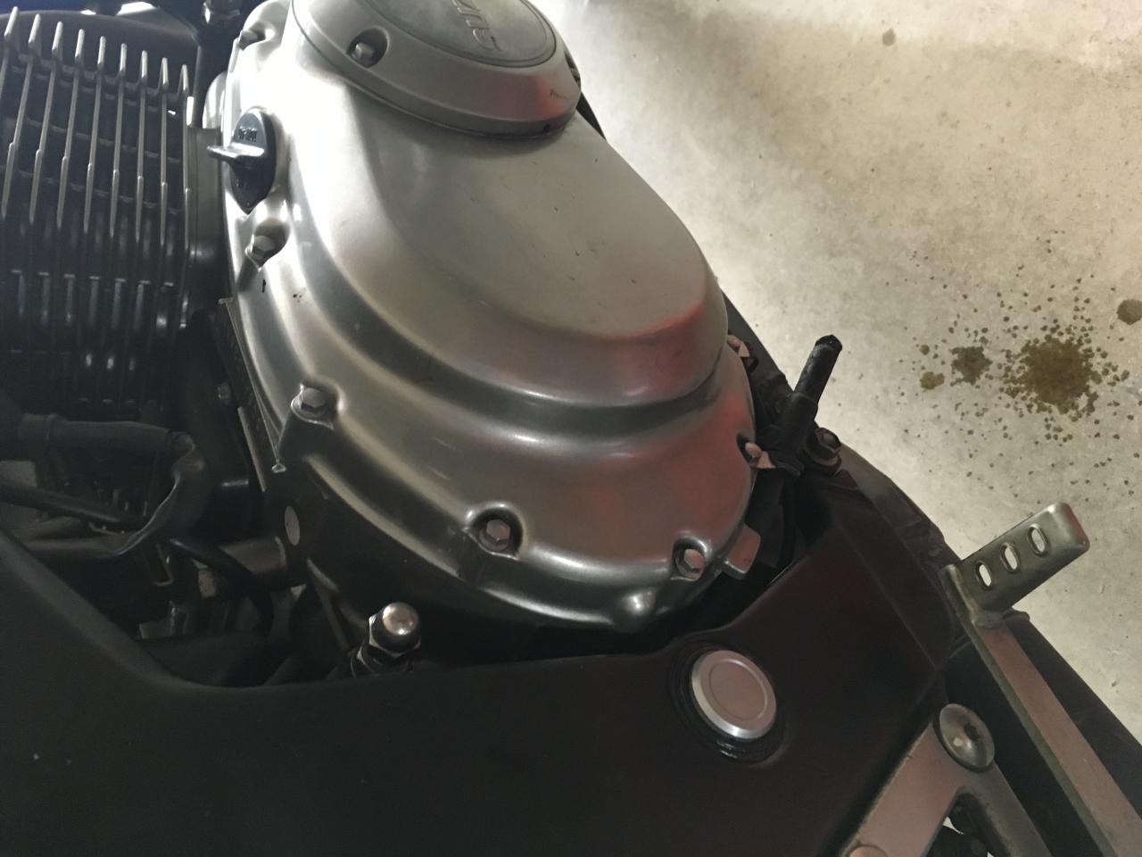

Guten Abend Leute.
Ich habe gerade bemerkt, dass ein Schlauch, den ich nie wirklich beachtet habe, tropft. Er sitzt unter der Ölwanne.
Die Tropfen riechen nach Benzin. Bevor ich die Maschine abgestellt habe, war ich noch tanken. Kann es sein, dass das eine Art Überfluss ist?
Beste Grüße eines Anfängers
Öcher

Airboxdrainage. Dient zur Entwässerung von Flüssigkeiten welche sich in der Airbox sammeln können. Öl, Wasser und Benzin. Letzteres Hauptsächlich wenn die Schwimmerventile nicht schließen und der Vergaser überläuft. Drück mal das platte Ende offen und schau ob noch mehr raus kommt.

Der Tank selber hat doch auch einen Überlauf, oder sehe ich das verkehrt? Würde zu dem "ich-habe-vorher-getankt" passen. Kalter Sprit in den Tank und nach Erwärmung tropft es.

Der Tank hat keinen Überlauf. Da ist ein Wasserablauf, der vom Tankdeckel durch den Tank zu einem Schlauch geht. Da soll aber auch nur Wasser ablaufen.
Das kann auch nicht schaden, ab und zu sauber zu machen, sonst sammelt sich um.den Tankdeckel (Regen)wasser, was dann beim Tanken in den Tank läuft.
Der Schlauch ist aber wie scho. gesagt die Airboxdrainage.

Nee, sollten allgemein 3 Schläuche sein. Airboxdrainage, Säurebatterie-Entgasung und Tankenstutzentwässerung. Bei Gelbatterien entfällt einer.

Und wenn man zu voll tankt und dann in der Sonne steht, dann läuft das Benzin zum Tankdeckelentwässerungsschlauch raus. Weil was am Tankdeckel überläuft, das landet ja in der Regenrinne daneben.

zu voll geht so schnell nicht. Zudem der Tankdeckel zwar über eine Belüftung verfügt, das ist aber ein Rückschlagventil.
Wrnn es also oben rausdrückt, ist der Tankdeckel undicht....

Ich hab das selber ausprobiert. Da war dann eine große Pfütze under dem Motorrad. Das geht also sehr wohl.
