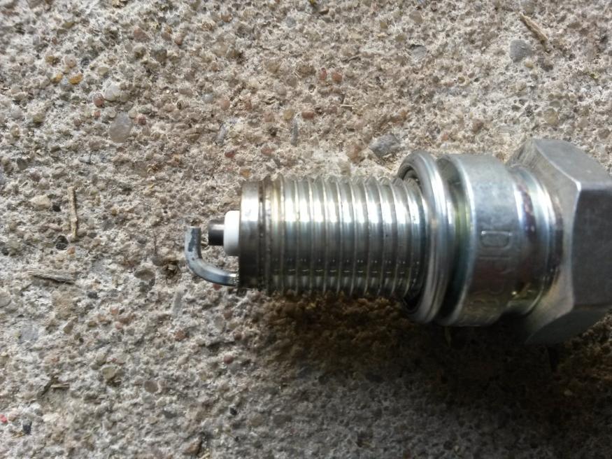

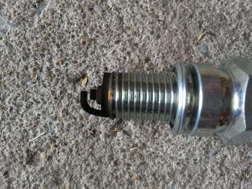

Ich musste meine Maschine noch von meiner Freundin heimfahren und dachte ich tausch erstmal die Kerzen, dann bin ich mit den neuen Kerzen so ca. 15 km heim gefahren. Und im Anhang sieht man das (meiner Meinung nach doch schon eindeutige) Kerzenbild.

Ja ist ein klares Indiz. 15 km sind ja dann doch ein paar Kilometer mehr. Der linke Zylinder säuft ab. SWenn es nicht über den Unterdrucksclauch kommt ist es das Nadelventil. Vergaser auf, Reparaturkits verbauen und dann sind die nächsten 55Tkm wieder Ruhe.
