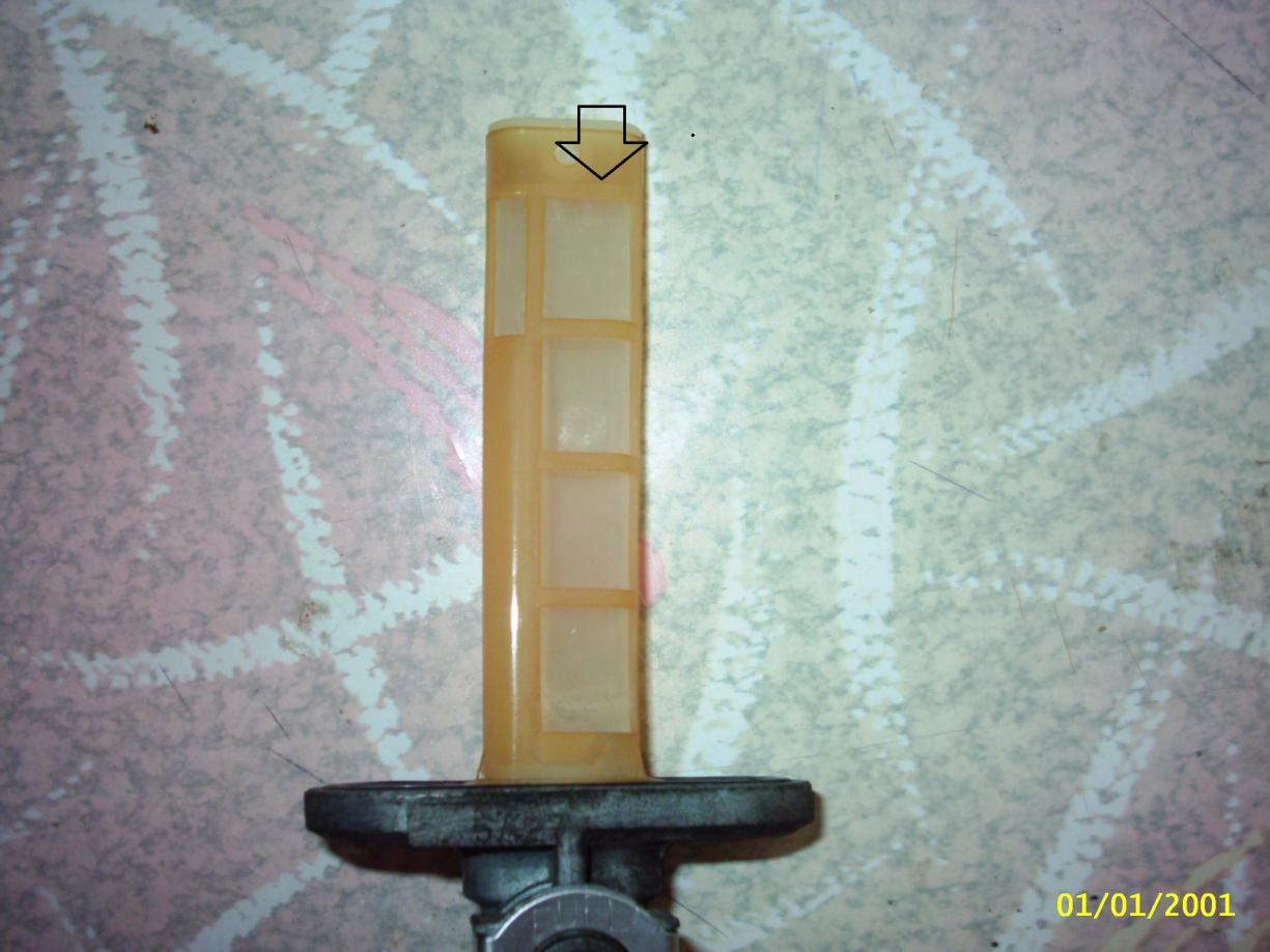

Nun denn, am Benzinhahn sind zwei Stutzen. Einer für ON (Normalbetrieb) und einer für RES bzw. PRI. Wenn der Benzinpegel im Tank unter ein bestimmtes Niveau fällt, fließt über den Stutzen für ON kein Benzin mehr in die Vergaser. Dann wird es Zeit auf RES umzustellen. Dadurch bekommt man die letzten 3 - 4 Liter Reserve und kann zur nächsten Tankstelle oder die nächsten 70 km fahren.
Der Benzinhahn im Tank hat einen Kunststoffaufsatz, der zwei Funktionen vereint: 1. Benzinfiltersieb, 2. Reservefunktion.
Der Einlauf für ON liegt höher als der Einlauf für RES bzw. PRI.
Der Pfeil auf dem Bild zeigt auf den Einlauf für RES bzw. PRI.
Ich denke auch, wenn es 40 km problemlos geklappt hat, dürfte es nicht an dem eventuell nicht ganz senkrecht stehenden Montagebenzinhahn liegen.

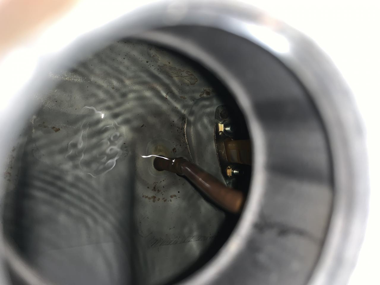

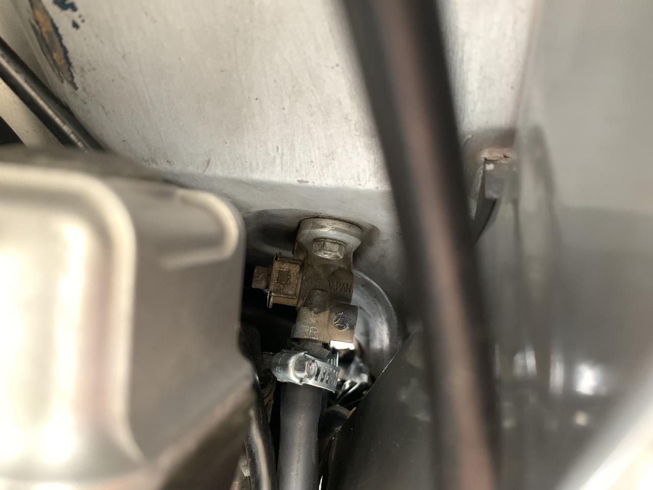

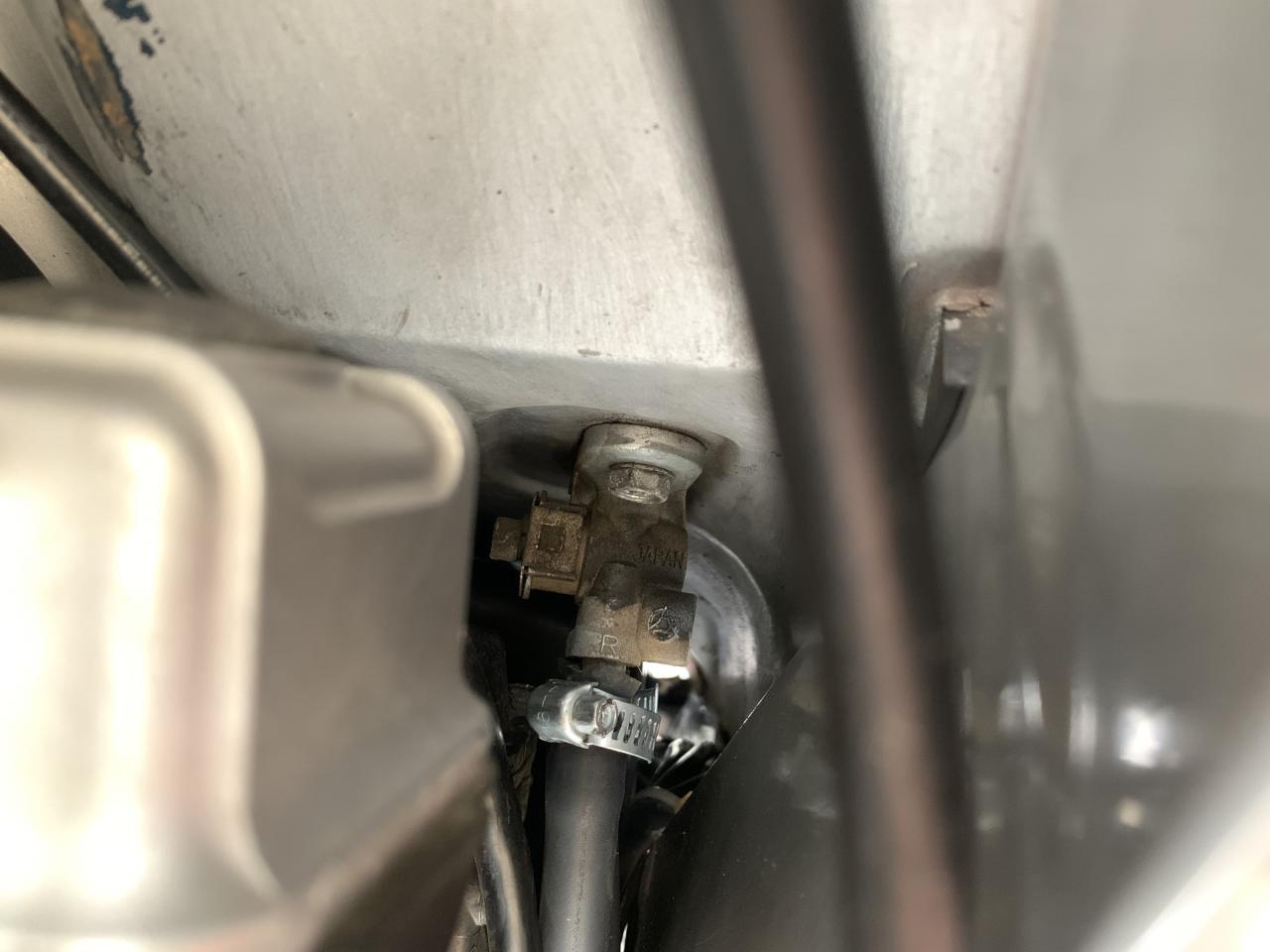

So ihr Lieben Forumsmitglieder: mein Tank hat vermutlich ein innenliegendes schwarzes Loch, bislang unendeckt, aber es lässt Sprit im Nichts verschwinden Ihr habt doch sicher schon davon gehört
Ich mach mal Res (danke Berndy für die Ausführung) und fahr zur Tanke. Danach sollte alles wieder gut sein.
Eig kann man den Thread auch wieder löschen.
