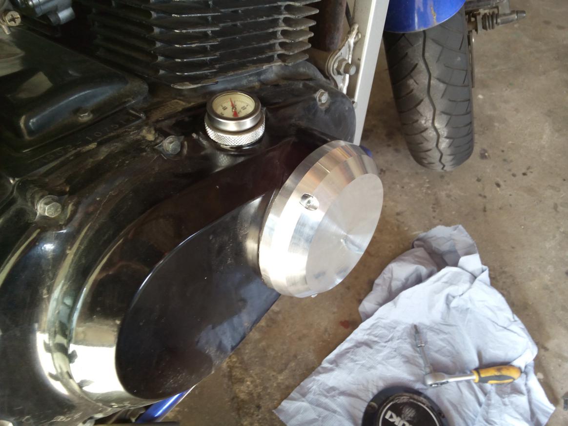

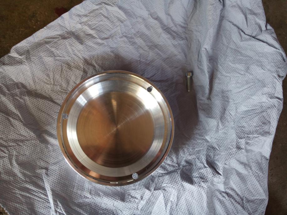

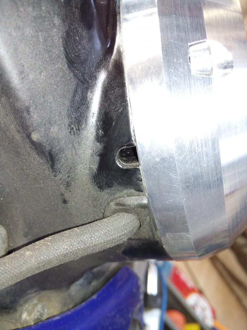

So jetzt habe ich mal den Deckel gedreht.
Auf einem Bild kann man noch den Abfluss auf der Motorseite sehen.
Sollte man das Loch zu machen oder lieber offen lassen ?
Wenn ihr wollt kann ich auch die Maße aufschreiben.
Gruß Keks

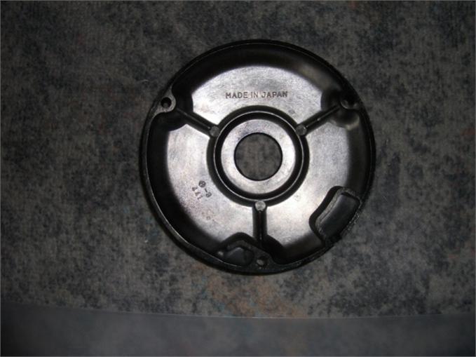

Ist der originale Zündgeberdeckel überhaupt an der Stelle ausgespart?
Alt 12.04.2015, 13:16:02   #12
Beiträge: 10.719
Ja, könnte man als Aussparung oder Kanal bezeichnen.
Aber wie bereits gesagt, ob das da überhaupt eine Funktion hat, weiß ich nicht. Ich glaube, man kann darauf verzichten.
