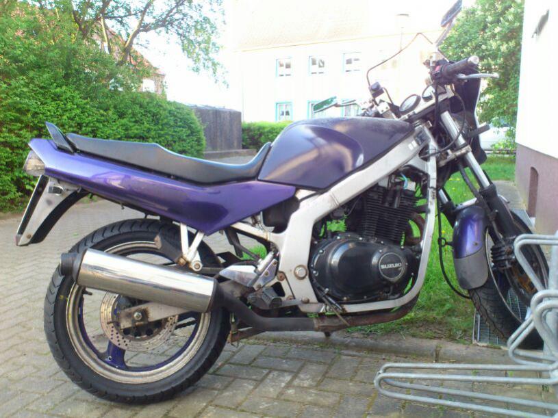

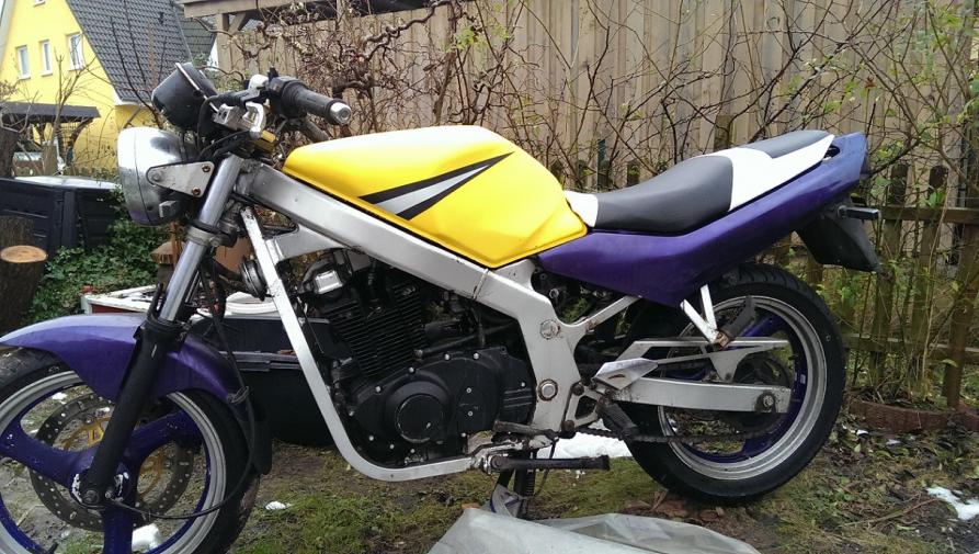

Nun soll sie auch endlich wieder den Platz bekommen, der ihr gebührt.
Gekauft habe ich das 93er Stück 2003 beim Suzuki-Händler für 1400€ mit um die 24Mm. Diese sind im Lauf der Zeit auf etwas über 96Mm angewachsen.
Hierbei war der Motor NIE geöffnet worden. Es gab also auch keine Ventilspielkontrolle. Es gab also nur Benzin nachfüllen, Öl nachfüllen bzw. wechseln, Zündkerzen tauschen (gegen Iridium), Austausch des Scheinwerfers gegen Klarglas, Anbau der LED-Blinker und LED-Rücklicht, schönere Rückspiegel und letztlich noch die HG-lenkerverkleidung aus den 80ern.
Angesichts der Laufleistung und des Ölverbrauches, der doch mittlerweile bei 1l/Mm liegt, stand die Entscheidung, Abwracken oder Neuaufbau/Aufhübschen.
Sentimentalerweise habe ich mich (auch mit der Hoffnung auf ebenso wenig Arbeit bei der Wartung zum Neuaufbau hinreißen lassen. Was aber auch nur ein grobes Zerlegen, Begutachten, Ausbessern und ggf. Austauschen bedeutet. Wobei der Austausch von Tank und Armaturen dann doch der schöneren Optik bzw. dem größeren Takvolumen geschuldet ist. Die zu montierende Vollverkleidung liegt zur Reparatur, dem Abschleifen des Strukturlackes und der Neulackierung aller Teile auch schon bereit.)
vor dem Zerlegen
Name:	Lila Nov14.jpg
Hits:	1052
Größe:	90,6 KB

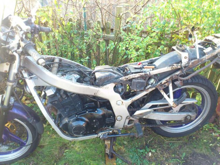

Alt 01.01.2015, 21:19:19   #2
Beiträge: 1.564
Zwischenschritt beim Zerlegen.
Die Schrauben müssen teilweise doch mit dem Akkuschrauber entfernt werden.
Ohne Bit, aber mit Spiralbohrer...
Name:	Lila Dezember 14.jpg
Hits:	1041
Größe:	100,3 KB
Alt 01.01.2015, 21:22:32   #3
Beiträge: 1.564
Anprobe Tank / Sitzbank
Nur mal so zwischendurch. Ich seh das Stück doch nur am Wochenende.
Und da ist das Bauen an LILA im Garten angesichts Wetter und Temperaturen derzeit doch auf der Strecke. Frauen, Wohnung, Haus und Auto fordern halt auch ihre Zeit. Aber das kennt ihr ja.
Name:	Lila Anprobe Sylvester 14.jpg
Hits:	1082
Größe:	108,0 KB

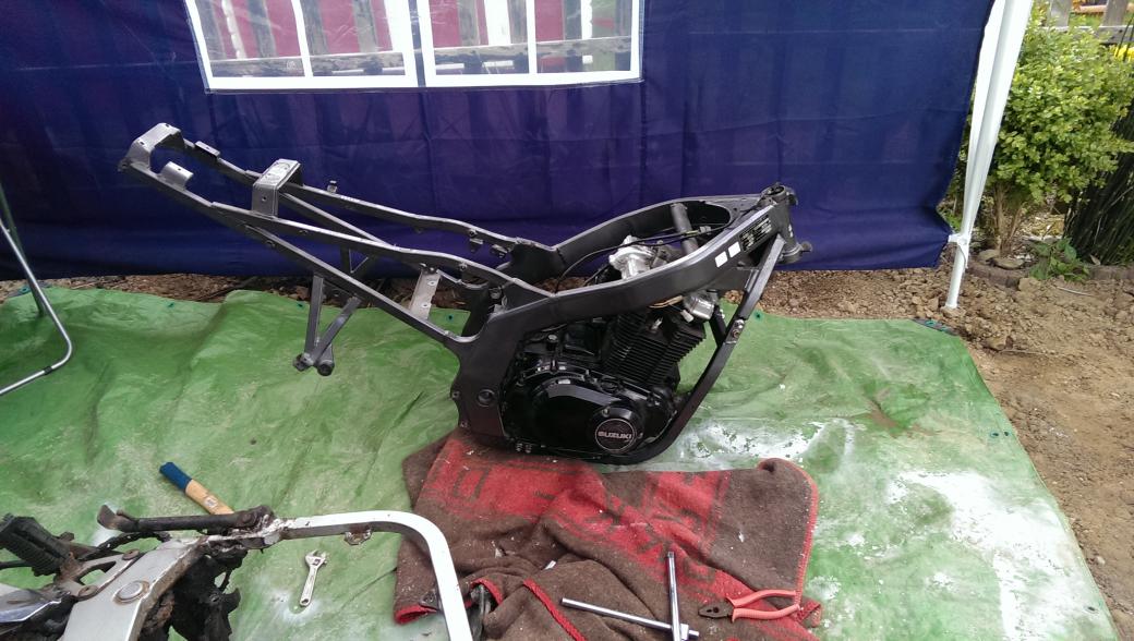

Alt 04.05.2015, 11:21:14   #15
Beiträge: 1.564
Motor ist drin.
Hits:	966
Größe:	106,2 KB

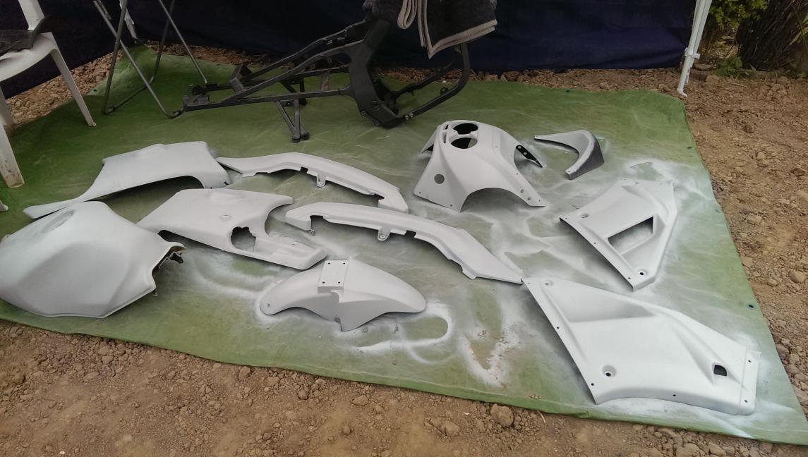

Alt 04.05.2015, 11:23:10   #16
Beiträge: 1.564
Die Verkleidung ist nach dem Schleifen grundiert.
Wird Zeit, daß die Farbe raufkommt.
Hits:	951
Größe:	103,4 KB
Alt 10.05.2015, 19:24:01   #17
Beiträge: 1.564
Das meiste ist vom alten Rahmen zum neuen gewandert.
Offensichtlich gibt es Unterschiede zwischen nem 93er und nem 96er Rahmen mit der Aufnahme der Heckrahmenteile (die Streben hinten unter den Seitenabdeckungen). Aber die Flex hat (trotz Sonntag) die Anpassung schnell vorgenommen.
Bei der Bestandsaufnahme wurde noch für erneuerungswürdig befunden:
Kabelbaum und Luftfilterkasten.
Der eine hat es dank mehrerer "Reparaturen" und Stromdieben hinter sich.
Der andere- ist einfach nur hinüber.

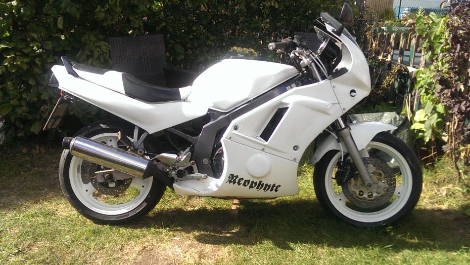

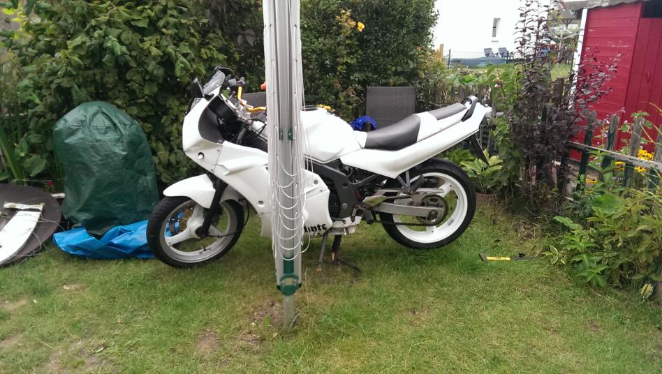

Alt 01.06.2015, 21:11:18   #21
Beiträge: 1.564
snowwhite
Hits:	1027
Größe:	94,6 KB
Alt 01.06.2015, 21:13:00   #22
Beiträge: 1.564
Schneeweißchen
Name:	LILA - SNOWWHITE.jpg
Hits:	1335
Größe:	102,2 KB
Alt 01.06.2015, 21:31:06   #23
Beiträge: 7.388
Nicht schlecht, aber die kleinen Ecken vom F Tank hätte ich persönlich verspachtelt.
Alt 02.06.2015, 06:52:11   #24
Pedi
Benutzerbild von Pedi
Registriert seit: 15.08.2012
Ort: Weilheim
Beiträge: 921
Kilometer: 75000+
Sehr schön geworden. Nehm ich so...
Grüße Petra
Four wheels move the body,
two wheels move the soul!
Alt 02.06.2015, 06:55:33   #25
Beiträge: 8.808
Sieht echt gut aus. Kommen noch Schriftzüge drauf und ne Höherlegung?
Alt 02.06.2015, 07:57:48   #26
Beiträge: 1.564
Höherlegung war geplant, klappt aber nicht. Schwinge-Federbein....
Schriftzüge nur dezent und möglichst tief...
Alt 02.06.2015, 08:24:20   #27
Beiträge: 3.413
Oh ja, sehr schick geworden! Ich persönlich würde da glaube ich blaues Dekor im Stil der originalen 89er drauf machen...
Alt 02.06.2015, 11:06:27   #28
Finde auch, very nice
Vor allem das Weiß
Bin mal gespannt ob und wenn dann, welchen Namen du dem Bike gibst. Ich fand das mit am schwierigsten. Soll ja auch irgendwie gut klingen ohne irgendwelche Klischees zu gebrauchen..

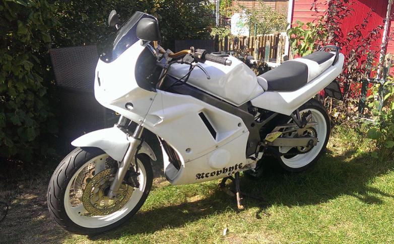

Alt 01.05.2016, 15:59:52   #37
Beiträge: 1.564
So, die Laser-Anlage ist runter.
Geändert von Kay73 (01.06.2016 um 22:15:54 Uhr)
Alt 26.05.2016, 11:37:15   #38
Beiträge: 1.564
Es geht langsam weiter
Sind aber nur Anpassungen. Ich bau doch nichts um, was mir eigentlich gefällt!
Geändert von Kay73 (04.09.2016 um 09:59:49 Uhr)

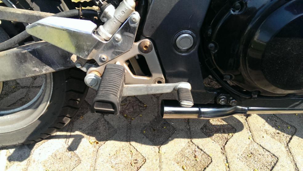

Beiträge: 1.564
Delkevic Krümmerrohre passen mit einer Schelle plug&play
Mußte nur den Auspuff da absägen, wo ihn alle anderen absägen, um den "schmucken Endtopf" zu montieren.
Geändert von Kay73 (27.07.2016 um 12:29:31 Uhr)

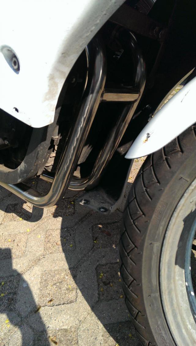

Alt 26.05.2016, 11:40:32   #41
Beiträge: 1.564
Nix zu sehen..... aber der Krümmer rostet nicht mehr.
Hits:	874
Größe:	50,8 KB
Geändert von Kay73 (02.06.2016 um 09:37:14 Uhr)

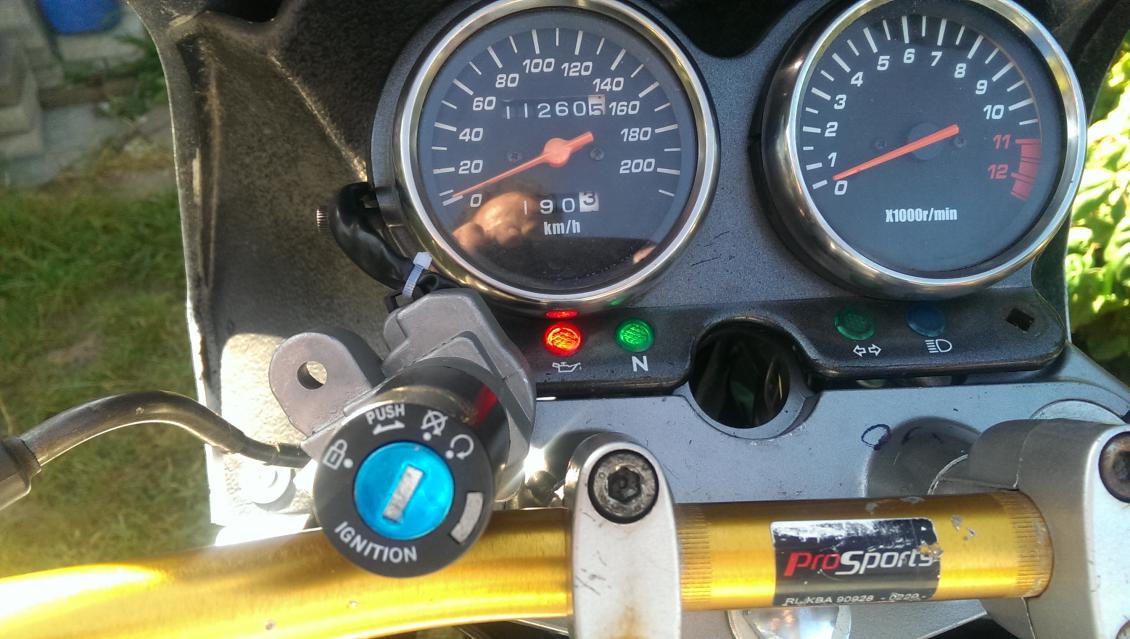

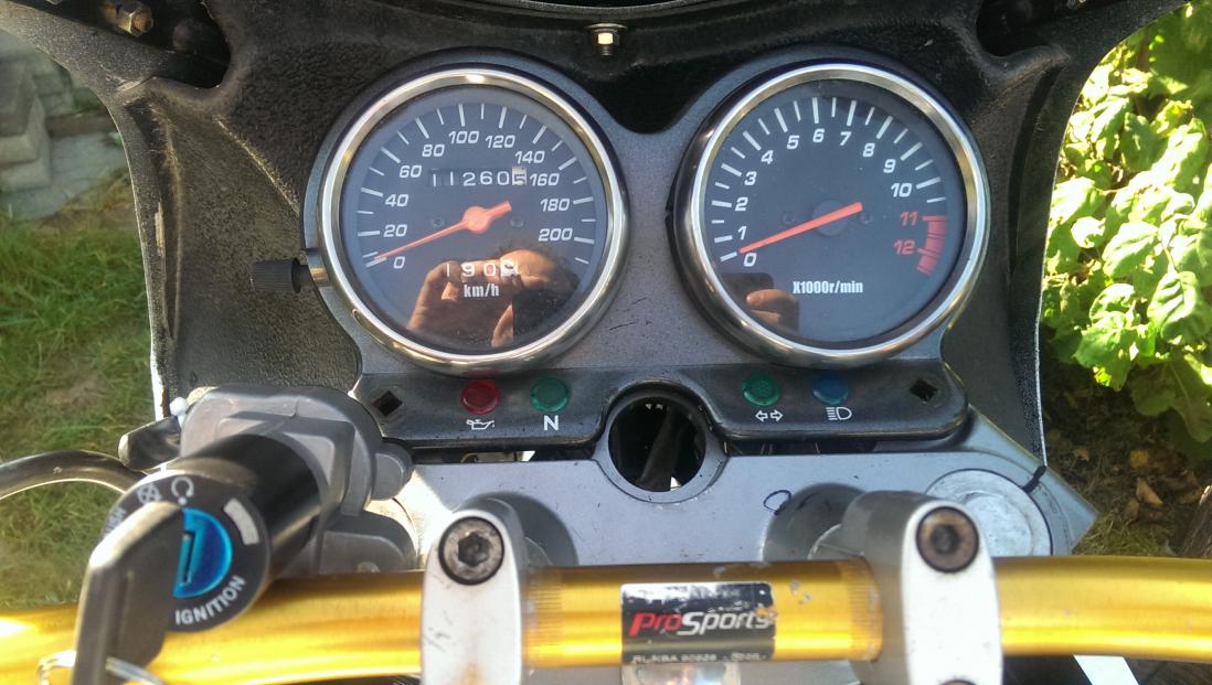

Alt 29.07.2016, 21:41:07   #44
Beiträge: 1.564

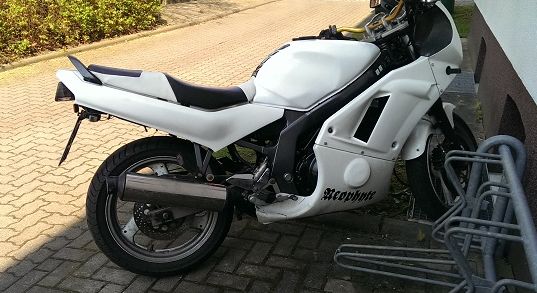

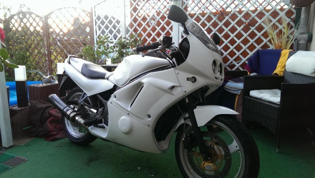

So, mal die Bilder von heute
Hits:	662
Größe:	83,1 KB
ID:	25467   Klicke auf die Grafik für eine größere Ansicht
Hits:	615
Größe:	94,5 KB

Alt 29.07.2016, 21:41:56   #46
Beiträge: 1.564
Fast fertig.
Hits:	773
Größe:	111,9 KB
Geändert von Kay73 (25.09.2016 um 11:05:34 Uhr)
Alt 29.07.2016, 21:42:14   #47
Beiträge: 1.564
Schloßsatz wird noch erneuert. Blöd ist, daß der Tankdeckel "fremd ist.
Geändert von Kay73 (25.09.2016 um 11:06:33 Uhr)
Alt 29.07.2016, 21:42:35   #48
Beiträge: 1.564
Schloßsatz ist da. Aber mit dem Zündschloß hab ich irgendwie meine Probleme.
Hits:	772
Größe:	105,0 KB
ID:	25519   Klicke auf die Grafik für eine größere Ansicht
Hits:	699
Größe:	106,9 KB
