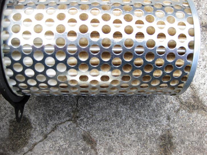

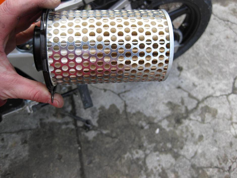

Desweitern habe ich nen neuen lufi drin,. nur ist mir aufgefallen, das er ziemlich schnell ziemlich dreckig wurde,.. muss allerdings dazu sagen, das ich fast ne dose startpilot verwendet habe
Hits:	1273
Größe:	95,9 KB
ID:	6796   Klicke auf die Grafik für eine größere Ansicht
Hits:	1228
Größe:	98,6 KB
