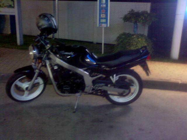

Am Kauftag:
[attachment=4:11ioenl1]IMAGE_131.jpg[/attachment:11ioenl1]

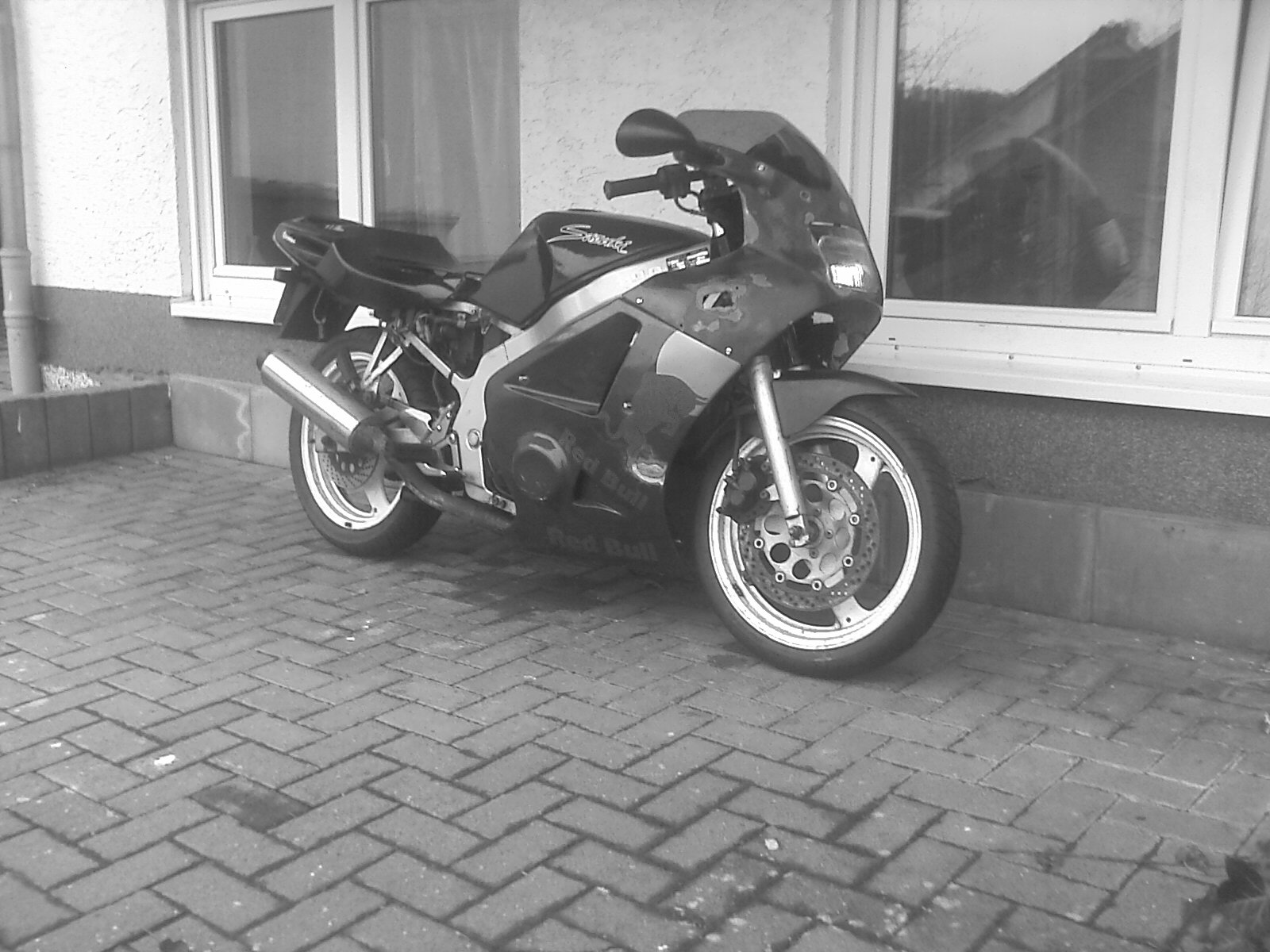

[attachment=3:11ioenl1]IMAGE_097.jpg[/attachment:11ioenl1]

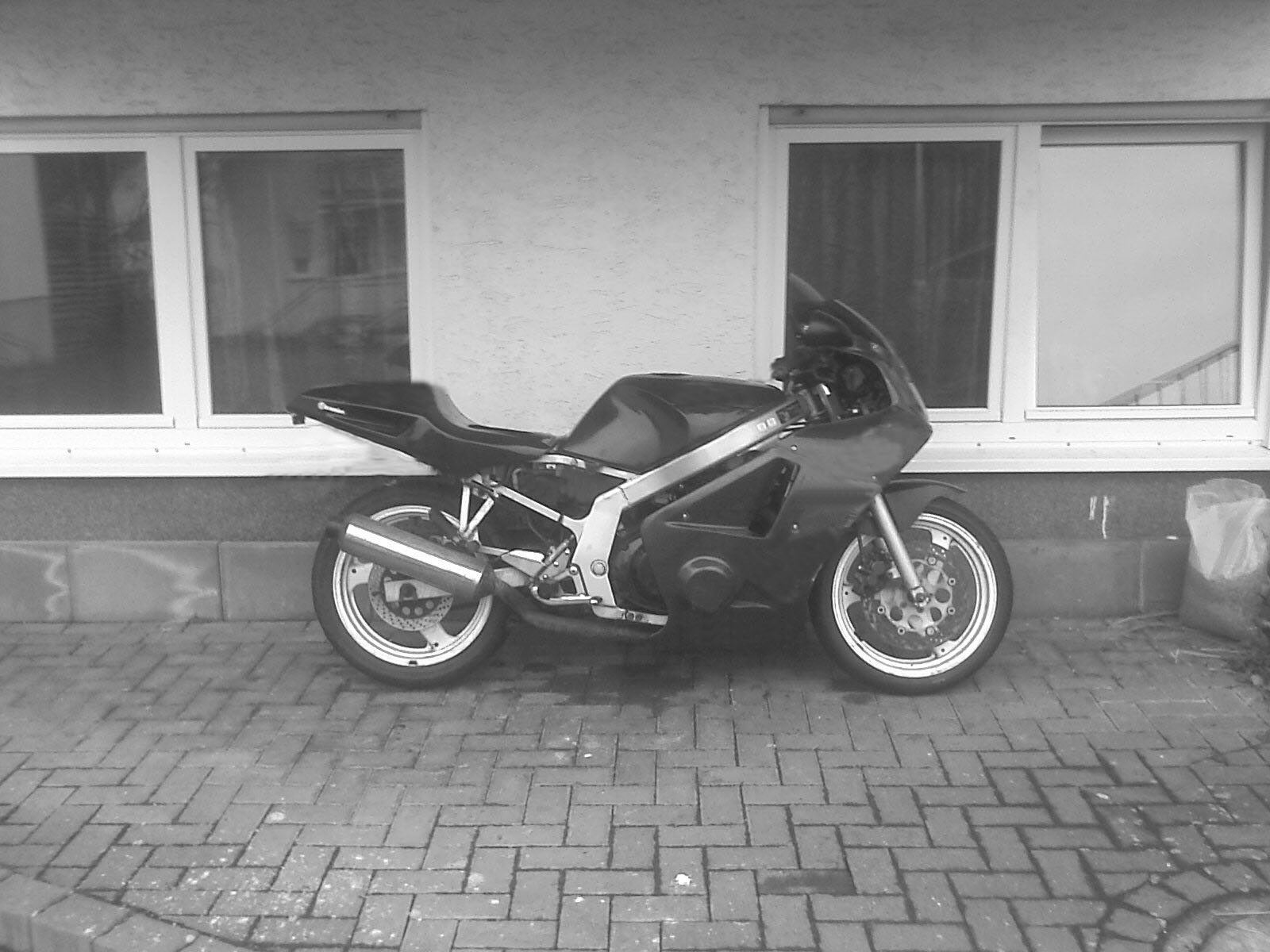

[attachment=2:11ioenl1]IMAGE_111.jpg[/attachment:11ioenl1]
[attachment=1:11ioenl1]IMAGE_112.jpg[/attachment:11ioenl1]
[attachment=0:11ioenl1]IMAGE_113.jpg[/attachment:11ioenl1]

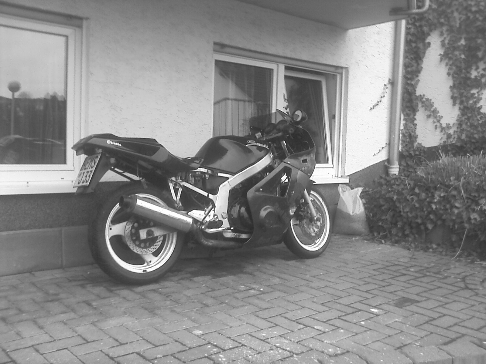

Ja das Heck passe ich morgen Früh an musste noch Glasfaser holen. Und Stummellenker suche ich noch einen Passenden da der Originale ja viel zu hoch ist für die Verkleidung. Wenn alles fertig angepasst ist alles zerlegen nochmal und Lackieren. Rahmen muss auch neu lackiert werden da ich am Heckrahmen halter und das Schloss entfernt habe.
[attachment=0:3sdimyx9]IMAGE_115 - Kopie.jpg[/attachment:3sdimyx9]

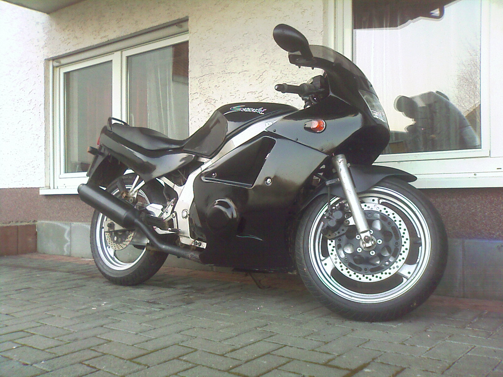

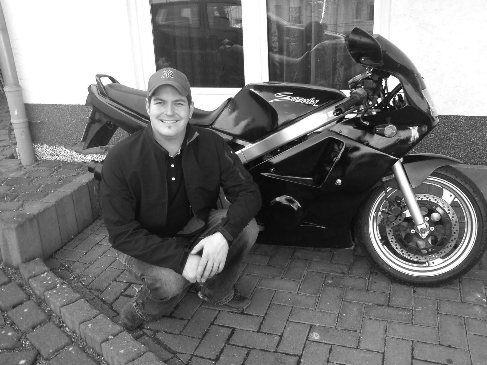

Update:
Felgen silber,
neue Bremsscheiben schwarz,
Verkleidung komplett schwarz,
Stummellenker poliert und verbaut.
Reifen vorn und hinten neu,
Alles eingetragen und wieder 2 Jahre neu Tüv
Ab morgen geht es beim Heckumbau weiter.
[attachment=0:37uyb91w]DSC03910.jpg[/attachment:37uyb91w]

Alt 16.03.2009, 22:12:22   #5
Standard Re: Endlich geht es los :-) GS im Volldress
Der fehlende/ungünstig positionierte Reflektor gab aber einen geringen Mangel, oder?

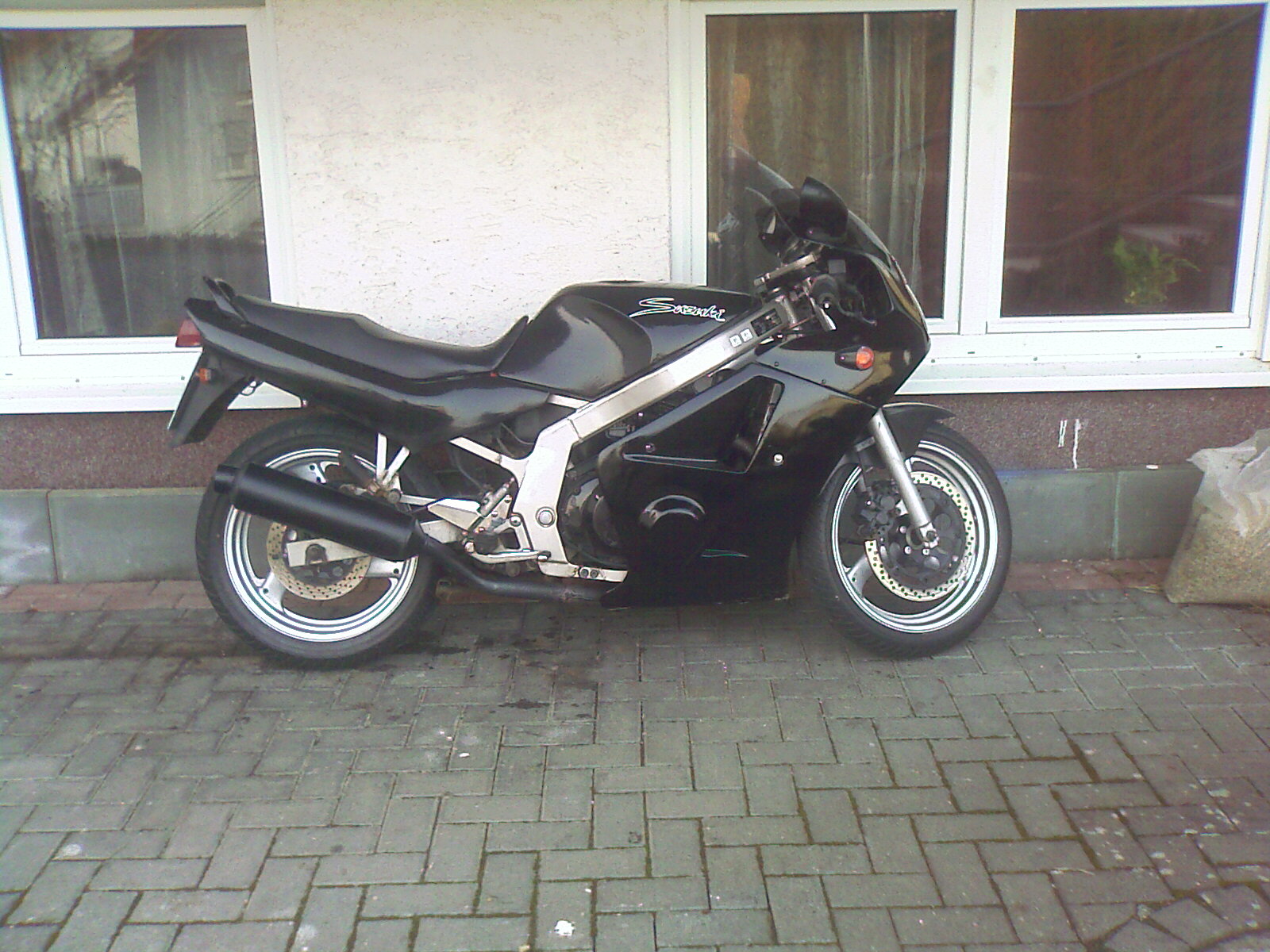

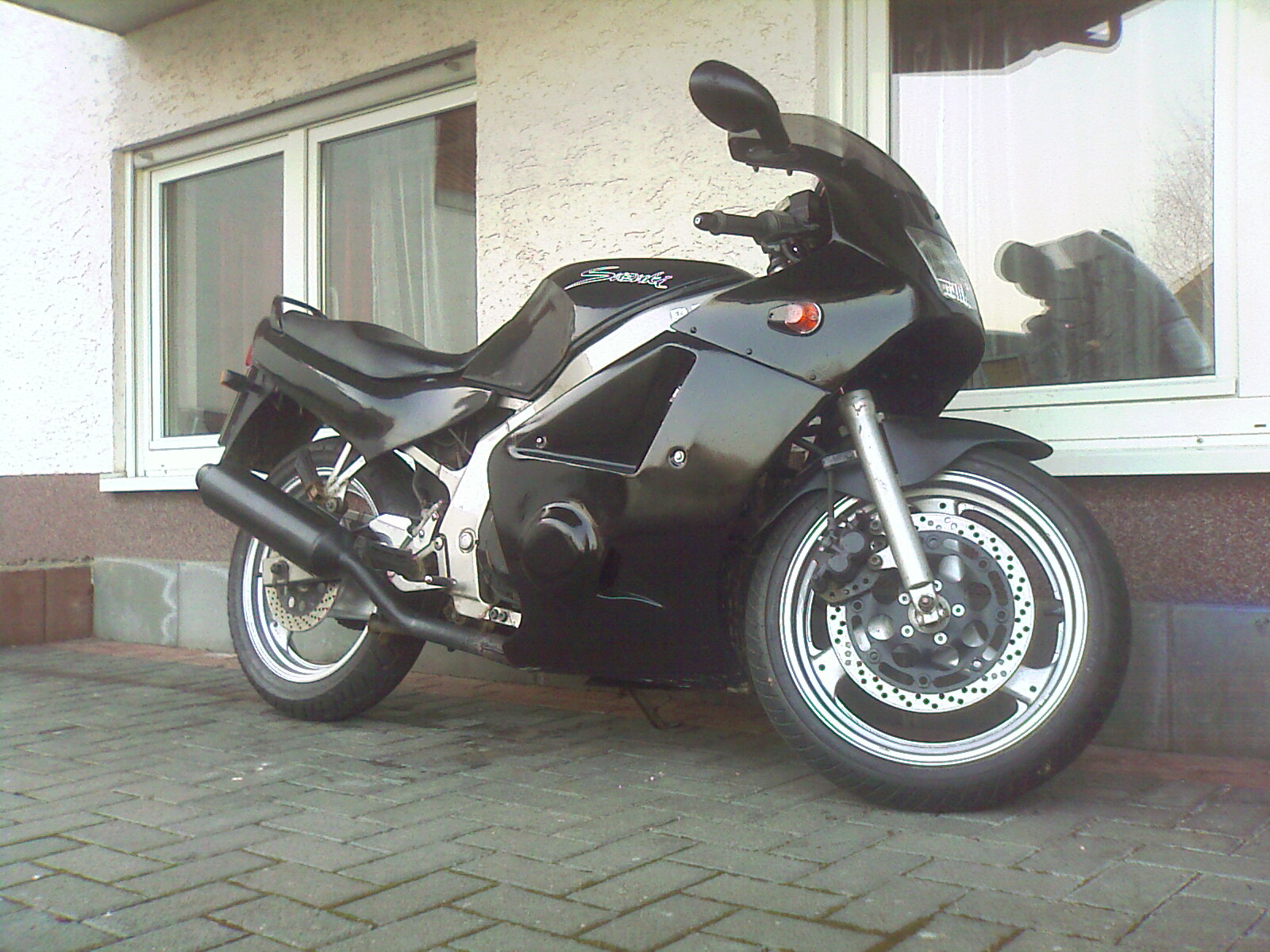

So für alle nun nochmal in Farbe uuund Buunt! Das der Stand vom 13.03.09
Ist nun wieder alles auseinander weil der Rahmen nun lackiert wird und noch ettliche Einzelteile
[attachment=0:353i5ns0]IMAGE_151.jpg[/attachment:353i5ns0]
[attachment=1:353i5ns0]IMAGE_154.jpg[/attachment:353i5ns0]

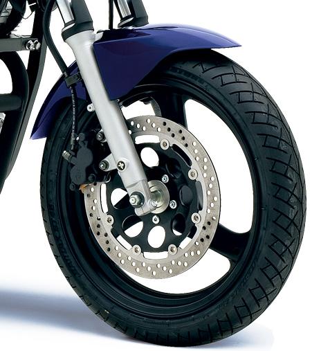

Schlecht zu erkennen, aber wenn das auf der rechten Seite die Mutter ist, solltest du die Vorderradsteckachse umdrehen. Die Achsklemmung sollte ja in die Steckachse und nicht auf deren Gewinde beißen.
Hab alles so montiert wie es vorher war! Aber das Gewinde ist ja nicht in der Fassung!
giovanni78 ist offline   Mit Zitat antworten
Alt 17.03.2009, 18:52:51   #18
Die Achse gehört trotzdem andersrum
Alt 17.03.2009, 19:09:16   #19
Sicher?
http://alpha-sports.com/spst/1989%20GS500E/26.gif

giovanni78
Benutzerbild von giovanni78
Registriert seit: 02.07.2008
Ort: Nastätten
Beiträge: 15
Hey danke Jais also doch richtig. Hab ich grad in meiner Explo auch gefunden :-p

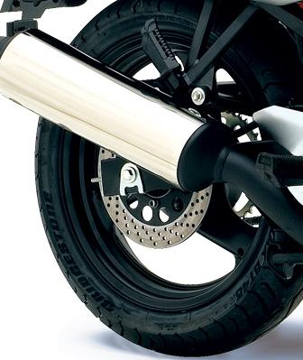

Also bei mir ist die Achse vorn und hinten gleich drin! Also von links nach rechts durchgesteckt. Sagt auch der Susuki-Vertrauenshändler Und von der rein mechanischen Belastung her ist es egal. Das Gewinde wird ja nicht gepresst da es ja nicht innerhalb der Arretierung sondern komplett rausschaut!
Also laut Werbeplakaten ist vorn links nach rechts und hinten rechts nach links!
Vorn: wie in der Explosionszeichnung:

Hinten: von rechts nach links
[attachment=0:1cbqudpl]hinten.JPG[/attachment:1cbqudpl]
Aber vom rein sicherheits- bzw. belastungstechnischen Standpunkt her ist es völlig egal wie rum sie montiert wird!
