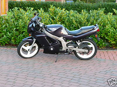

Hab mir mal gedacht ich mach einfach mal ein Foto rein^^
Name:	mein moped.JPG
Hits:	937
Größe:	35,4 KB
