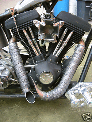

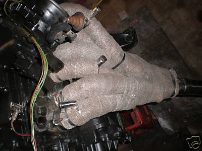

Hallo, was haltet ihr denn von so Hitzeschutzband/-gewebe womit man den Krümmer und das Rohr zum Auspuff einwickelt?
Alt 18.01.2009, 14:57:14   #41
Standard Re: D FAQ: Welcher Lack für den Auspuffkrümmer?
Dieses Graphitband wird schnell schmutzig und sieht dann einfach nur anders gammelig aus (grauer Fledder oder roter Rost...schwer zu sagen, was da "hübscher" ist).
Außerdem ist das Zeug nicht selbstklebend oder so. Du musst also zu Beginn und am Ende eine Schelle setzen und dann das Auspuffband so stramm verarbeiten, dass es am Ende hält (da ist zB ein Trick, das Band nass zu verarbeiten und wirklich maximal stramm um die Krümmer zu wickeln).
Alt 18.01.2009, 15:03:47   #42
Beiträge: 4.218
Und regelmäßig erneuert werden muss es auch. das hält weniger lange als Lack.
Alt 18.01.2009, 15:13:03   #43
Kunki84
zum Aussehen, ich finde schwarzes Hitzeschutzband besser als braunen Rost oder abgeplatzten Hitzeschutzlack.
Und zur Haltbarkeit, hat da jemand auch Erfahrungen mit oder stützen sich die Aussagen nur aus Vermutungen und Hörensagen?
Alt 18.01.2009, 15:22:58   #44
Ich hab schon einige Maschinen mit Hitzeschutzband gesehen...war immer zerfleddert...zu der alten PanHead mit den straight pipes im Scrambler-Stil hat das gut gepasst. Bei anderen motorrädern wirkte das einfach nur gammelig.
Ich weiß ja nicht, welche Struktur du dir von dem Band erwartest, aber schmeiß doch mal die Google-Bildersuche an und du wirst sehen, dass das wie umwickelte Lumpen aussehen kann
Auch das "schwarze" Band ist maximal anthrazit.
Hier mal auf die Schnelle Bilder von Anbietern (bei denen man eigentlich glauben sollte, dass die damit umgehen können und besonders schöne Arbeiten fotografieren):
[attachment=1:1xdre77m]5e1e_1.GIF[/attachment:1xdre77m][attachment=0:1xdre77m]27b1_1.JPG[/attachment:1xdre77m]
Sowas mag in bestimmten Bereichen sinnvoll sein um etwas Hitze aus der Umgebung zu nehmen. Aber schick ist sowas NIE.

Klar ist sowas schick aber nicht an einer GS oder Sportlichen Moppeds, im Custom bereich ist sowas für OldSchool Harleys gang und gäbe.
Hatte noch dunken in Erinnerung das in der Oldtimer Markt Spezialheft Tips und Tricks mal was mit Auspufflack drinn stand.
Habe gerade mal nachgeschaut, da schreibt ein Herr der schon seit über 10 Jahren Moppeds usw. Restauriert das er alle Auspuffanlagen usw. erstmal Glasperlen Strahl und dann mit Dupli-Color allerdings "Supertherm" Farbe mit dem "Ofen Symbol" einsprüht und anschließend einbrennt.
Muss man halt mal ausprobieren
