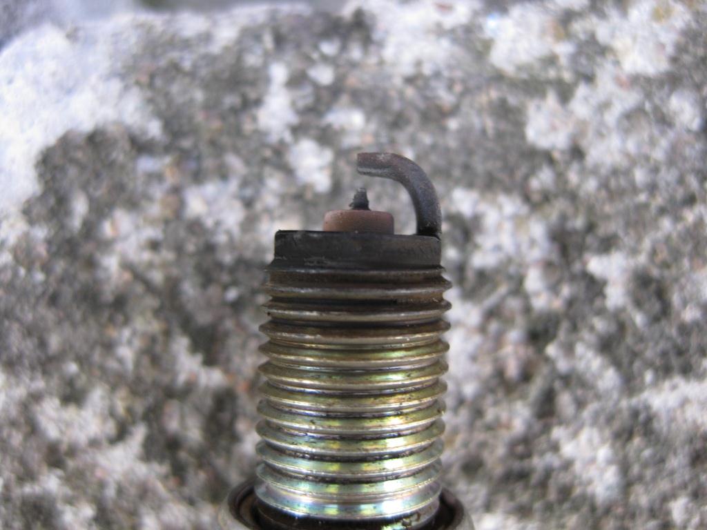

Habe einen remus inovation verbaut die maschine ist offen bj 94 .
Nun meine ich daß sie unter 6000 touren schlechter zieht wie vorher und wen ich vollgas fahre und das gas ein bisschen wegnehme läuft sie besser als mit vollgas es sind 122.5 und 125 düsen verbaut und die nadel hängt auf dem 3. clip.
Wenn die Maschine kalt ist und ich den choke gezogen habe schwankt die drezahl auch bis sie warm ist was sie vorher auch nicht gemacht hat.
Hat evtl jemand einen Tip?

Tip hab ich nicht, aber die Kerzen sehen bissle ungesund aus, vllt die erst mal tauschen, neuen Lufi (falls dreckig) und dann gucken wie sie läuft.
Vergaser ist sauber?

Also vergaser wurde erst gereinigt luffi ist neu .
Was meinst du mit ungesund daß sind Iridium kerzen die gerade mal 8000 km drauf haben sollten laut hersteller angaben locker 20000 km machen .

Naja, ich finde dass die Elektrode iwie "angefressen" aussieht (2. Bild)

Daß waren nur verbrennungs rückstände .
Ich was meinst du zum kerzen bild ich finde das die evtl zu mager läuft?

dunkel wie die kerze ist sieht es nicht nach zu mager aus.
stimmt der schwimmerstand?
