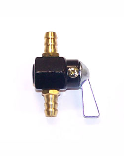

Hab bei meiner auch den Benzinhahn deaktiviert.
Hab den Kunststoffkegel im Hahn getauscht gegen ein komplett offenes Teil. Hab mir dann einen sepparaten Hahn gekauft und ihn zwischen Originalen Hahn und Schlauch zu Vergaser eingebaut.
Mein größtes Problem war die Reserve .... bin ziemlich weit unten jetzt und gerade am Testen .... schade ist nur, dass de blöde "neue" Hahn sich so schwer drehen lässt und gaaanz leicht undicht ist ... muss mir ne kleine Schelle holen, dann sollte alles dicht sein.

Für mich macht es auch nicht so denn Sinn.
Hab immer Probleme gehabt, die letzten 5 Liter aus dem Tank zu bekommen.
Jetzt läuft der Sprit komplett durch.
Hab rein nur einen kleinen Kugelhahn eingebaut der an beiden Seiten einen Schlauchanschluss hat.
Hab diesen mir von einer Motorradwerkstatt geholt. Ist ein Universalbenzinhahn.
Kann jetzt bis zum Ende fahren, einziger Nachteil ist, dass es keine Reservestellung mehr gibt.
Anfangsidee war sowieso, beide Schläuche zusammenfassen auf einen und nur einen Hahn mit On - Off Stellung. Hab den Standard nur wegen dem Verbinder drinnen gelassen.
[attachment=0:17rwgr96]Benzinhahn.jpg[/attachment:17rwgr96]

Der Hahn den ich jetzt verbaut hab kostet 9,60.- Euro.
Einziger Nachteil ist, dass ich nach jeder Fahrt, sepparat abdrehen und aufdrehen muss.
mfg max
der umbau des orginalhahns hätte dich nichts gekostet und des auf und zudrehen haste dann auch
