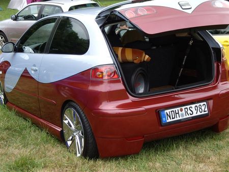

Unten das Auto (rot glitter metallic beklebt) haben wir gemacht, und die hintere Stoßstange ist auch Extrem gewölbt(sogar negativ)
Also wie gesagt Tank und so soll kein Problem sein.

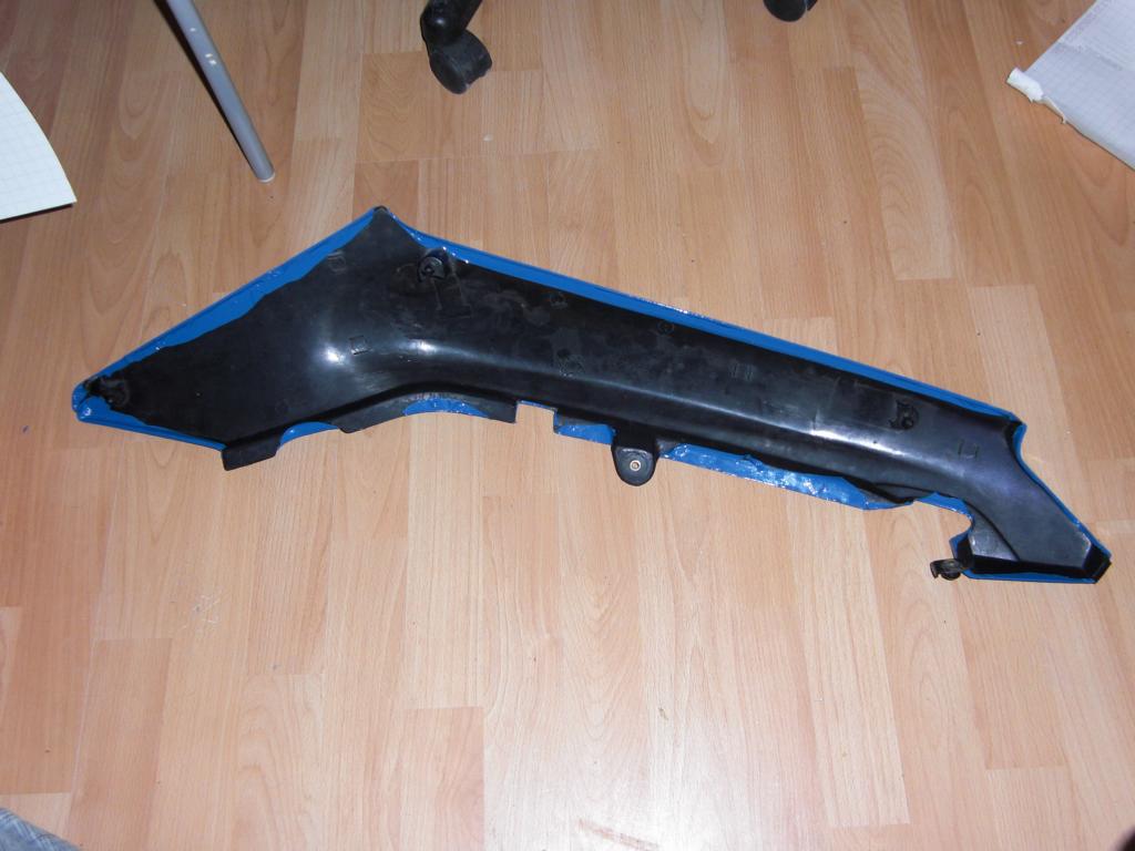

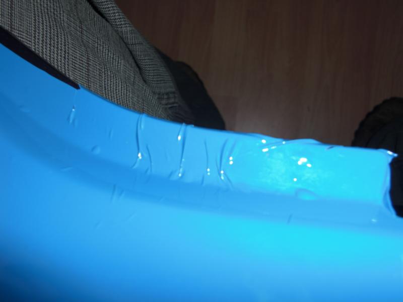

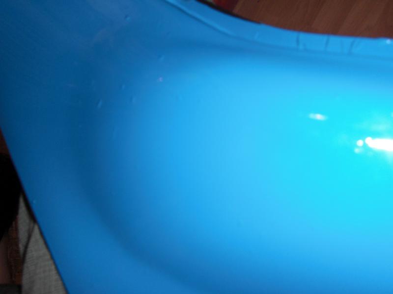

So hab jetzt doch noch die eine seiten verkleitung gemacht zum leidewesen meiner Freundin.
Hab Bilder gemacht, weis nur nicht wie ich sie hier einstelle. Kann mir jemand erklären wie??

moppel05
Registriert seit: 13.07.2008
Beiträge: 85
Standard Re: Motorrad mit Lackfolie bekleben
So hier die Bilder
[attachment=0v0nb1be]K1024_CIMG0115.JPG[/attachmentv0nb1be][attachment=1v0nb1be]K1024_CIMG0109.tiff.JPG[/attachmentv0nb1be][attachment=2v0nb1be]K800_CIMG0116.JPG[/attachmentv0nb1be][attachment=3v0nb1be]K800_CIMG0114.JPG[/attachmentv0nb1be][attachment=4v0nb1be]K800_CIMG0113.JPG[/attachmentv0nb1be][attachment=5v0nb1be]K800_CIMG0112.JPG[/attachmentv0nb1be]

Alt 15.01.2009, 20:58:13   #46
ndhsu2
Benutzerbild von ndhsu2
Registriert seit: 29.05.2008
Ort: Hesserode
Beiträge: 177
Kilometer: 10000
fürs erste mal nicht so schlecht. Übung macht den Meister.
Die kleinen Blasen gehen noch raus. Kann aber ne Weile dauern.
geht doch.
Nächstes Mal vielleicht mehr erhitzen und mehr ziehen und mit nem Rakel die Blasen rausschieben, dann sieht das doch schon gut aus.
Wieviel Folie hast du für das Seitenteil gebraucht und was kostet der m² deiner Folie?
