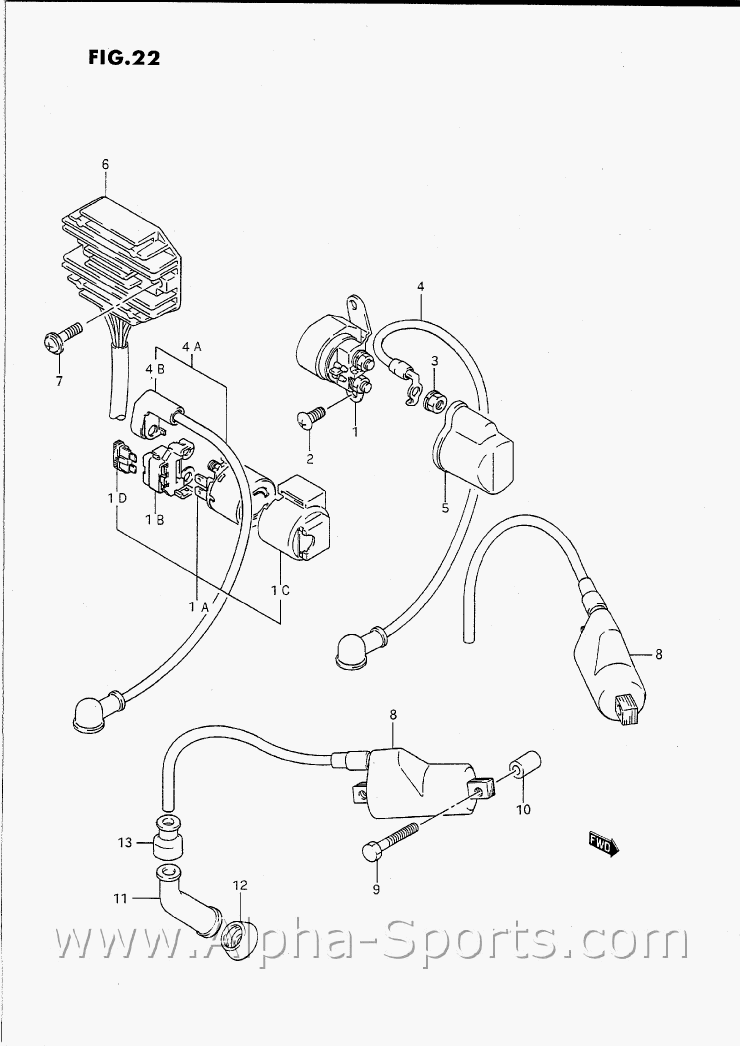

kannst mir zeigen auf dem bild wo bitte?

Alt 24.05.2009, 21:01:12   #8
Morpheus
Registriert seit: 22.09.2008
Beiträge: 90
Standard Re: Ein paar Fragen
ok also hab jetzt das schwarze Kabel am Starterrelais abgezogen und dort einen Voltmeter zwischen Anlasser und diesem Relais angeschlossen.
Sobald ich starten will zeigt es mir da ca 11 Volt an. Das heisst das Relais ist wohl in Ordnung...
Alt 24.05.2009, 21:22:28   #9
Beiträge: 5.318
Das Voltmeter wirst du ja hoffentlich parallel und nicht "dazwischen" geschaltet haben.....
Du sollst aber nicht die Steuerspannung des Relais messen - die muss ja OK sein - sonst würde es nicht klacken, sondern den Lastkreislauf! Das sind die DICKEN Kabel!! Und pass auf - der Starter zieht beim Starten locker über 80 Ampere - also das V-Meter parallel schalten. Es genügt dazu die Spannung direkt an den Batteriepolen zu messen....... Fällt sie nicht ab, musst du direkt am Anlasser (bzw. Relaisabgang) messen - kommt dort kein Strom an liegts am Relais, sonst am Anlasser selbst.....
