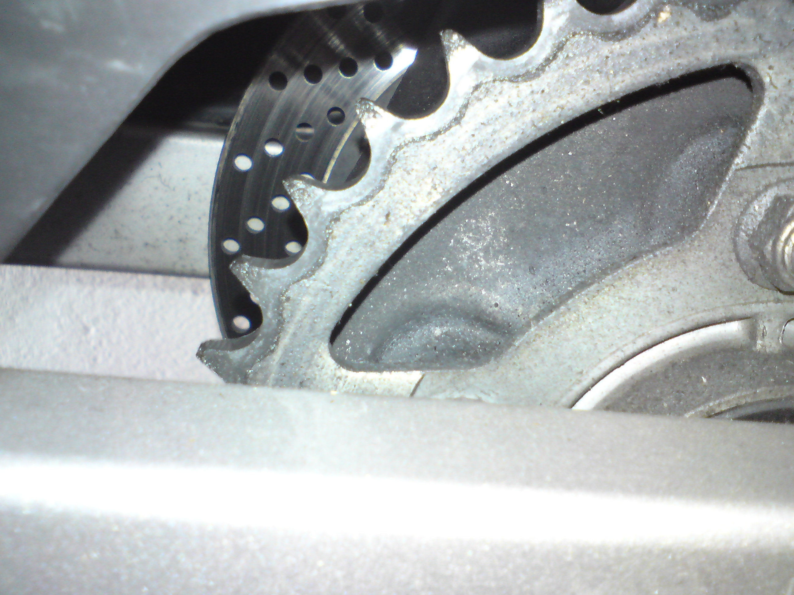

Alt 30.05.2009, 16:29:40   #5
ralf131
Standard Re: Kette wird mal gut durchgezogen mal schwächer!? Hackt!?
so hab jetzt mal 3 Bilder gemacht, weiß aber nicht ob sie so gut geworden sind... wusste auch nicht wirklich was genau ich fotographieren sollte... hoffe trotzdem ihr könnt drauf alles notwendige erkennen...
gruß
ralf

Alt 30.05.2009, 21:18:14   #6
Wenn die Kette beim Drehen des Hinterrades (am Hauptständer) abwechseln spannt und dann wieder locker wird ist sie ungleichmäßig gelängt. Ganz egal was dann in der Rep-Anleitung für ein max. Längungsmaß angegeben ist: Die Kette ist kurz vorm Sterben!
Alt 31.05.2009, 13:45:40   #7
Ich würde mir mal die Mühe machen und die Kette bei stehendem Motor am Hinterrad durchdrehen. Dabei sieht man ganz gut ob sie ungleich gelängt ist. Die Kette ist dann an einigen Stellen straffer und an anderen hängt sie durch.
Man kann noch versuchen die Kette so einzustellen, dass der Durchhang an allen Stellen mindestens 30 mm beträgt.
Aber eine Kette, die schon so ungleich gelängt ist, ist eigentlich fertig und sollte getauscht werden.
