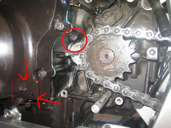

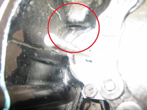

Hallo
Ich habe jetzt nachdem ich die Lima Deckeldichtung und auch den Wellendichtring der Kolbendruckstange gewechselt habe ein Loch im Motor gefunden siehe Bilder. Aus disem Loch tritt das Öl aus, wofür ist das Loch und fehlt da vielleicht ein Gummistopfen oder ähnliches?
mfg

Alt 31.05.2009, 15:08:43   #2
Standard Re: Machine leckt immer noch Öl -haben jetzt großes Loch gefunde
Da sollte kein Loch sein..................

Alt 31.05.2009, 16:46:42   #4
Nein, der sitzt (wie auf dem Bild zu sehen) weiter oben.
mhh also was meint ihr muss da ein Loch sein weil das Loch sieht so aus als wenn es dahin gehört also von der form her sieht nichz rausgebrochen raus oder ähnliches.

Alt 31.05.2009, 20:51:11   #6
Da ist auf jeden Fall kein offenes Loch!
Allerdings könnte ich jetzt nicht genau sagen, ob da eine Schraube oder ein Stopfen drin sitzt.

Alt 31.05.2009, 22:10:50   #7
Da dürfte kein Loch sein - ist mir jedenfalls noch nie untergekommen ( und in den Unterlagen ist da auch nichts zu finden)! Könnte durch einen Fremdkörper, den die Kette mitgenommen hat, geschlagen worden sein......
So,
hat mir keine Ruhe gelassen, das Thema...
Nachgeschaut.. Dort ist ein Loch im Gehäuse. Funktion .. keine Ahnung..
Also keinen "Kopf machen"..
Gruß Krafti
also ich hatte ja letztens die Ritzelabdeckung ab, wegen neuem Kettensatz und Saubermachen...
ich hab da zu 90% kein Loch
(wär mir bei der vielen Putzerei aufgefallen...hab 2 Dosen Bremsenreiniger und einiges an LM Sprühöl gebraucht)
ist das bj abhängig ?
Zweck ?
Gruß.
...... IGI
Das Loch war mir bisher nicht aufgefallen.
Sieht man auch erst wenn man mit der Rübe fast den Boden berührt.
Gruß Krafti

killer23
Registriert seit: 27.03.2009
Beiträge: 21
Moin
aber wofür ist das Loch den gut da bei mir da Öl raus leckt wenn der Motor warm ist.
mfg

Alt 01.06.2009, 13:59:31   #12
krafti
Benutzerbild von krafti
Registriert seit: 03.11.2005
Ort: Warsleben
Alter: 68
Beiträge: 2.335
Kilometer: 111000
Normalerweise kommt da kein Öl raus,
allenfalls altes Kettenfett, das sich bei hohen Temperaturen verflüssigt..
Ich vermute die Öffnung geht in Richtung Anlasser.
Gruß Krafti
Also das Loch geht in richtung Anlasser. Kettenfett ist es definitiv nicht. Haben dann den deckel über dem Anlasser geöffnet doch man kann nicht erkennen, ob es da ein Loch gibt.
Ist bei euch denn nun ein Gummistopfen vorhanden? Vielleicht ist es ja auch eine Art Motorentlüftung. Kann das?
Hy,
nee kein Gummistopfen.
Wenn die Öffnung Richtung Anlasser geht, dann hat das Loch vermutlich
den zweck Wasser etc. ablaufen zu lassen.
Motorentlüftung erfolgt über den Schlauch an der Haube über den Z-Kopf.
Gruß Krafti
@krafti: Du hast recht - ist der Abfluss von der Anlassermotorvertiefung. Allerdings ist der bei mir viel kleiner (K4) und mir bisher auch noch nie aufgefallen, das der da unten rausgeht....man lernt echt nie aus
Wenn da Öl rauskommt müsste die Dichtung zum Anlassermotor defekt sein - dann kann Öl aus dem LiMa-Bereich dort rausfliesen. Der Anlasser müsste dann aber auch schon ganz schön versaut sein.......

Alt 01.06.2009, 20:50:44   #20
Wenn es von dort kommt - nein, kein großer Aufwand! Das ist nur ein O-Ring direkt am Anlassermotorgehäuse....... Allerdings wirst du die Vergaser runternehmen müssen wenn du ohne dir die Finger brechen zu wollen zum Anlasser kommen willst.....
So habe gestern den O-ring gewechselt und ihr hattet recht der war defekt.
danke für eure hilfe

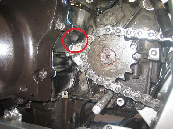

kommt da denn kein öl raus ??? würde mich wundern... sind das keine löcher oder ich hab was an den augen xD ?

Alt 24.06.2009, 10:13:03   #28
Schlecht zu erkennen, aber vermutlich nur Schmutz/Kratzer.
