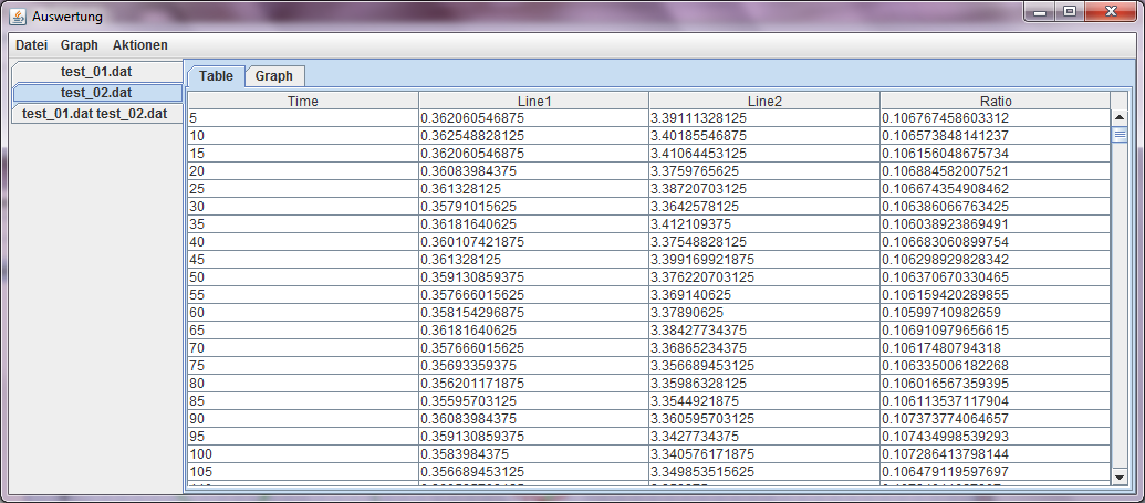

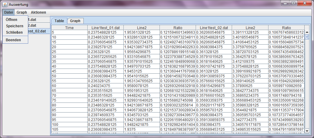

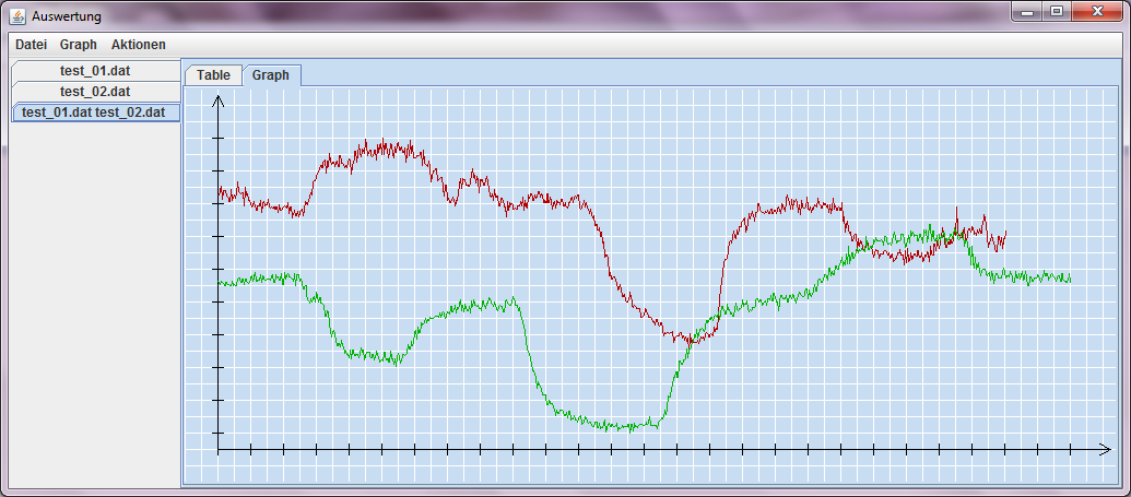

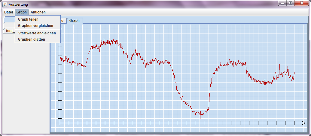

So ^^
die erste Version ist unterwegs zu dir (bisher 941 Zeilen noch 1059 )
paar Infos zur Bedienung stehen in der Mail.
Alt 02.11.2009, 19:39:20   #28
So etz gibs mal was fürs Auge ^^
Done:
speichern, laden von zusammengefügten Graphen
Graphen, Achsen beschriften
Menüpunkt Graphen angleichen
Drucken
zuletzt geöffnete Dateien uvm.
Schriftlich:
JavaDoc
ToDo:
Schriftlich: alles -.-
Einführung
<Kurze Übersicht über das gewählte Thema sowie den Inhalt der Ausarbeitung, maximal eine Seite>
Beschreibung der Aufgabenstellung
<ca. 2 Seiten>
Implementierung
<Beschreibung der Lösung: z.B. Übersicht über die Komponenten, Funktionen der einzelnen Komponenten, Verwendung besonderer Algorithmen und oder Bibliotheken, ggf. die wichtigsten Klassen, Umfang ca. 5 - 10 Seiten>
Benutzerhandbuch
<Installation, Hinweise zur Anwendung des Programms, etc., Umfang maximal 5 Seiten>
Diskussion
<Zusammenfassung der Ergebnisse, aufgetretene Probleme, Möglichkeiten zum Ausbau, Umfang maximal eine Seite>
