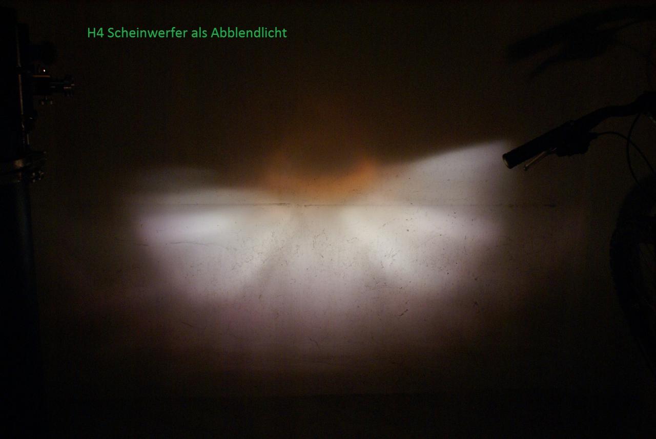

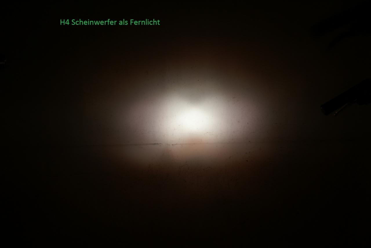

sodele, bin endlich dazu gekommen, mal Fotos vom Licht zu machen, wie es auf meiner Garagenwand aussieht...
Ich habe mich zum einen von der falschen Beschreibung bei HG, aber auch von meinem Gefühl (was wohl nicht wirklich stimmt...) in die Irre führen lassen...
Fakt ist: Der Scheinwerfer mit der H7 Birne ist als HC (= Abblendlicht) geprüft. Der H4 Scheinwerfer ist als HR (= Fernlicht) geprüft...
Um sicher zu gehen, was HR und HC bedeutet, hab ich dem TÜV ne Mail geschrieben. Antwort
Zitat von Stefan Lang (TÜV Süd)
H steht für Halogen, C für City, R für Road, d.h.
HC: Halogen-Abblendscheinwerfer
HR: Halogen-Fernscheinwerfer
Jetzt kann ich mir das wenigstens auch mal merken, was wofür steht
Zum Lciht, die Aufnahmen hab ich gemacht, da stand das Mopped knapp 1,5 Meter von der Wand entfernt... ich war der Meinung, dass der H7 Scheinwerfer eben keine klare Trennung aufweist... das Licht aus dem ist nur breiter als das Fernlicht aus dem H4... Und ich dachte zudem, dass bei Abblendlicht der höchste Lichtpunkt auf der rechten Seiten liegt..
So etwa: http://www.autobild.de/ir_img/58991179_1f26a63979.jpg
Sieht bei mir nicht wirklich so aus, aber bildet Euch selbst eine Meinung... Abblendlicht ist das mittlere Bild
(toll zu sehen, wieviel heller die Motovision (H4) is...)
