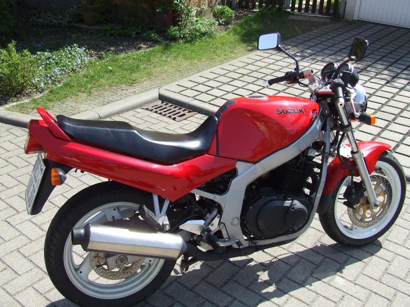

Der Rahmen der F - Modelle hat mindestens 4 ca. 6 mm große Löcher an der Unterseite des oberen Rahmenrohres (siehe Bild). In die wird eine abgebogene Nase der Verkleidungshalter gesteckt, die verhindern soll, dass sich der Halter beim Anschrauben in eine im Rahmen eingeschweißte Mutter nicht verschiebt.
Name:	Rahmen F (2).jpg
Hits:	824
Größe:	25,1 KB

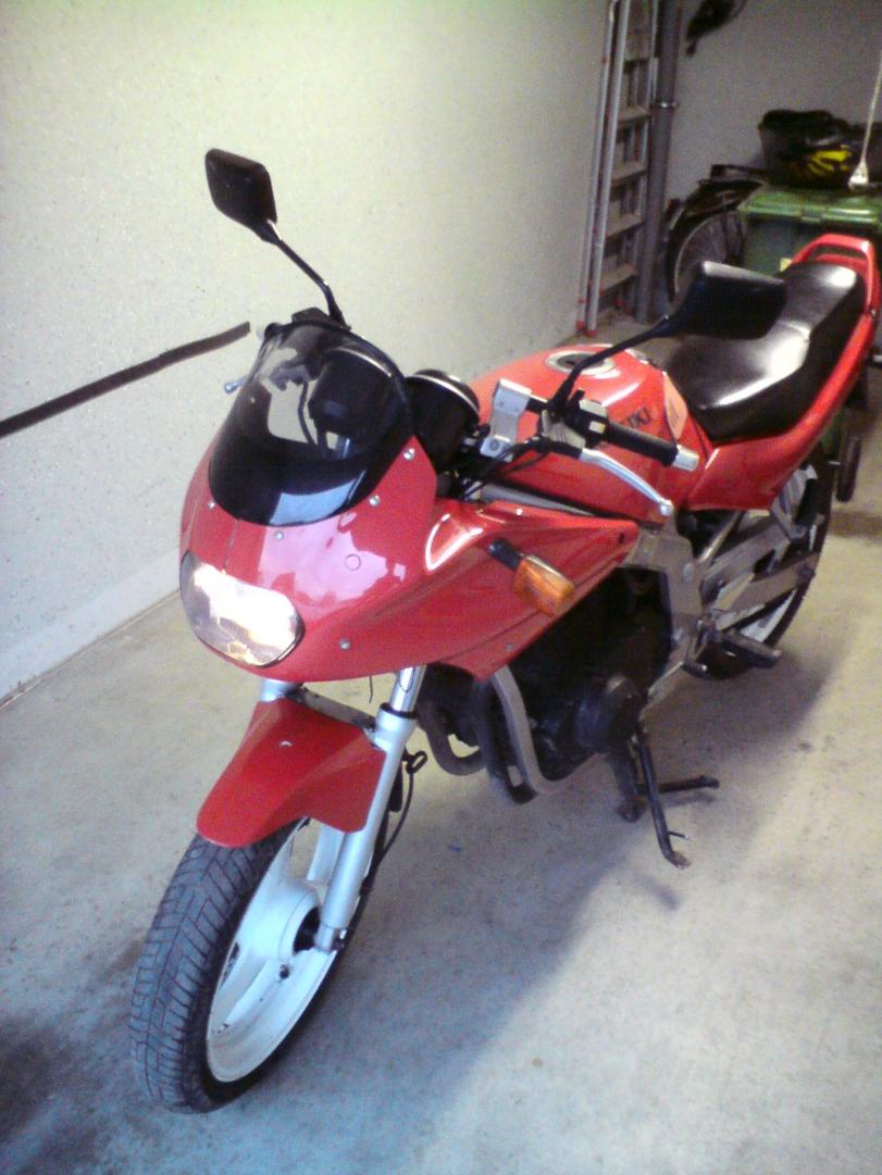

Danke ich habe das mal noch der Werkstatt per Mial geschickt. Ich hoffe ja immernoch dass ich so durchkomme. Muss dann zwar immernoch die Lampe ändern aber ok da muss ich mir halt was suchen. (Mir gefällt sie ja eig. so wie sie ist sehr gut.)
Hits:	895
Größe:	102,4 KB

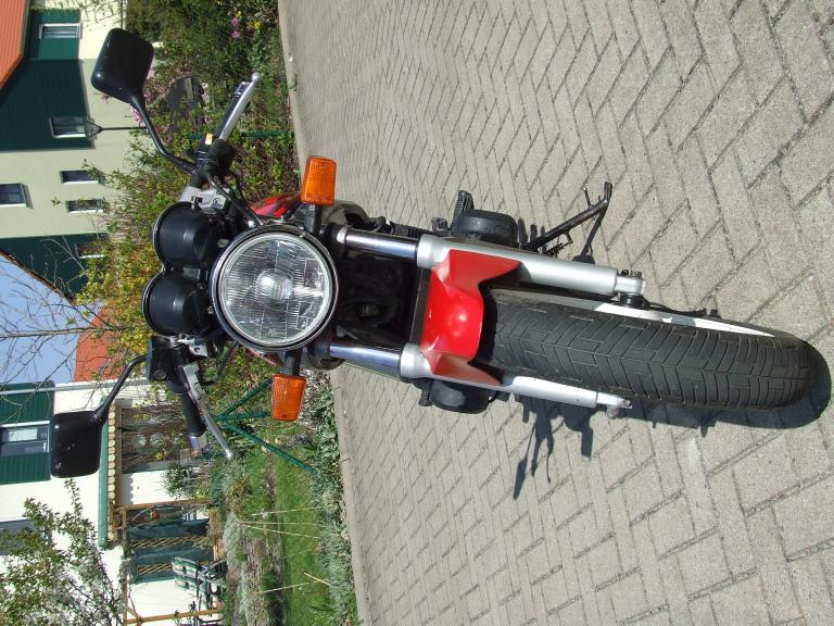

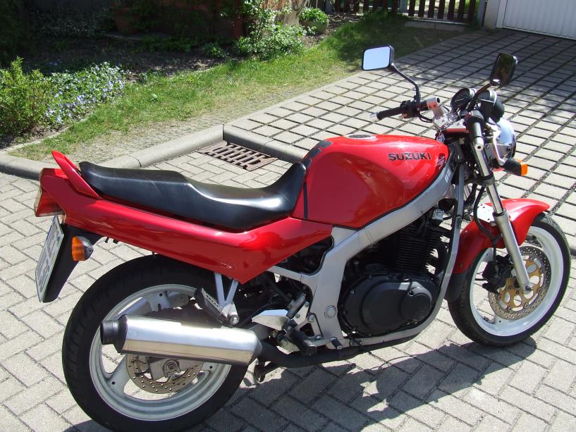

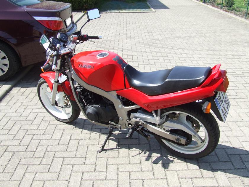

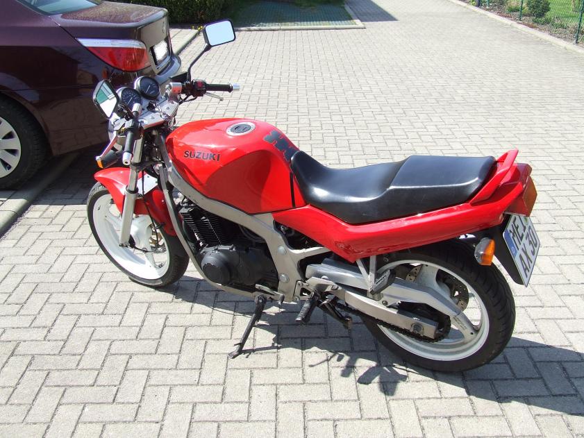

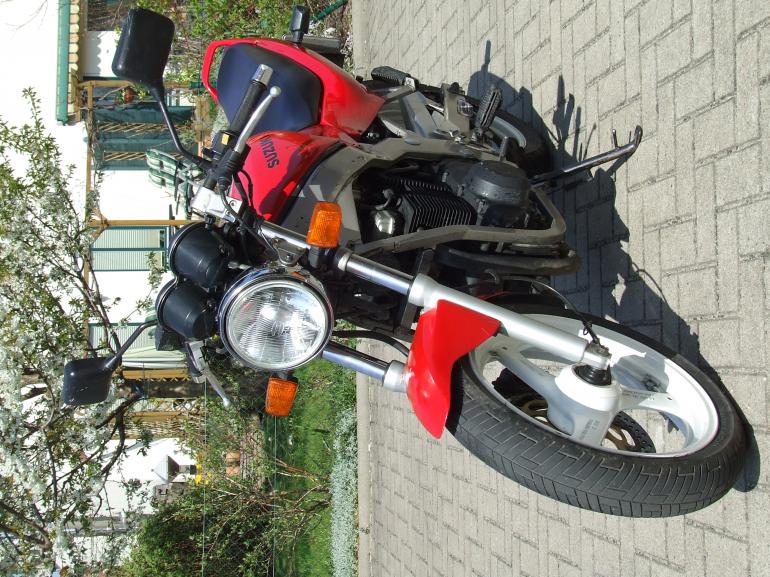

Hier nun noch nen paar Bilder:
Hits:	761
Größe:	107,0 KB
ID:	7141   Klicke auf die Grafik für eine größere Ansicht
Hits:	742
Größe:	113,5 KB
ID:	7142   Klicke auf die Grafik für eine größere Ansicht
Hits:	772
Größe:	106,0 KB
ID:	7143   Klicke auf die Grafik für eine größere Ansicht
Hits:	754
Größe:	110,4 KB
ID:	7144   Klicke auf die Grafik für eine größere Ansicht
Hits:	747
Größe:	113,0 KB
Alt 25.04.2010, 22:06:42   #21
Psychorex
Registriert seit: 13.09.2009
Beiträge: 167
Na dann entlich gute Fahrt und allzeit Knitter und Fotofreie fahrt!
