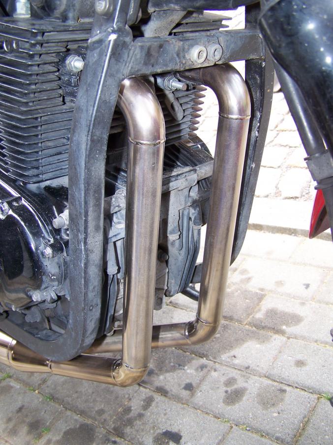

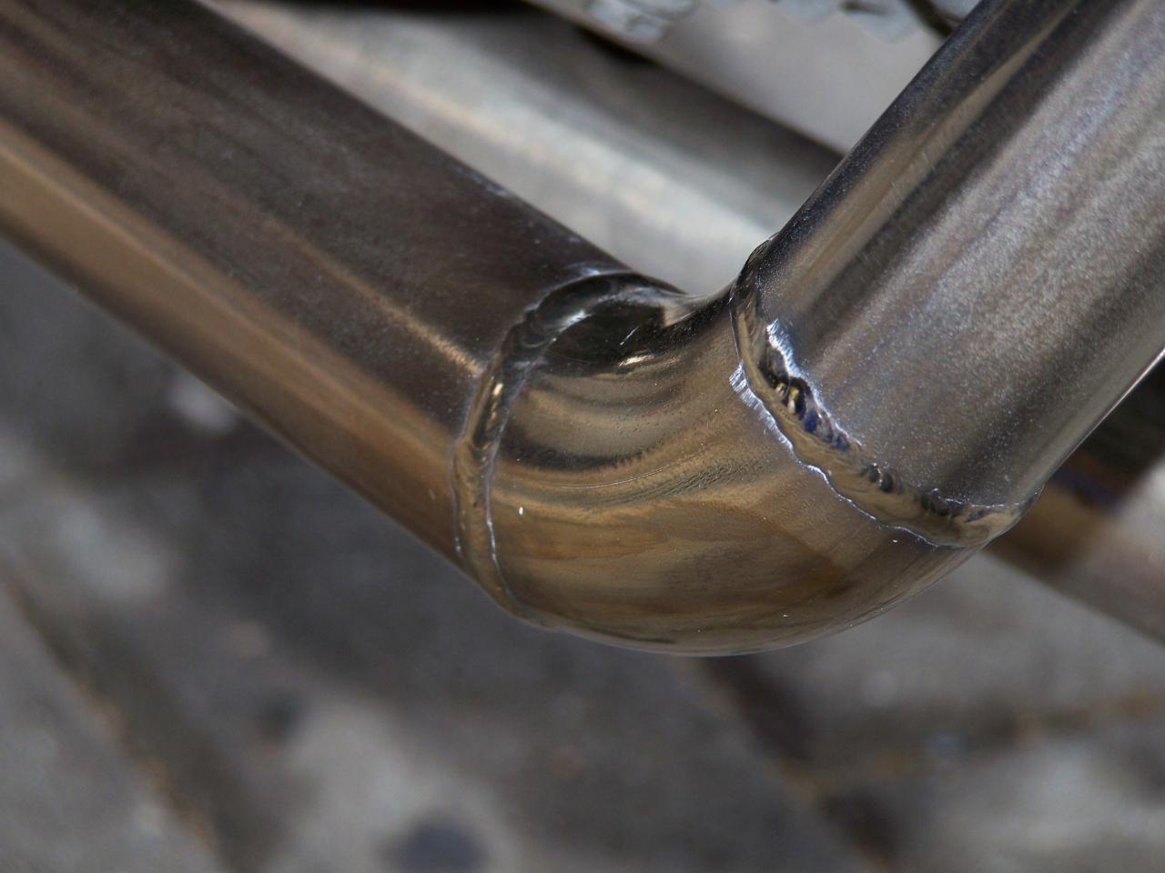

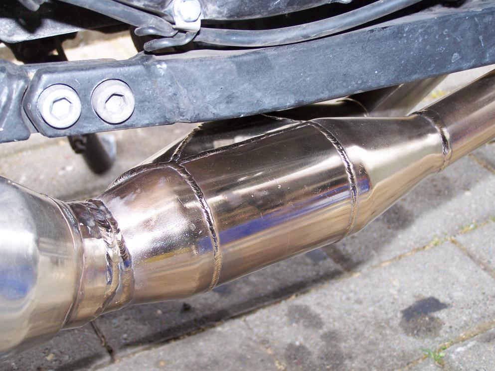

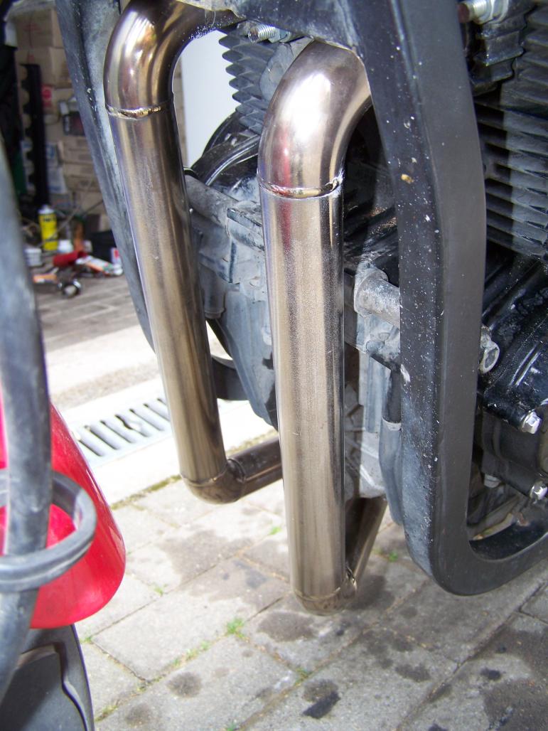

hey hier die bilder vom krümmer

Alt 04.07.2010, 16:50:30   #8
Bist du dir Sicher das das nicht schon die Schräglagenfreiheit einschränkt?

naja in rechtskurven muss ich mich ein wenig zügeln, aber mit der höherlegung haut das dann wieder hin hoffe ich

Wie hast du den Anschluss an den Zylinderkopf hinbekommen? Was gedreht??

warum ausschuss, ich find den krümmer gut und muss mir keinen kopf mehr um rost machen. erfüllt also seinen zweck und mit zügeln mein ich dass ich in den rechtskurven ne gute schräglage haben kann aber zum knie schleifen lassen reicht es nicht mehr ganz aus.
am zylinderkopf hab ich die beiden flansche gedrehnt, auch aus V4A und dann hats mein kumpel verschweißt.

Warum habt ihr die Krümmer nicht gleich lang gemacht?
Die brauchen ja nicht vorn parallel nach unten gehen...V-förmig (wie bei BSM) wär besser gewesen.

Was ist den in der Beule unter dem Motor? Schalldämpfer oder Kat?
Ansonsten sieht es schick aus

Das ist die Zusammenführung der beiden Krümmerrohre.
Kat hat sie mit dem Bj noch nicht.

gut aussehen tut sie auf jeden fall, ist gut gemacht. schöne nähte und schönes material.
auch wenn das bei der gs übertrieben ist fände ich eine berechnung der gasdynamik interessant, vor allem für den bereich der "beule". auspuffe sind ne sache für sich, grade wenn mehrere rohre zusammengeführt werden (stichwort hosenrohr).
