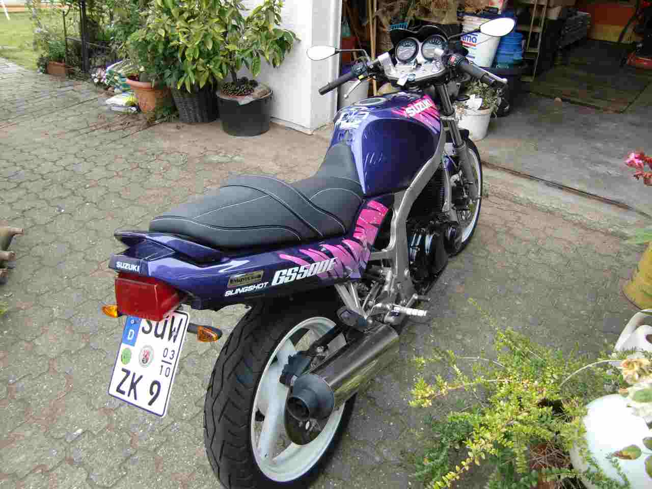

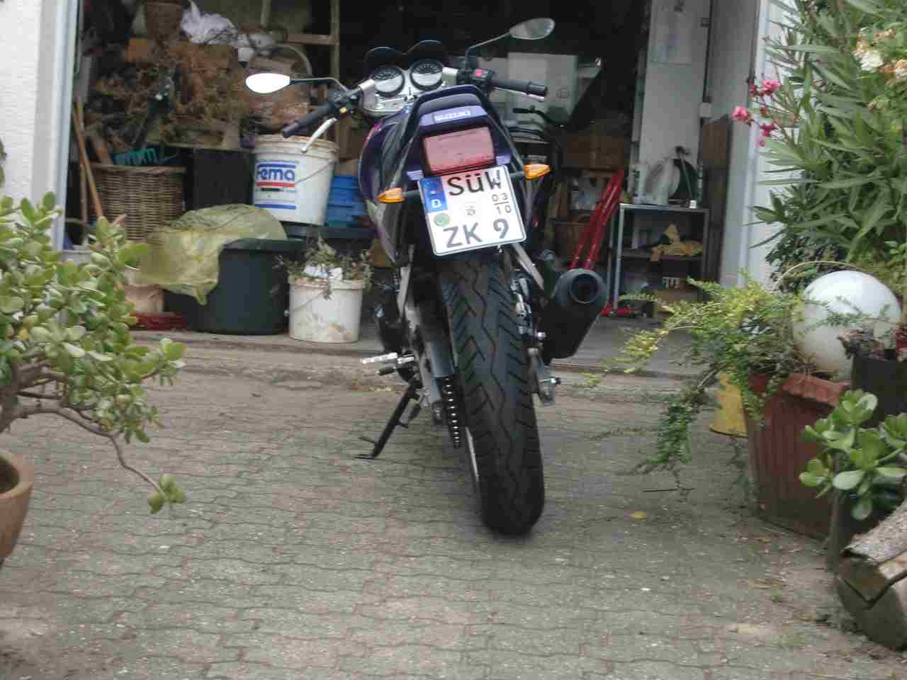

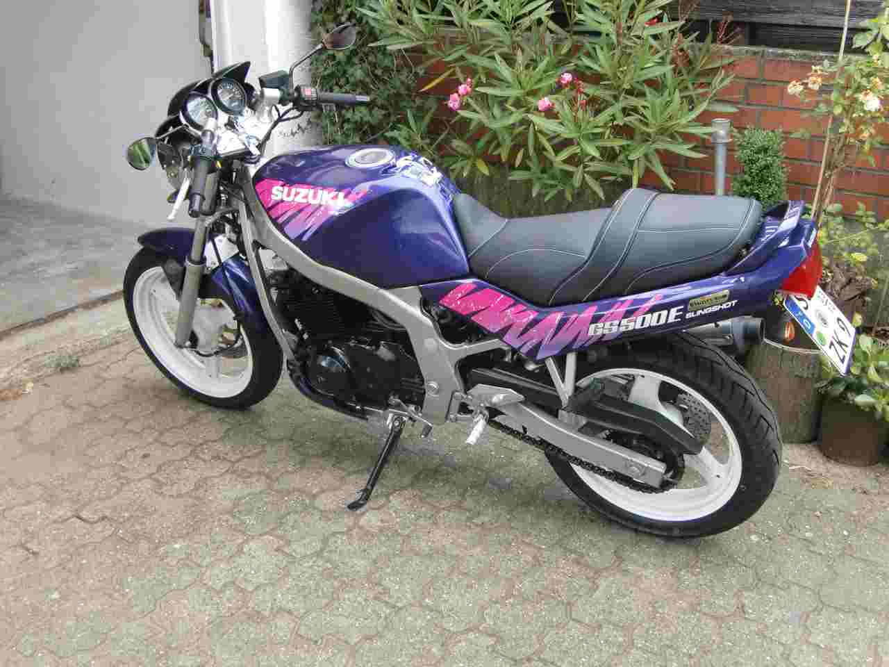

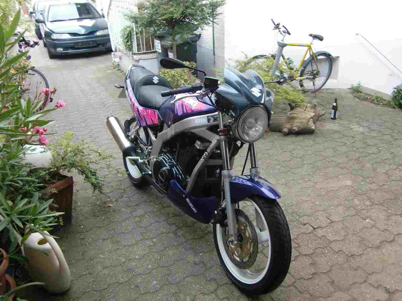

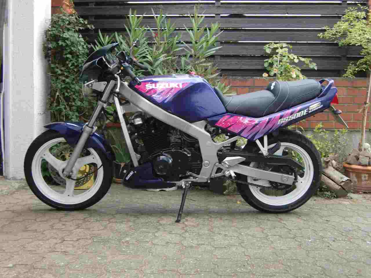

ich möchte euch auch mal meinen Umbau der GS vorstelle. Ich konnte im letzten Jahr günstig eine 92er aus Erstbesitz schiessen. Ich mag die GS wegen Ihres Gewichtes als "Kurvenjäger". Im Originalzustand hat mir einiges sowohl optisch als auch technisch nicht gefallen, somit ging der Umbau los. Folgendes wurde umgabaut bzw. geändert:
- Mini Spiegel (ohne Homologation, den Tüver hats aber nicht interessiert)
- Wilbers Federn vorne (Vieeeeel besser als die originalen)
- Heck 25mm höher (Geänderte Fahrwerksgeometrie, etwas agiler)
- Fussrasten nach hinten verlegt (LSL excenter)
- Schalthebel Eigenbau (Original durch zurückverlegte Rasten zu kurz)
- Stahlflex vo. und hi.
- Battlax BT45 vo. und hi. (für mich der beste Reifen für die GS)
- Mini Blinker
- Hinteren Kotflügel bearbeitet (nur noch fragmente vorhanden)
- Kennzeichenhalterung V4A
- Sitzbank Einzelanfertigung
- Bugspoiler von Balu - Racing (überarbeitet, Original unzureichend passend)
- Puig Scheibe (bringt tatsächlich erhebliche Wirkung bezgl. Fahrtwind)
- Zylinder neu abgedichtet (Kopf,Fuß,Ventildeckel)
- Anlaufscheiben der Nockenwellen getauscht (bezgl dem "Klackern")
- Ventile eingestellt
- Vergaser synchronisiert
- Auspuff lackiert und Chrom poliert
- Neuer Kettensatz
- Neues Öl,Kerzen und Luffi
Ich bin mit den Fahrleistungen der kleinen Suzi sehr zufrieden. Das Mopped fühlt sich auf der Landstrasse Pudelwohl und macht richtig Laune.
Viele Grüße an die Forengemeinde, OF112

Sieht super aus Ich bin mir auch noch am überlegen ob ich einen Windschutz montiere soll oder nicht.
War die Sitzbank schon drauf oder hast du die anfertigen lassen?
Vielleicht sieht man sich mal. Wohne in Neustadt und arbeite in Landau

Hi Schakaltje,
vielen Dank für das Kompliment! Die kleine Puig Scheibe bringt bis 120 Km/H einen absolut spürbaren Effekt. Ist Ihr Geld wert.
Die Sitzbank ist nach meinen Wünschen angefertigt worden. Habe auch etwas aufpolstern lassen, ist jetzt absolut bequem.
Wir können uns gerne mal auf nen Kaffee treffen, schick einfach ne PN.
Viele Grüße,
Christian
