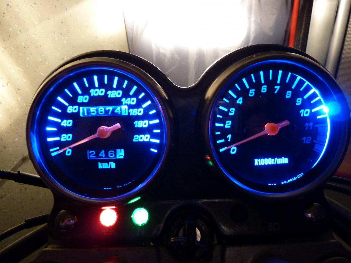

So bin grade fertig geworden.
Mit der Verkabelung hat auch alles gestimmt.
Die LEDs leuchten auch bei unterschiedlichen Drehzahlen konstant, auch wenn ich die 2 gekauften Spannungsregler, wegen meiner etwas grobmotorischen Finger nicht verlötet habe
hatte übrigens die 2 Streifen, mit jeweils 12 LEDs, komplett in die 2 Gehäuse angebracht...
mh jetzt auf dem Foto seh ich das die eine led bei 10.000 1/min wohl irgendwie zu gut zu sehen ist, naja wenn man drauf sitzt scheint man sie wohl nicht so zu bemerken...
Achja bei der Montage ist mir aufgefallen, dass das Gehäuse nicht so 100% fest sitzt obwohl ich die Schrauben ziemlich fest gezogen habe...
ist das so in der Premium-Ausstattung von suzuki vorgesehen?

Die Hutmuttern sitzen auf den abgesetzten Gewindebolzen auf Anschlag. Das wird mit den Jahren wackeliger.
Ich habe kleine Kunststoffunterlegscheiben (aus Gummi wäre optimal) benutzt.
Ist aber eher ein Schönheitsfehler. Man sollte die auch nicht zu fest anziehen, da die Gewinde im Plastik eingegossen sind. Brechen die raus, kannste die Armatur wegschmeißen.
