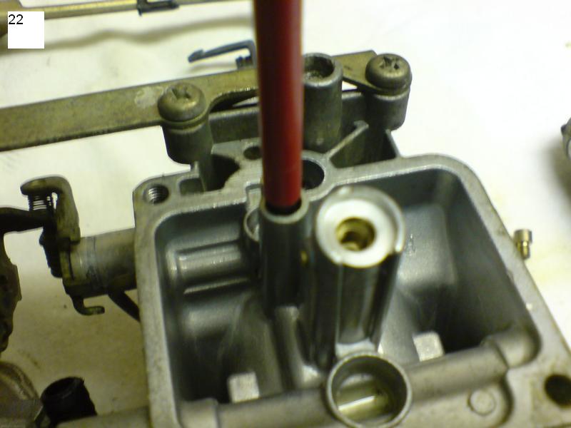

Hi Leute,
habe noch ein weiteres (großes) Problem.
Mein Vergaser wurde anscheinend früher schon einmal zerlegt (vom Vorbesitzer). Auf jedenfall wollte ich meine Leerlaufdüse herausdrehen. Diese ist jedoch so extrem abgedreht, dass kein Schraubendreher mehr greifen kann.
Wie bekomme ich die jetzt raus? Habe schon überlegt aufzubohren und Gewinde rein zu machen, aber kann ich das so einfach?
Hier mal ein Forumsbild um welche es geht:
http://forum.gs-500.de/attachment.ph...3&d=1300195534
Die Schraube ist natürlich sehr tief versenkt, was das ganze noch etwas schwieriger macht.

Man kann das ausbohren, allerdings nur auf einer Ständerbohrmaschine und einer exakt passenden Hülse als Führung oder auf einer CNC-Fräse. Man muss einen 0,1mm kleineren Bohrer als das Gewinde verwenden (deswegen ist exakte Führung nötig) und die Düsenreste dann "rauskratzen"....
Andere Möglichkeit: Mit scharfen Dreikannt versuchen die Düse zu drehen (schwierig, da die Messingdüse im Alugehäuse sicher festgefressen ist.....)

Es gibt doch diese Linksausdreher, die sich ins Loch "reinfressen". Kann man damit vllt in die DÜse rein und so rausdrehen? Dann isse zwar hinüber aber immerhin raus.

Versuchen kannst du es - k.A. wie fest die bei dir sitzt.....

Boah... das ist natürlich echt ein ziemlicher Ärger (hatte etwas Ähnliches mal vor kurzem am Auto bei einer Messing/Stahl Paarung, wo dann ein 14er Gewinde abgebrochen ist!).
Also Linksausdreher kannste probieren. Aber ich würde verdammt vosichtig da rangehen. Denn wenn das Gewinde nachher beschädigt ist, passt da wohl keine standardmäßige Leerlaufdüse mehr rein...
Ich denke wenn ich das Problem hätte, würde ich vosichtig ein "Pilotloch" mit nem ganz kleinen Bohrer reinbohren (am besten mit ner Standbohrmaschine - anders gehts wohl auch kaum) und dann nen Linksausdreher ansetzen. Später dann beim Händler ne neue Düse beschaffen.
Wenn ein Chaos übrig bleibt und der Gewinde hinüber ist, kannste immer noch nen gebrauchten Vergaser für 40-70€ besorgen...
Am sichersten wäre es aber Mal nen Schlosser im Bekanntenkreis zu fragen, ob der Mal quasi in der Mittagspause kurz Zeit hat...
