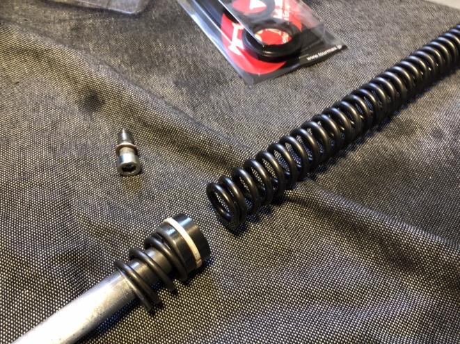

Ich bin gerade bei der Überholung der Telegabel und dabei ist mir aufgefallen das die progressiven Federn (Typ unbekannt) zweiteilig sind.
Aus einem Rohr vielen die Federn nacheinander heraus, waren also zusammen oberhalb vom Dämpfungselement montiert. Aus dem zweiten kam die Konfiguration auf dem Bild. Kurze Feder unter dem Dämpfungselement und die lange oben drüber.
Bevor ich nun wieder an die Montage gehe, wie ist es denn richtig?

Am einfachsten guckt man sich die Explosionszeichnungen an. ZB bei bike-parts-suz.de.

Danke für die schnelle Info, sie gehören also unten drunter wie auf dem Bild gezeigt.

Die Progressiven sind nicht 2-Teilig - das sind nur die Langen.
Die kurzen Federn sind original und gehören fürs Ausfedern der Gabel.

Ok, also kurz ist Serie unter dem Dämpfer und gehört auch so wenn die progressiven verbaut werden.

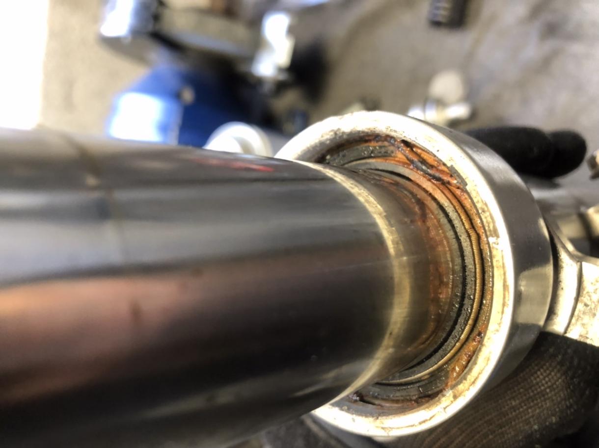

Mittlerweile ist die Gabel eh wieder zusammen, mit kurzer Feder unter dem Dämpfer und progressiver Feder oben. Es fuhr sich nämlich ziemlich gut, bis auf den leckenden Simmerring.
Wie man auf dem Bild vlt erkennen kann, es wurde Zeit denke ich.
