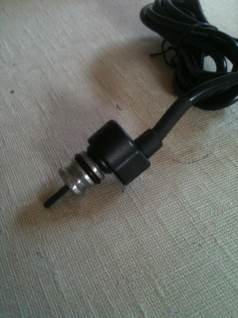

Also heute wird die Geschichte eingebaut und hoffe es funktioniert, musste erst tüfteln, weil Altes Mopped und neue Teile... hier noch ein Bild musste Etwas von der alten Welle entwenden und ordenlich bearbeiten bis alles Passte
So ist Abend, funktioniert ist ne Menge basteln gewesen aber funktioniert!!!
