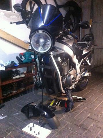

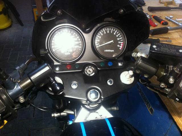

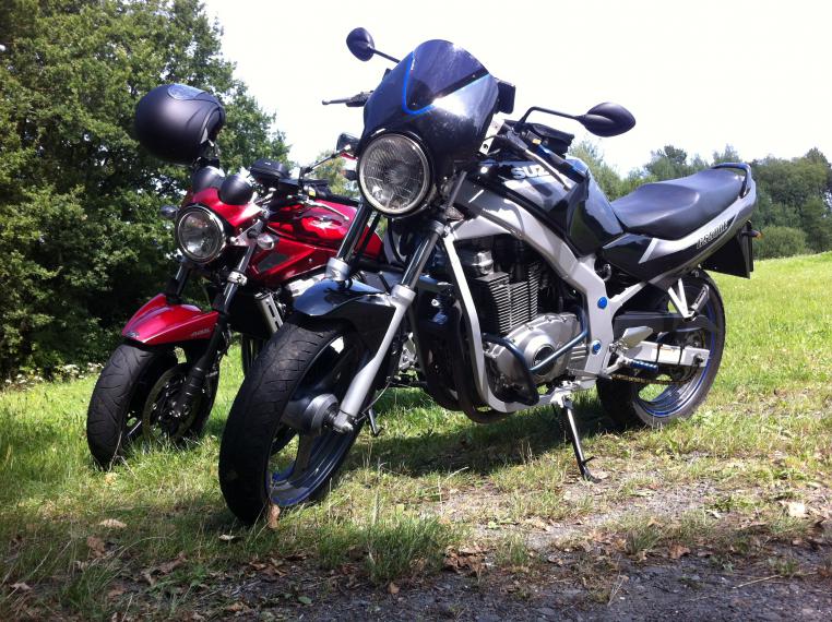

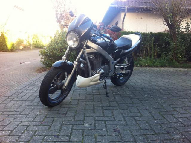

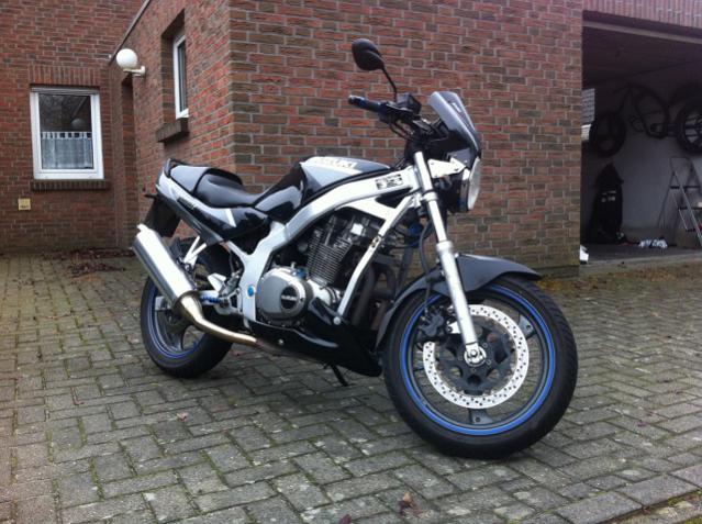

Da jetzt bald der Winter kommt brauch ich was zu basteln Erst wollte ich die kleine schon eintauschen gegen was größeres aber irgendwie kann ich das nicht. Ich fühle mich so wohl drauf und schnell genug in den Kurven ist man auch und so hab ich mich entschlossen sie zu behalten. Folgendes ist schon gemacht:
- Mini LED Blinker
- Andere Spiegel
- Sport Fußrasten (Blau eloxiert)

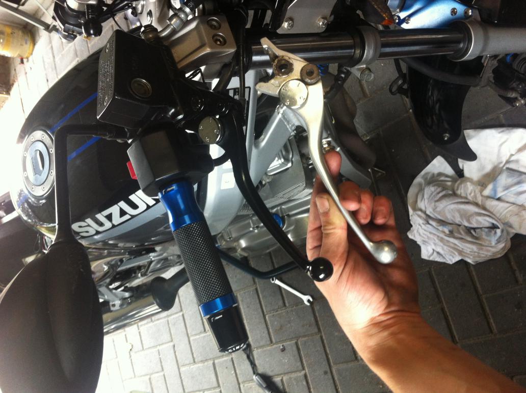

- Rizoma Griffe (Blau eloxiert)
- Rizoma Lenkerenden ( schwarz )
- Rahmen stopfen Blau
- Ventilkappen (Blau)
- Blaue Felgenbänder
- Blaue Streifen übern Tank
- Blaue Tachobeleuchtung
- Zwischenstück vom Fender Blau lackiert
- Hupe Blau lackiert
- Ölschraube Blau lackiert
- Kurzer Kennzeichenhalter

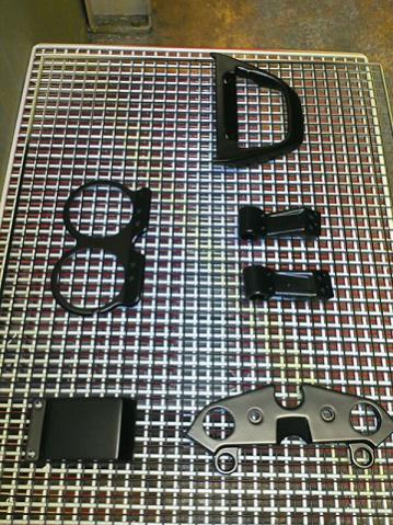

- Gabelbrücke, Stummelhalter, Tachohalter, Soziusgriff, Verkleidungszwischenstück schwarz lackiert
- Progressive Gabelfedern Wilbers mit 15er Öl
- Wilbers Federbein
- Puig Scheibe mit Blauem Streifen
- kupplungshebel und Bremshebel in Schwarz
- Bremsankerstrebe Schwarz lackiert
- Bremssattel kappe Blau
Was noch gemacht werden soll:
- Tank,Fender und Verkleidungsteile in RAL 7012 (matt Grau) lackieren
- Neue Aufkleber
- Blaue Streifen über Tank und Zwischenstück hinten aber nicht mittig!
- Bugspoiler und Sozuisabdeckung verbauen und in RAL 7012 lackieren
- Remus Viper anbauen
- Edelstahl Kettenschutz
- Neuen Sitzbankbezug mit blauen Nähten
- Klarglas Scheinwerfer

Alt 21.10.2013, 06:13:04   #2
Sieht doch schick aus
Aber willst du wirklich den schönen Lacksatz überjauchen? Kommt folieren nicht auch in Frage? Dann bleibt er erhalten.

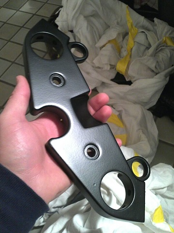

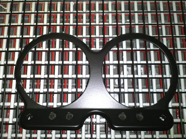

Alt 22.10.2013, 20:02:14   #3
Vossa
Benutzerbild von Vossa
Registriert seit: 01.11.2012
Ort: Berne
Beiträge: 458
Kilometer: 66925

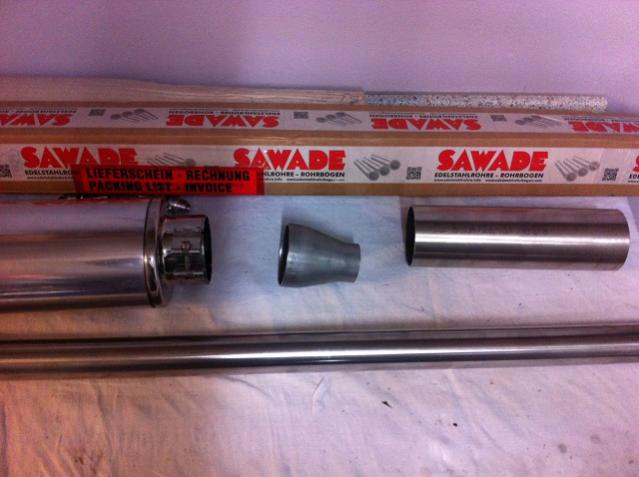

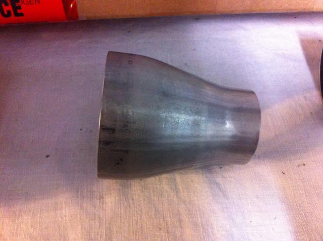

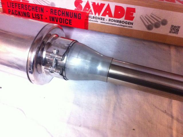

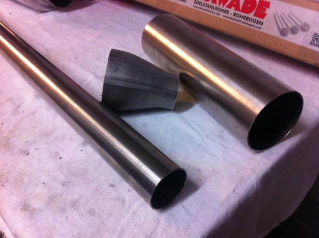

Heute lag Edelstahl im Postkasten für den Remus Sonntag wird geschweißt Die Reduziereung wird natürlich noch poliert
folieren kommt nicht in Frage, da ich für die Lackierung nichts bezahlen muss! Kla der Lacksatz ist irgendwie schön aber ich will halt was Individuelles haben. Sollen aber wieder Suzuki aufklber drauf damit es nicht verbastelt aussieht!

Alt 23.10.2013, 10:32:48   #4
Woher bekommt man denn solche Adapter für den Auspuff?
Alt 23.10.2013, 10:38:00   #5
Kuckst du Bild...... und fragst du googele
http://www.edelstahlrohre.info/
Alt 23.10.2013, 10:55:41   #6
Auf den Hintergrund hab ich gar nicht geachtet

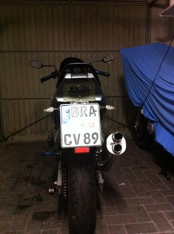

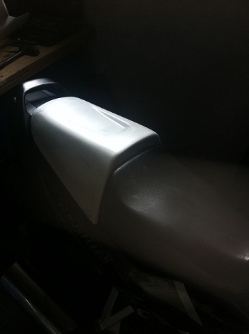

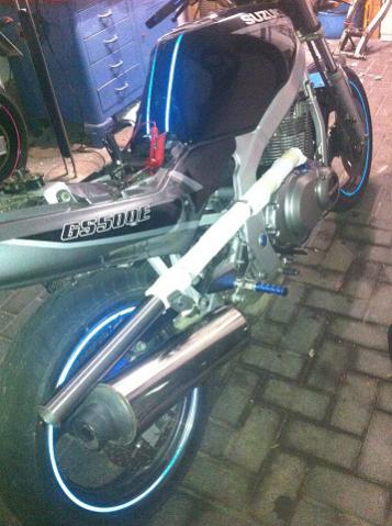

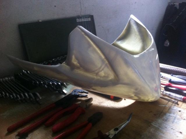

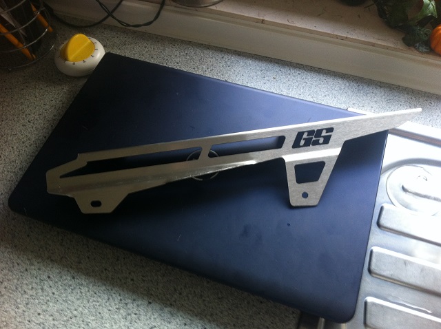

Heute sind Bugspoiler,Soziusabdeckung und Edelstahl kettenschutz gekommen Wird noch geschliffen und dann in Schwarz glänzend lackiert, da ich den Original Lacksatz doch behalten werde!
Morgen gehts dann zum Schweißen! Rohr ist schon für den Transport angebracht mit ner Schelle passt ja nicht in rucksack

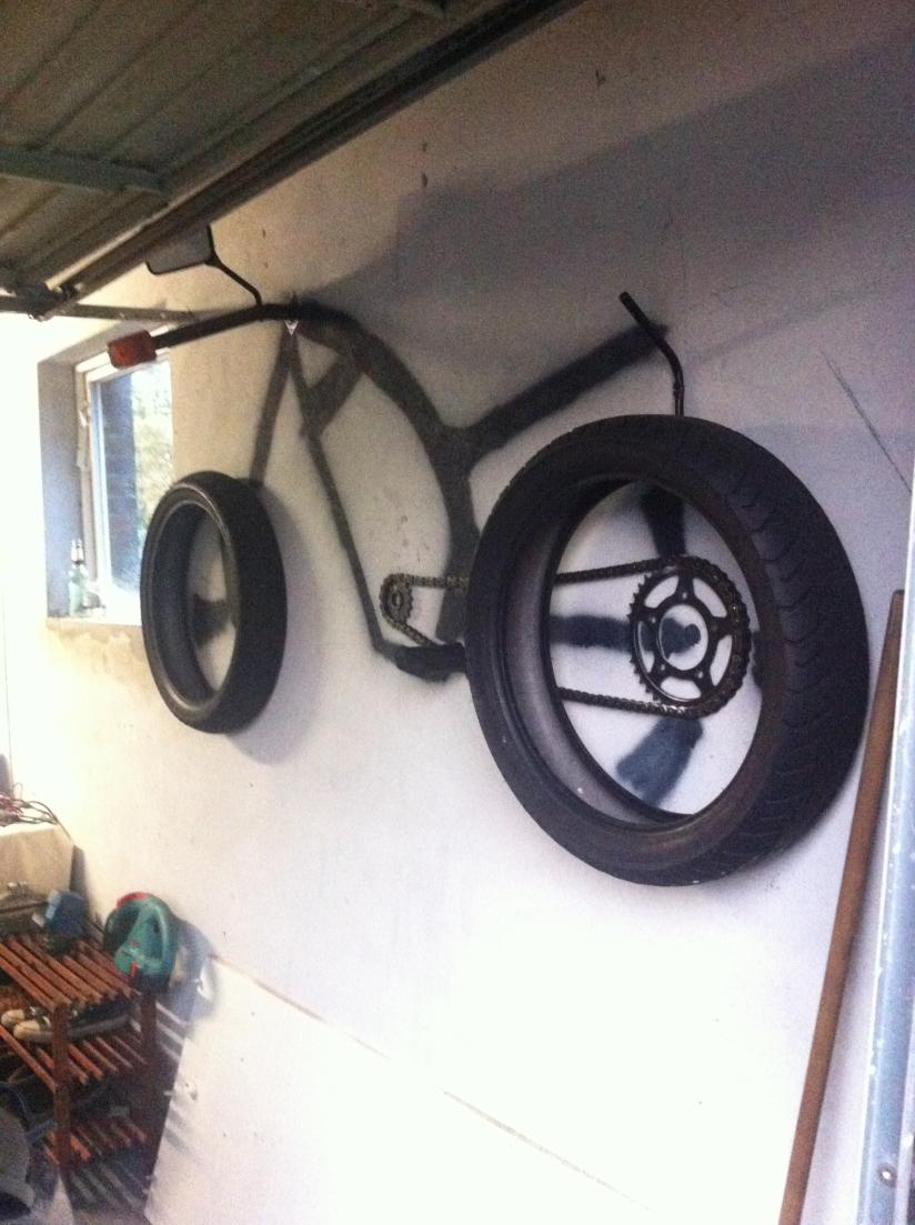

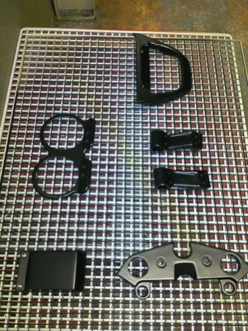

Die Teile die ich abbaue finden dann an der Wand in der Garage ihren Platz:

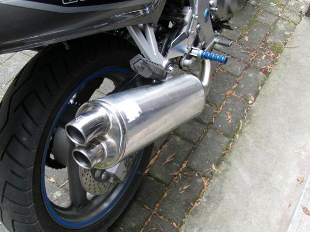

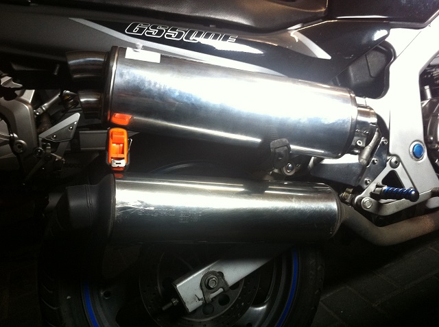

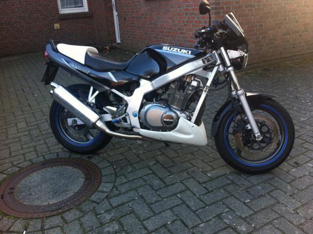

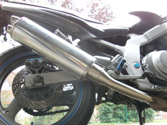

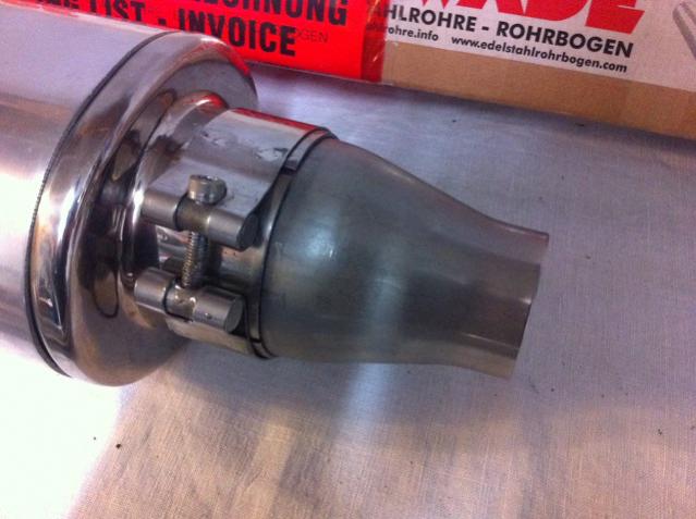

Gestern haben wir den Remus Viper angebaut. Mussten eine Auspuffhalterrung bauen und ein verbindungsstück hier das Ergebniss:
Hits:	621
Größe:	50,1 KB
ID:	18548   Klicke auf die Grafik für eine größere Ansicht
Hits:	601
Größe:	67,9 KB
ID:	18549   Klicke auf die Grafik für eine größere Ansicht
Hits:	569
Größe:	50,3 KB
ID:	18550   Klicke auf die Grafik für eine größere Ansicht
Hits:	615
Größe:	47,0 KB
Alt 28.10.2013, 11:38:02   #10
Sehr schön geworden!

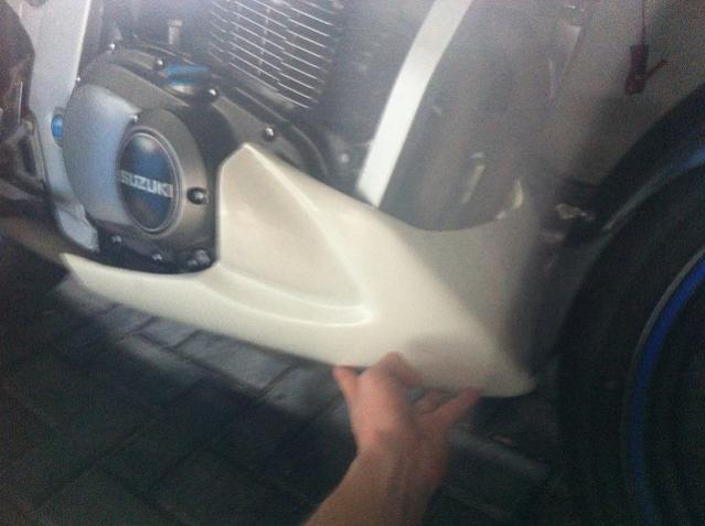

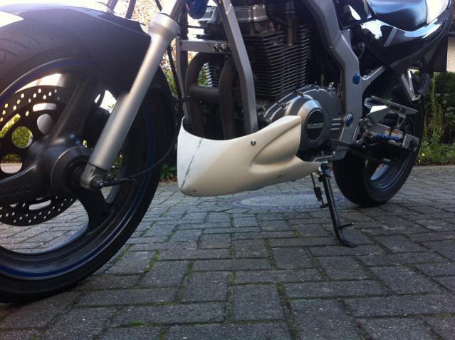

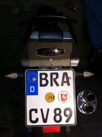

Bugspoiler habe ich jetzt auch angepasst muss jetzt noch geschliffen werden und dann lackiert! Wie ich finde aber nicht wie auf der Internet seite von Balu leicht geschliffen sondern schon ne ganze menge!

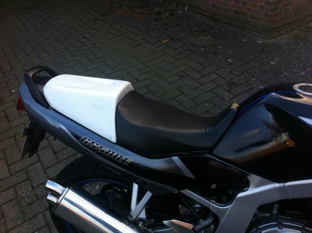

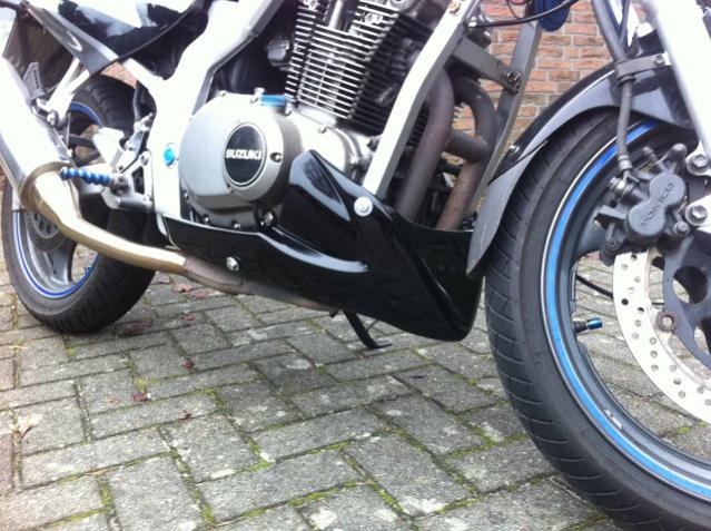

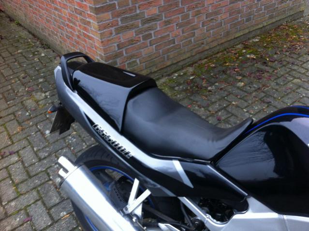

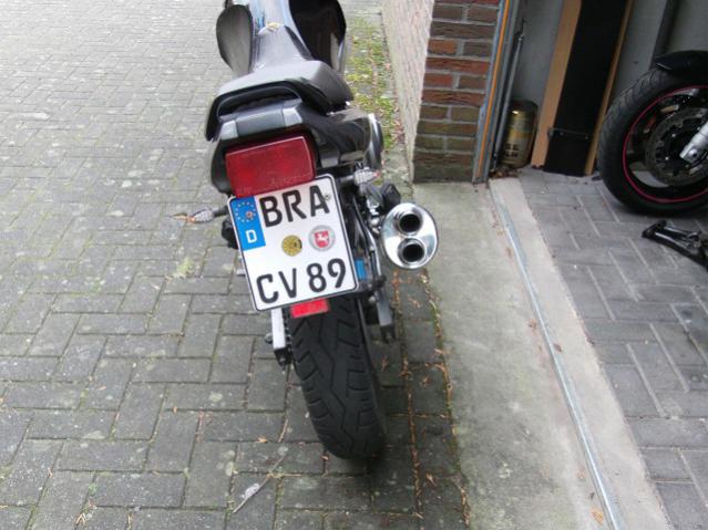

Habe mal ein bisschen weiter gemacht! Der Bugspoiler und die Soziusabdeckung sind jetzt lackiert. Außerdem habe ich ein neues Rücklicht eingebaut, da ich den alten Kasten nicht so schön fande. Die Blende wo das Rücklicht rein kommt habe ich erst aus Alu gemacht als Schablone. Danach habe ich das Alu mit Carbon/Aramid laminiert und den Auschnitt ausgefräst. Das wir jetzt noch schwarz lackiert.

Alt 06.12.2013, 12:01:19   #13
Warum hast du dir nicht die Balu Heckunterverkleidung inkl. Kennzeichenhalter besorgt?
Wenn du das Stück hinten eh lackierst, hätte es auch einfache Glasfaser getan...oder gleich das Alublech.
Ich finde das Rücklicht nicht sonderlich hübsch...wenn man sich da ein bisschen Mühe gibt, kann man ein schönes Doppelrücklicht verbauen (sharknose) und sehr gut in die Heckverkleidung integrieren.
Alt 07.12.2013, 21:12:24   #14
Sehr schön geworden!!!

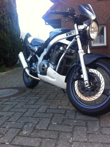

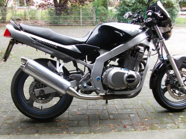

Hier
Die hinteren Rasten müssten noch neu, wie die Fahrerrasten, und die Steigung des Auspuff sollte parallel zum Rahmen verlaufen, und noch blaue Gabelprotektoren dran.
Das sind nur Details, fiel mir aber ins Auge - wie gesagt, nur meine Meinung.
Hier
Jop Blaue Rasten kommen noch hast natürlicht recht stört mich auch! Mit dem Auspuff war das sowieso so ne sache da ich keine Bögen verwendet habe und das Rohr Gebogen habe war das total schwer den anzupassen und jetzt ist er fest! Eig. sollte er komplett parallel sein aber naja... vielleicht ändern ich das nochmal
Glasfaser habe ich nicht genommen weil ich das Carbon/Aramid noch da hatte und das Doppelrücklicht mag ich überhaupt nicht leiden! ich bin mal gespannt wie es aussieht wenn es schwarz lackiert ist!
Alt 10.12.2013, 18:51:36   #17
Warum hast du das Verbindungsrohr eigentlich an den Krümmer geschweißt?
Hättest das Rohr in passendem Durchmesser doch nur schlitzen und dann mit ner Schelle fixieren können.
Alt 10.12.2013, 19:03:16   #18
Vossa
Ort: Berne
Beiträge: 458
Kilometer: 66925
Weil ich das kurze Stück Rohr nicht hundert prozentig biegen konnte in der Biegevorrichtung und ein Spalt vorhanden war. Den habe ich dann zugeschweißt! Wenn ich das nochmal machen würde denke ich würde ich das mit Bögen machen! Dann würde es so funktionieren wie du sagst!
