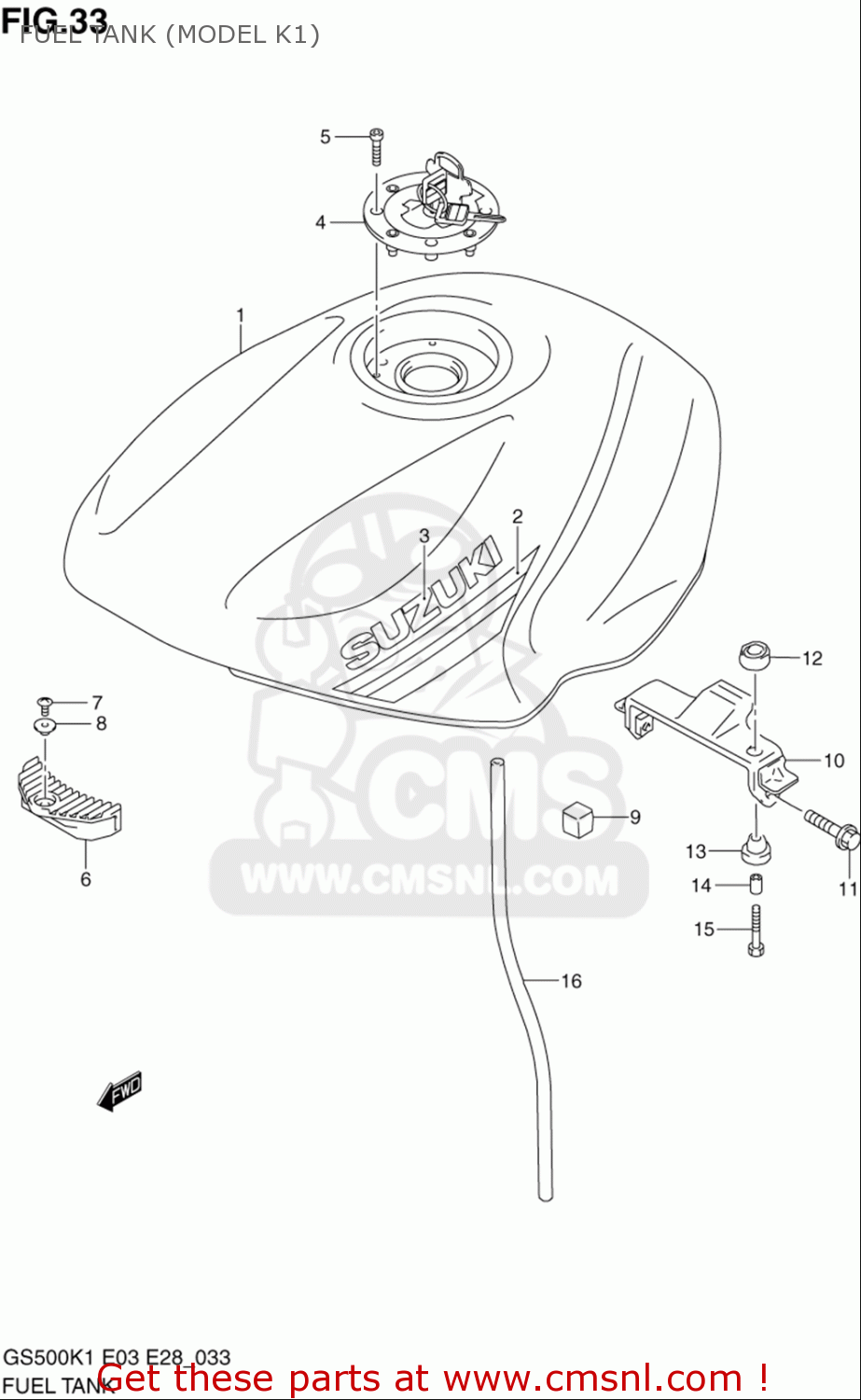

mein Tank vibriert sehr stark und lässt sich leicht nach links und rechts kippen.
Mit Hilfe dieses Bildes:
http://www.cmsnl.com/suzuki-gs500-f-...2.html#results
habe ich ausmachen können, dass bei mir wohl die Gummis #13 fehlen.
Frage: Welche Funktion hat #10 und wo sitzt er genau? Ich glaube der fehlt bei mir nämlich auch.
Vielen Dank im vorraus

der Haltebügel sitzt unterdem Tank und ist mit dem Rahmen verschraubt. An diesem Teil wird auch Deine Sitzbank eingerastet. Da solltest Du echt mal schauen, ob der Bügel vorhanden ist.
Du brauchst die 10 1x und 11,12,13,14,15 je 2x.

Die 10 sind auch Gummis die den Tank in der Mitte abstützen. Die sitzen zwischen Rahmen und Tank.

vielen Dank für eure schnellen Antworten. Dann fehlen mir in der Tat nur 10 und 13. Der Rest ist alles vorhanden. Kann mir jemand sagen wo genau die 10 hinkommt, am besten vielleicht mit Foto? Und wie wird die 10 befestigt? Geklebt? Wenn ja, womit am besten?
Alt 06.03.2013, 09:07:20   #6
in dem Schema ist der Tank der Modelle nach 2001 abgebildet ; wenn du noch das alte Modell besitzt , was ich aus diesem Post schließe , benötigst du nur den (entsprechenden) Gummi NR7 den Mattis bereits angesprochen hat , um deinen Tank vibrationsfrei zu fixieren

Nummer 10 wird mit 2 M6er Schrauben an der Unterseite des Tanks befestigt. Da wird nichts geklebt. Es sind sogar schon die Gewinde drin!

Klar passt das, musst halt nur den Halter 10 vom E-Tank an den F-Tank schrauben!
Achso, den Benzinhahm musste auch umschrauben, sonst läuft der Sprit aus!

Nein, den Halter habe ich, nur den Gummi #13 nicht! Und wie ich jetzt festgestellt habe #10 eben auch nicht.. aber kein Problem, fahre heute Nachmittag zum Händler und berichte dann nach der Montage ob der Tank fest sitzt. Aktuell ist es nämlich so, dass er richtung Sitzbank Metall auf Metall auf dem Rahmen sitzt und dadurch sehr unangenehm vibriert, wohingegen er weiter oben Richtung Lenker etwas "schwebt" und sich dadurch nach rechts und links kippen lässt. Aber das liegt sicherlich alles an den fehlenden Gummis #13.

Wenn er weiter oben schwebt, dann fehlt Dir 2x die Nummer 9!
Halter ist Metall auf dem Rahmen und wird nur dort seitlich dort verschraubt!

Sag mal bist du dir sicher, dass wir von der selben Grafik reden..? #9 ist bei mir eine Unterlegscheibe an der Verschraubung des vorderen Gummis. (Der bei den alten Modellen ja gar nicht verschraubt ist...)

Grafik aus Deinem ersten Post!

Ich denke er meinte den Blechhalter Nr. 11.
Übrigens, du brauchst alles was da auf der Zeichnung ist.
Beide Gummis, die Metallhülse und die große Scheibe, und das ganz zwei mal.
Normalerweise liegt der Tank nicht auf dem Rahmen auf. Wenn da alles richtig montiert ist, dann kann er das nicht.
