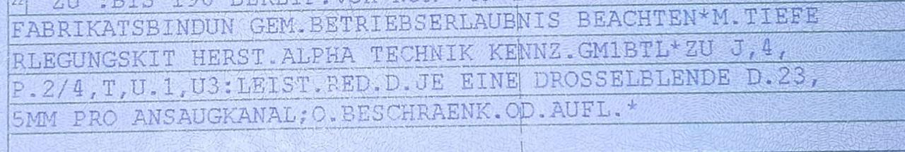

Hab mir letzte woche ne GS 500 E Gekauft und wollte sie halt demnächst anmelden hab mir gedacht ich könnte ja vorher noch alles was eingetragen werden muss bei tüv regeln damit ich nicht zweimal neue papiere bei der Zulassungsstelle bekomme.
Hoffe ich liege mit meiner annahme richtig
Mein problem ist jetzt das ich die alte Zulassungsbescheinigung vor mir liegen hab und nicht genau weis was der ganze kram bedeutet. Hab gehofft ihr könnt mir helfen.

da ist eine Tieferlegung eingetragen und Drosselblenden für den Vergaser!

Das mit den drosselblenden wüste ich auch aber ich weiß nicht wie ich sie raus bekomme und es gibt Ca ein dutzend Anleitungen und ein ganze Menge Unterschiede kann einer mir sagen wo ich die richtige Anleitung für meine drosseln finde???
Kann man genauer sagen wie sie tiefer gelegt ist???

Drosselblenden sitzen in den Ansaugstutzen.
Mess einfach mal die Knochen von Lochmitte zu Lochmitte, sollte 180mm sein! Wenn länger dann ist sie tiefer gelegt.

Die kann man einfach herausnehmen oder muss man da noch was ersetzen???

Also deine Blenden ziehste einfach raus wenn der Vergaser draußen ist, die sind in den Stutzen wo der Vergaser rein geht einfach nur davor gesteckt.
Die Umlenkhebel kannste nicht rausnehmen ohne wieder welche rein zu machen. Sonst klappt die wie ein Messer zusammen wenn du sie vom Hauptständer nimmst.
Miss erst mal nach ob überhaupt noch ne tieferlegung drin ist. 180 mm wie Jim schon schrieb von Schraubenmitte zu Schraubenmitte.
