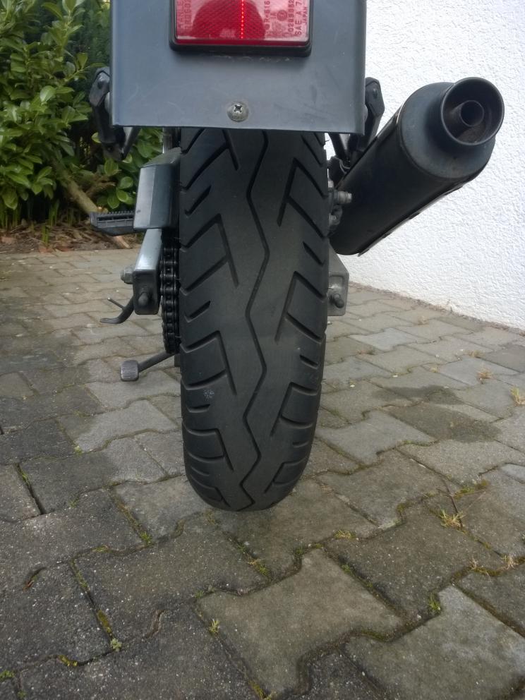

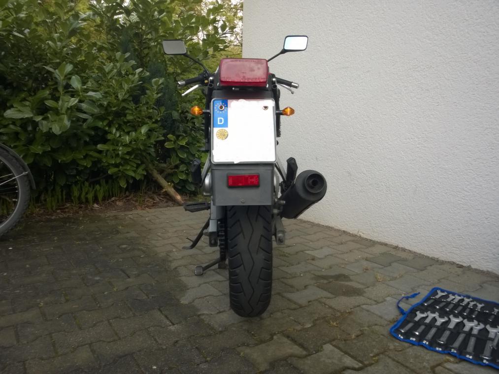

mir ist aufgefallen, dass bei meiner GS500 das Hinterrad nicht in einer Linie mit dem Schutzblech bzw. dem Kennzeichenhalter ist. Ich habe mal zwei Bilder gemacht auf denen man das sieht.
Wisst ihr ob das normal ist bzw woran das liegen könnte? Sieht für mich irgendwie nicht richtig aus.

Ist die Abstandsbuchse auf der rechten seite drinn?

die sind über die Achse geschoben, ich denke aber das die linke mit der rechten vertauscht worden ist. Ist die Kette in der Flucht?

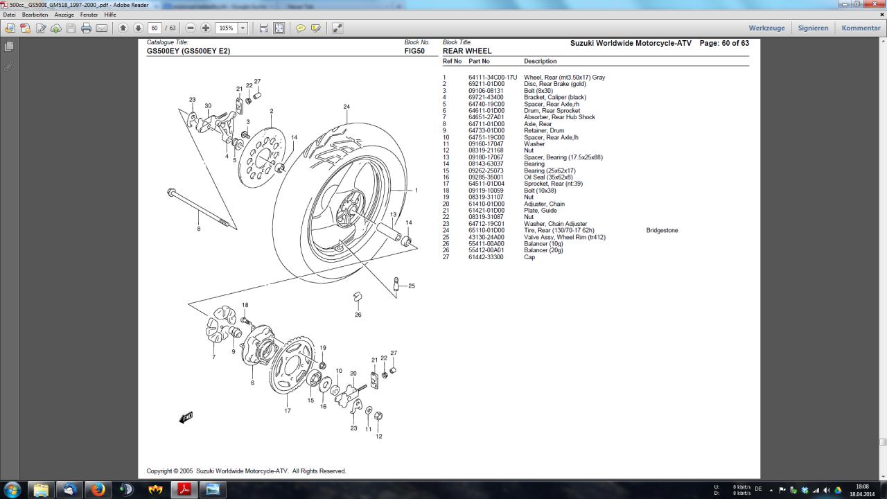

Meinst du mit den Abstandsbuchsen Teil 5 bzw 10 vom angehängten Bild?
Und wie kann ich die Kettenflucht kontrollieren? Kann man das mit Augenmaß oder braucht man dazu ein Werkzeug?

Sicher, dass dies nicht bauartbedingt ist durch den Platz, den die Kette braucht? Meine sieht ähnlich aus, wenn auch nicht ganz so krass wie auf der perspektive deiner Bilder, diese auch: http://www.motorrad-suzuki-chemnitz....ki_gs500_e.JPG
Hinterreifen beim Motorrad können ohne Probleme konstruktionsbedingt gegenüber der Mittelachse des Motorrads versetzt sein. Der Radversatz der alten K-BMWs aufgrund des voluminösen Endantriebs ist legendär und sogar bei der normalen Seitenansicht sichtbar: http://www.1000ps.de/images/umbau/ug_1895_1.jpg
Falls
alles an seinem Platz ist und die Kettenflucht stimmt, sollte es auch kein Problem sein. Ich jedenfalls werde morgen mal die Hinterachse kontrollieren.

Ja, sollte 5 und 10 sein.

Wenn dei Kette nicht in Flucht ist, sieht man das eigentlich.

Heckrahmen verzogen?

Also wenn ich von hinten auf die Kette draufschauhe sieht es eigentlich gerade aus. Allerdings ist die Kette auch nicht genau mittig unter dem Kettenschutz sondern etwas nach rechts versetzt, das würde ja auch dafür sprechen, dass das Rad falsch eingebaut ist.

Nein. Der Kettenschutz ist (Fertigungstoleranzbedingt) nicht genau mittig über der Kette.

Laut Vorbesitzer ist sie unfallfrei aber wohl ein paar mal umgefallen (das sieht man auch an beiden Seiten vom Ölbehälter). Und mein Kumpel der damals beim Kauf Probegefahrn ist meinte sie fährt gerade (Ich hab mich bisher noch nicht getraut mal freihändig zu fahren um es zu testen) von daher kann ich mir nicht vorstellen, dass der Rahmen verzogen ist, heißt es nicht auch dass der GS-Rahmen sehr robust sei?

In der Vollansicht sieht's so aus, als ob der Heckrahmen einen Treffer hat. Rücklicht steht auch genau nach der entsprechenden Seite schief. Deswegen kann der Hauptrahmen gerade sein und sie fährt dementsprechend auch geradeaus!
Versuch sie mal vorn in Waage zu stellen und leg die Wasserwaage dann mal hinten auf den Heckrahmen.

Woran erkennst du, dass der Heckrahmen einen Treffer hat? Nur am Rücklicht?
Was meinst du genau mit in die Waage stellen? Einfach auf nen Ebenen Untergrund und den Lenker gerade?
Und müsste das Rad trotz verzogenem Rahmen nicht trotzdem direkt unter dem Schutzblech sein? Das ist schließlich direkt am Rahmen befestigt.

Ich habe mir mal das erste Bild genauer angeschaut. Ich bin nun auch der Meinung das das Heck nach links verzogen ist.
