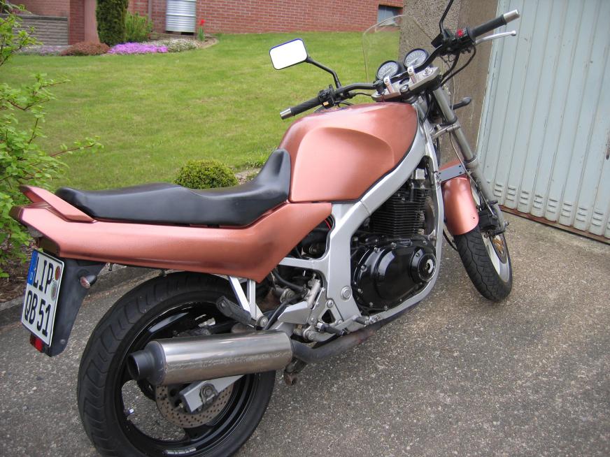

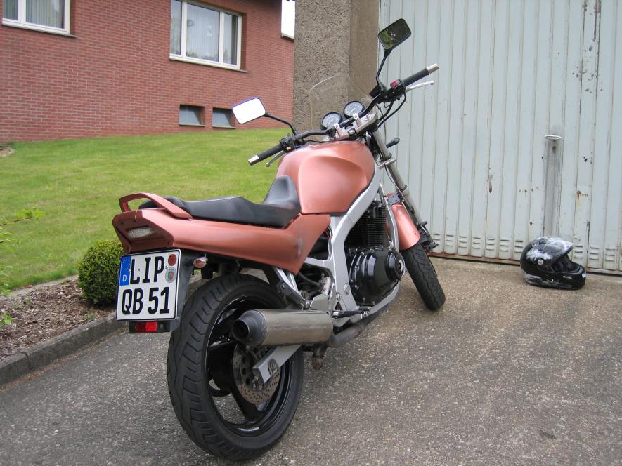

Alt 16.09.2013, 20:22:44   #50
Wenn du die Schicht(en) nicht zu dick machst und er richtig auslüften kann hält der normale Benutzung auch aus.
Ich hatte Hammerschlag Kupfer gerollt. 2 Schichten drauf und als der Lack richtig durchgetrocknet war, konnte dem so schnell nix anhaben
Hits:	907
Größe:	108,0 KB
ID:	18102   Klicke auf die Grafik für eine größere Ansicht
Hits:	843
Größe:	107,3 KB
