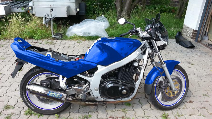

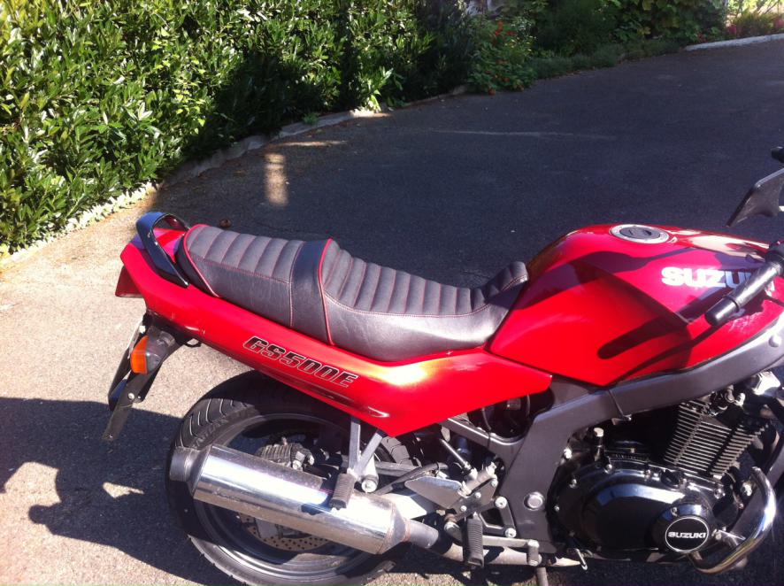

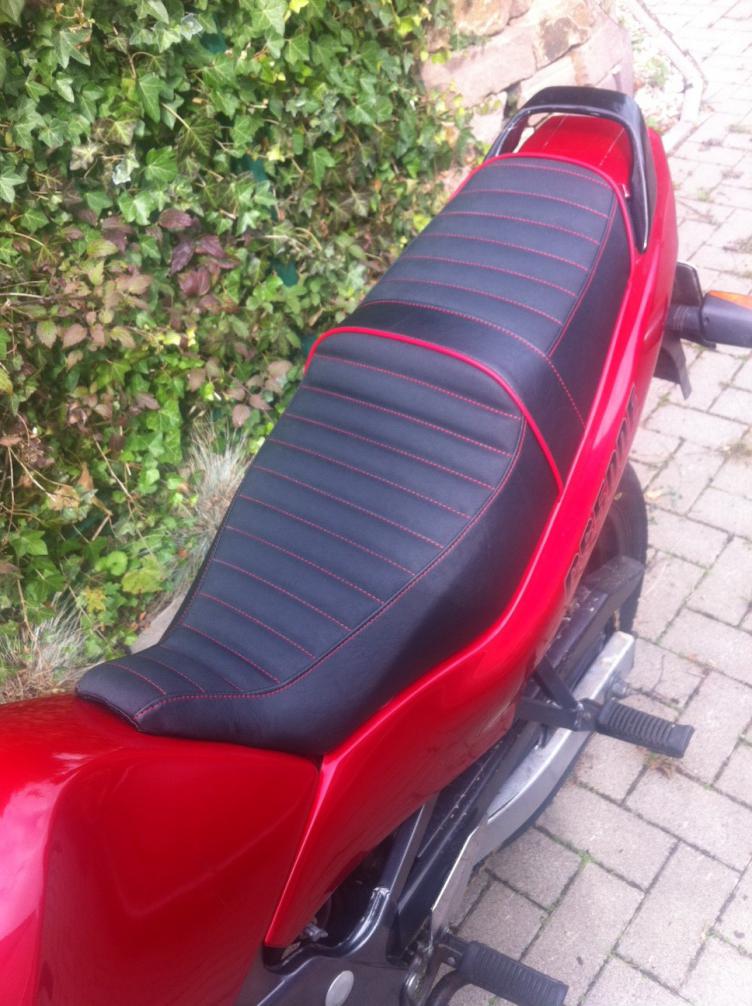

Moin,
hab eben hier dieses Hammerangebot gesehen vonwegen ganze GS lacken für 160€ und da will ich meine gleich mal machen lassen
Hatte mir vorgestellt sie Metallic-Blau zu machen (ungefähr so wie der BMW) dazu weiße Felgen und Blaue Randaufkleber sowie ein weißes Tankpad. Habs mal auf die schnelle gefaked was meint ihr? (Schwarz vorher/blau nachher).
MfG Nestea

ganz ehrlich, DIR muss es gefallen... auf die Meinung anderer würde ich nich viel geben, da diese eh weit auseinandergehen....Mein Fall wäre Blau zum Beispiel gar nicht...wenn dann höchstens noch mit weiß dazu (weiße verkleidung mit blauen stickern, Blau Tank mit weißem Dekor und stickern)
der Endtopf is bei meiner auch dranne :P

Achso: Das Blau sieht gut aus wie auf dem Fake. Dazu noch weiße Schriftzüge. Soziusgriff aber auch in weiß.

Wenn Du es tatsächlich Blau machst und z.B. einen weißen Streifen drüber machst, würde ich für das Weiß Folie empfehlen. Ich habe meine ZXR in Flip Flop Grün mit matt-schwarzer Folie beklebt.

Hab den fake übrigens nochmal bearbeitet und den griff hinten auch weiß gemacht
