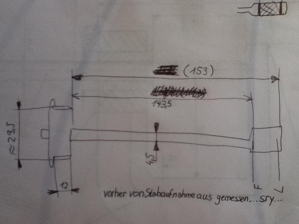

zu 1) Der orig. Ölstab hat ne Markierung; irgendjemand hatte mal die Maße abgenommen, siehe Bild
zu 2) nein WD 40 ist ungegeignet; nimm (weißes) Kettenfett aus der Sprühdose; saubere Kette einsprühen, dann über Nacht stehen lassen (Lösungsmittel verdunstet) und die Kette hat nen schönen haftenden Schmierfilm
Hits:	443
Größe:	53,3 KB

Ich verstehe die Zeichnung leider nicht ganz...Kann die wer erläutern?

Wieso? Zeichnung ist doch gut.
Links die Schraube! Dann der Ölstab mit rechts der breiten Fläche wo man ablesen kann.
Jetzt kannste Dir ja die Skala selber an Deinem Ölstab markieren.

...oder du kaufst dir einfach einen (gebrauchten) Ölpeilstab für die GS.
Auf der Louis-Seite gibt es eine Tabelle mit den entsprechenden Längen.
Da kannst du dann eine Kerbe für FULL ins Thermometer feilen (sofern du einen langen Fühler hast).
